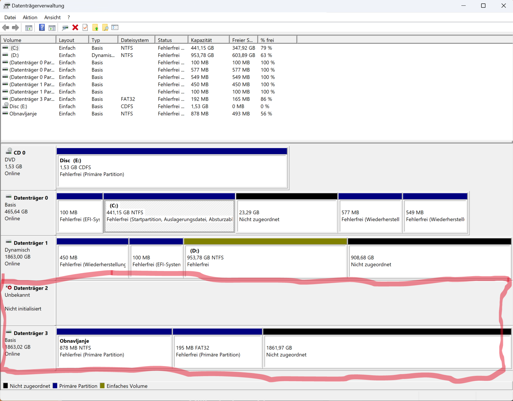

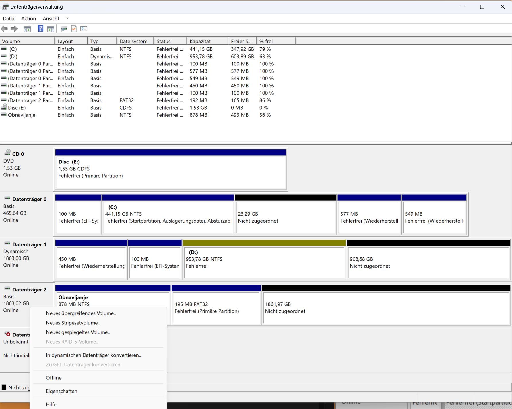

Ich bekomme bei Datenträgerverwaltung folgende Situation:

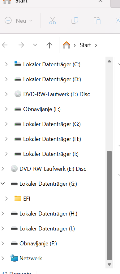

Datenträger 1 ist die alte WD mit meinen Dateien, Datenträger 2 meine Docking station und Datenträger 3 ist wohl meine neue Toshiba. Im Explorer wird meine Toshiba nicht angezeigt:
Meine Frage: Was muß ich tun, um im Explorer meine neue Toshiba HDD zu sehen um sie folglich im PC mit der alten WD tauschen zu können?

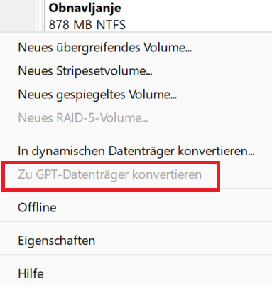

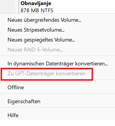

Die Handlungen in der Datenträgerverwaltung geben folgende Möglichkeiten:
Ich wäre für alle Anweisungen sehr dankbar. Ich weiß wirklich nicht weiter.

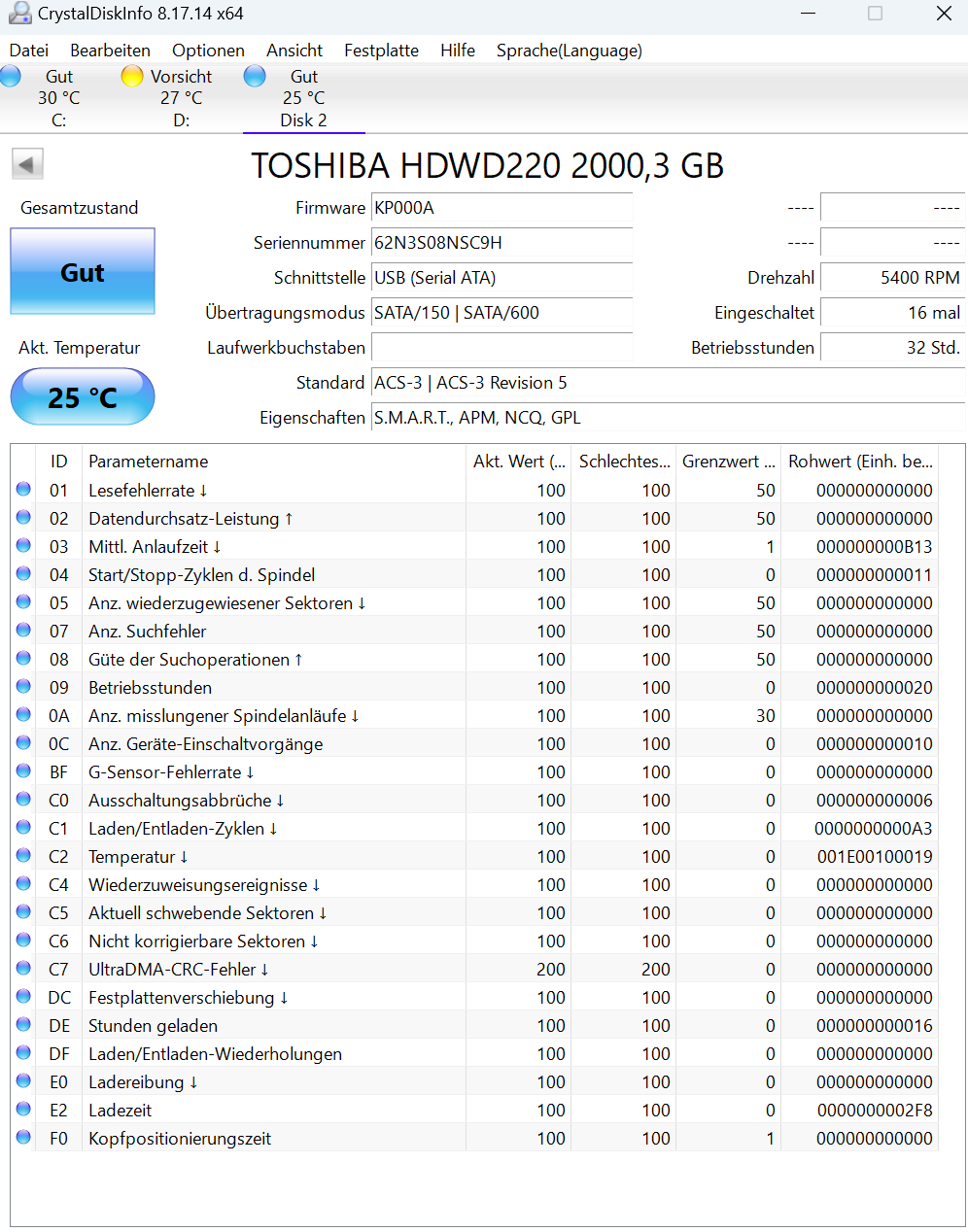

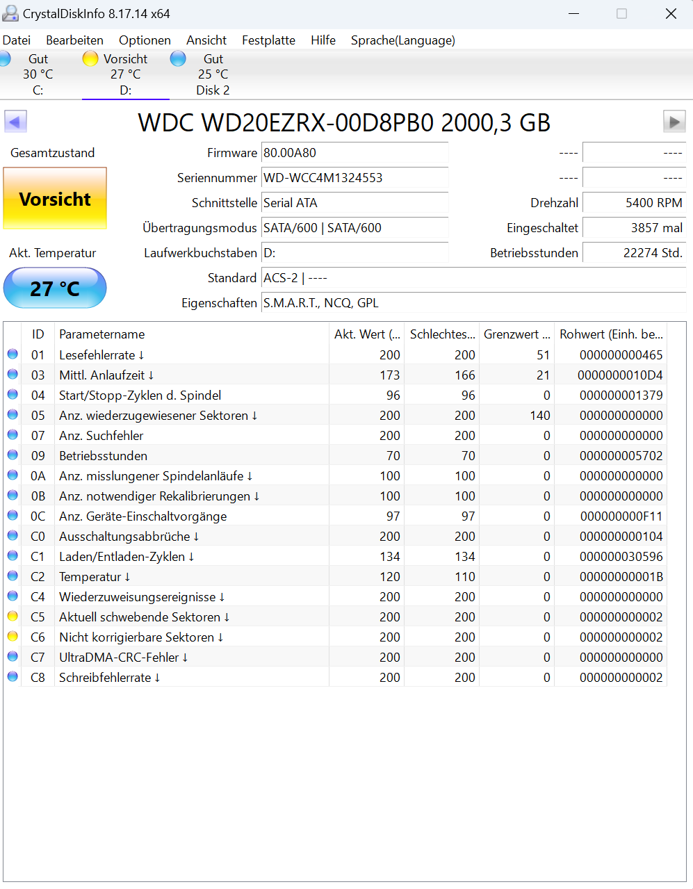

Das ist meine Toshiba in Crystaldiscinfo:
Und das ist meine alte WD:

Da läuft bisher gar nichts richtig. Partition 1 hat keinen Laufwerksbuchstaben und ist daher nicht sichtbar. Die FAT32-Partition sitzt an der falschen Stelle. Und der Datenträger ist nicht GPT-initialisiert.
Noch mal von vorne anfangen. Beide Partitionen löschen. Dann das hier machen:
Anschließend als erstes die EFI-Systempartition klonen. Dann Windows.

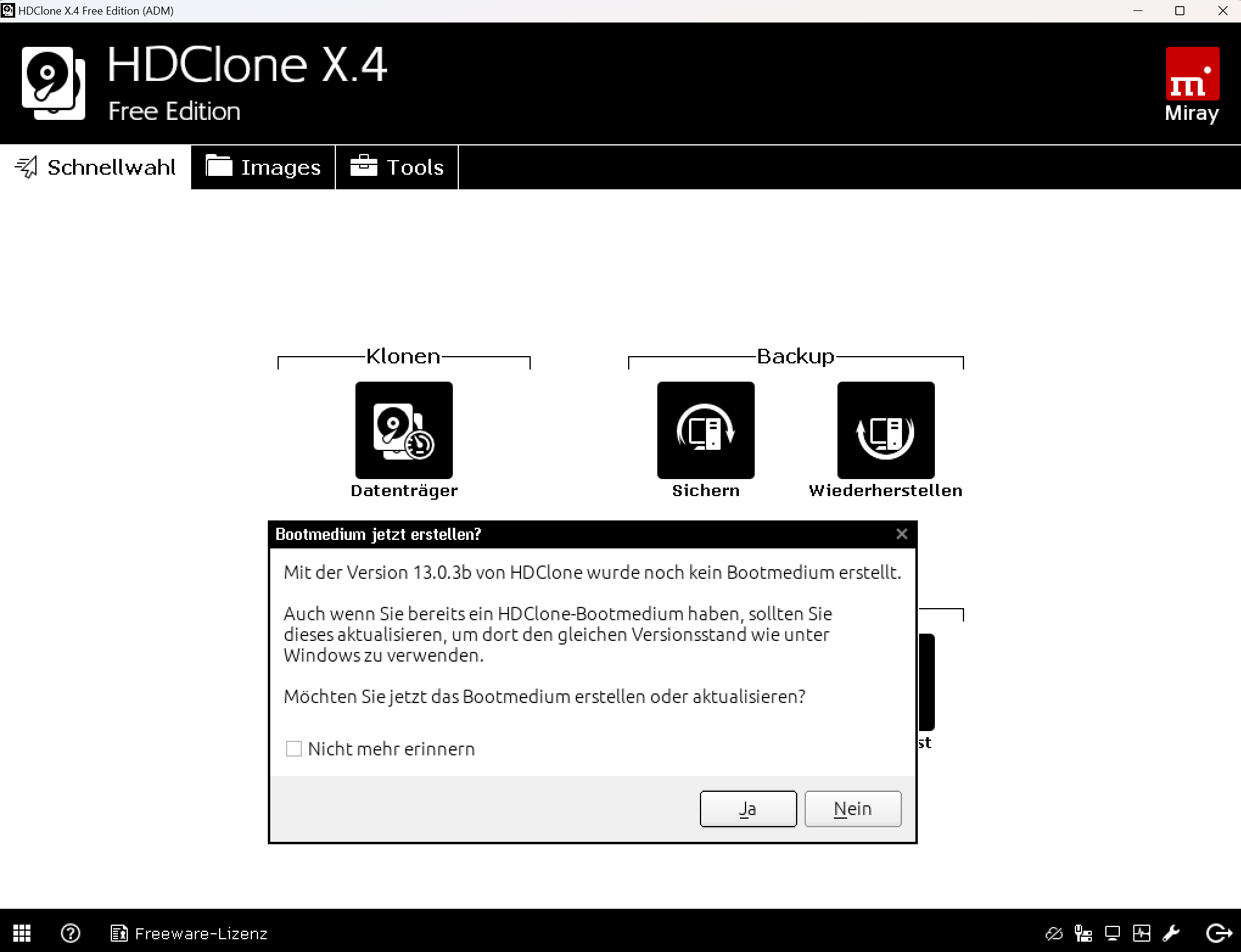

Ich bin vor allem den Anweisungen von Volume Z gefolgt. Zuerst beide Partitionen gelöscht und dann zu GPT konvertiert. Danach HDClone wie folgt:
Hier habe ich Nein gewählt. Weil es sich bei mir nicht um ein Bootmedium handelt, sondern um ein reine Daten Träger.

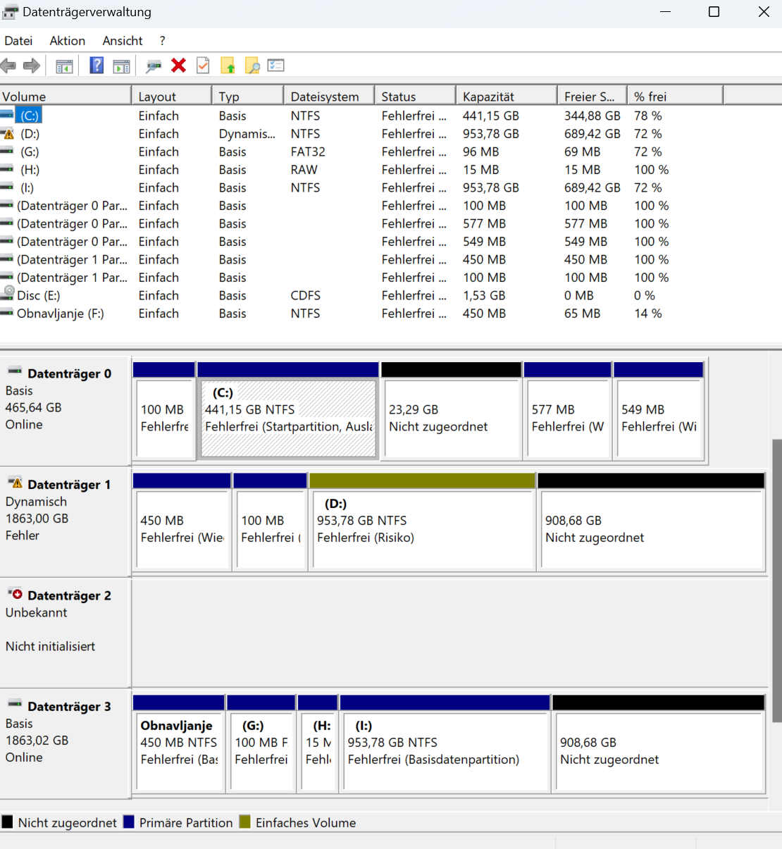

Das klonen hat einige Zeit in Anspruch genommen. Und jetzt habe ich:
Bzw:
Jetzt meine Frage:
Darf ich nun auf dem Datenträger 3 (Toshiba) die ersten drei Partitionen einfach löschen?
Ich möchte ja dann Datenträger 1 physisch entfernen und mit dem Datenträger 3 ersetzen. Nur die ganzen Buchstaben im Datenträger 3 sind mir suspekt. Ich möchte nachher (nach dem Wechsel) ja wieder den und nur den Buchstaben D: (neben C: und E: )...
Man kann einfach die Buchstaben entfernen. Bin mal gespannt. Es ist nicht erkennbar, auf welchem Datenträger deine Bootpartition/UEFI-Partition liegt. Also die tatsächlich genutzte meine ich. Wenn es doof läuft, bootet dein Rechner erstmal nicht mehr, wenn du Datenträger 1 ausbaust. Wenn es dazu kommt, einfach wieder einbauen und nochmal melden.
Mache zur Sicherheit erst Folgendes: Starte cmd.exe als Administrator und führe
bcdboot I:\Windows /s G:
aus.
Dann Datenträger 0 und 1 testweise trennen und einen Start mit Datenträger 3 versuchen.

Nö, das dürfte gar kein Problem sein. In diesem besonderen Fall. ESP tritt nicht als geschützte Partition auf, MSR hat sich in primäre Partition verwandelt. Also Laufwerk H kann eigentlich weg.
Aber Laufwerk G soll seinen Buchstaben nicht verlieren, bevor bcdboot ausgeführt ist. Der Buchstabe kommt der Startreparatur sogar entgegen. Um die Laufwerksbuchstaben kann man sich immer noch kümmern, wenn der Klonvorgang als geglückt feststeht.
