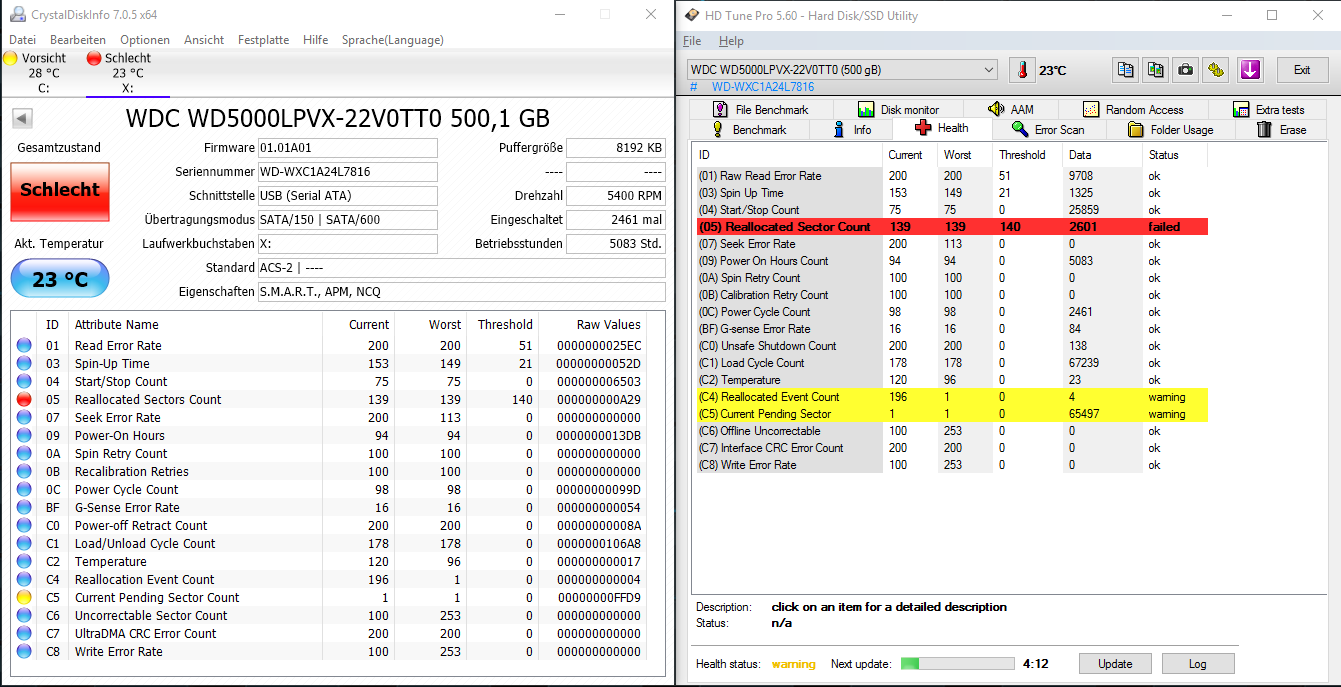

Mein Problem: Ich habe einen Laptop zur Reparatur bekommen und entdeckt das die Festplatte (clean/leer) probleme mit dem Laptop bzw. dem Motherboard verursacht ... warum auch immer. Wenn die Festplatte angeschlossen ist komme ich nicht weiter als im Bootvorgang steckenzubleiben ich komm nicht einmal ins Bootscreen (bzw. dass das BIOS, die Festplatte als leer erkenn) oder ins UEFI ... 🤢 aber wenn ich die Festplatte abstecke, gibt es keine Probleme all das funktioniert dann. Ich habe die Festplatte auf meinem Rechner mit einem Docking Station ausprobiert - siehe da, es funktioniert. Manchmal aber langsam, beim ersten Mal hat es fasst mein Computer gefressen 😆 (wohl Verseucht) danach habe ich aber per Computerverwaltung die Featplatte gelöscht, komisch auch das die Festplatte als FAT partioniert war ... nicht FAT16 oder 32! Naja, wie auch immer, es funktioniert auf jeden Fall aber am Laptop leider nicht, eine andere 2,5" habe ich leider nicht, um zu prüfen, ob es an den (internen)-Anschlüssen liegt oder doch konflikte zwischen Festplatte und Motherboard. Was ja eigentlich nicht sein darf, da ich so 3 4 mal in UEFI gekommen bin und das/der Laptop die Festplatte gelesen hat ...

S.M.A.R.T. Werte:
Was soll ich jetzt machen? 👀🙄

Ließ mal sie smart Werte aus. Vielleicht ist sie mechanisch defekt...
Hast recht, danke. Werde diese dann hier posten da ich nicht weiß wie ich die Werte lesen soll 😂
Sehr schön ist auch das alte HD-Tune. Damit kann man die SMART-Werte auslesen, aber auch einen Oberflächentest machen. Der Fehler befindet sich offenbar gleich am Anfang der HDD.
Vermutlich war das der Grund, daß das Gerät überhaupt zum Reparaturfall wurde.
Habe ich gerade hinzugefügt :D Ja, werde dies mal machen und auch einen chkdsk usw. ... :) Danke.
