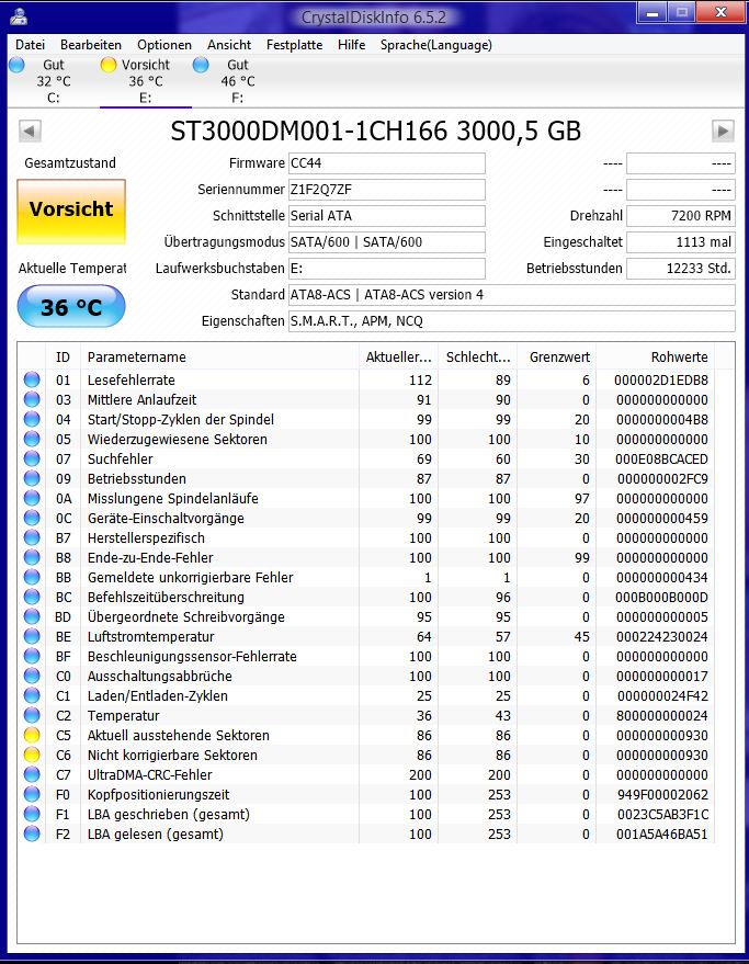

komplette Ausgabe von Crystaldiskinfo zeigen (beim Screenshot das Programmfenster aufziehen).
CrystalDiskInfo nutzen und mal den kompletten Inhalt per Screenshot zeigen.
Das wäre dann diese Hier
Da bleibt wohl als einziger Rat, sofort alle Daten auf der Festplatte zu sichern und sich eine neue zuzulegen. Die Platte scheint wohl sehr wahrscheinlich bald den Geist aufzugeben.
12000 stunden betrieb
ich würde mal langsam daten sichern und austauschen bevor es zu spät ist

12233 Stunden Betrieb bei nur 1113 Einschaltungen, da liegt das Problem! Die ist nicht für so einen Dauerbetrieb gemacht.
