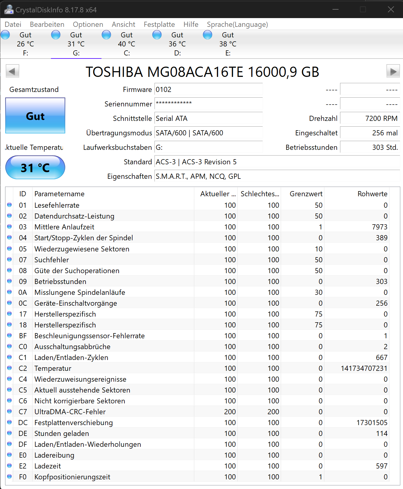

@WinFan reicht das so?
Valentin023 schrieb:
puh, ich dachte schon die eiert irgendwie wenn sie sich schnell dreht oder irgendwas fliegt da drinnen herum, aber gut wenn das Geräusch nur vom Betrieb kommt und (wahrscheinlich) nichts kaputt ist
Solange nichts vibriert (am Gehäuse) und sie im Idle leise ist, ist alles in Ordnung. Die SMART-Daten sind auch im grünen Bereich..
Reaktionen: CPat und Valentin023

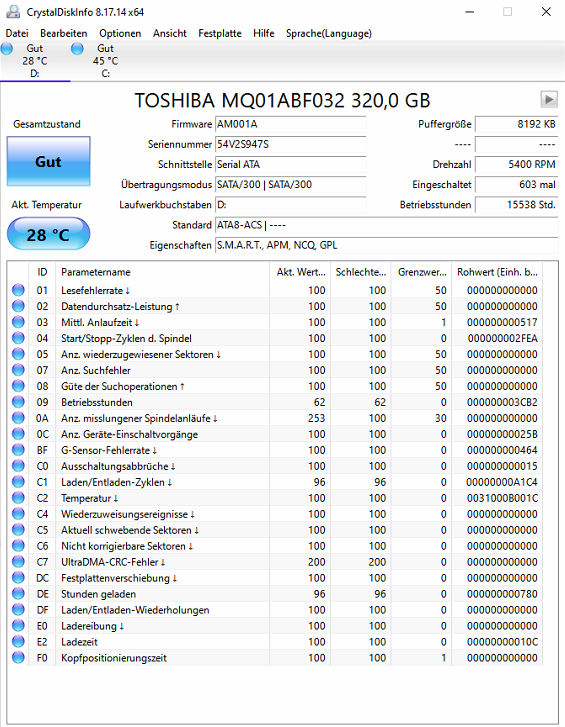

Das sind ganz normale Geräusche. Ich kann auch mal etwas beisteuern bei dem es nicht ganz so eindeutig ist:
Irgendwann hat sich am Tag davor der PC ausgeschalten wegen der HDD. Lustigerweise war sie beim Schreibtest mit diesen extremem Vibrationen sogar schneller (~50Mb/s vs. normalerweise 32Mb/s) als zuvor.

Dann ist da aber was defekt, evtl. nicht nur die HDD.
Reaktionen: CPat
