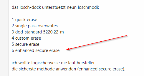

Holt schrieb:Ist der Löschmodus denn Pflicht oder nur optional? Wenn letzteres der Fall ist, dann gibt es keinen Grund warum der Hersteller der HDD diesen zu implementieren hat. Außerdem ist es sowieso veralteter Quatsch mit den Löschmethoden, da spätestens seit der Einführung von der PMR Aufzeichnung das einmalige Überschreiben genügt. Wer dem nicht traut, der sollte gebrauchte Datenträger nicht verkaufen, sondern schreddern (lassen).
ich habe nun schon verstanden dass das einmalige überschreiben ausreicht, denoch will ich/habe ich den ehrgeiz herausfinden warum genau der beste löschmodus der erase-dock nicht funktioniert. ob nun alle hdds betroffen sind ode rnur manche im high-end enterpsise segment. ich hatte ja zuerst das vorgängermodell und die hatte keine 4k-unterstützung. ich habe also den aufwand betrieben diese erase-docks der ersten generation zum halben preis zu verkaufen und nun ein neues der zweiten generation zu erwerben ..und die erste hdd die ich damit teste geht nicht (wd ultrastar 14tb). ich werde demnächst seagate exos damit testen und berichten...

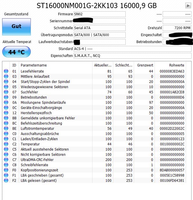

ksjdgzagt
die 16tb seagate exos lässt sich im "enhanced secure modus" löschen...somit scheinen von dem "problem" nur western digital hdds betroffen zu sein.

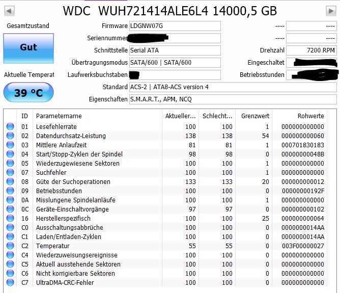

ksjdgzagt
anbei zwei crystal screenshots von der wd ultrastar 14 tb und von der seatage exis 16tb.
was meinst du mit ATA ?
oder hats du dich verschrieben und du meinst einfach dass wenn man eine dieser hdds
im "secure erase"-modus oder sogar "enhanced secure"-modus nutzt und den vorgang abbricht
zb durch ausschalten des gerätes (denn nur dadurch kann man den vorgang abbrechen, sonst nicht)
dann kann die hdd anschliessend unbrauchbar werden ?
also bei der wd utrastar 14tb und bei den vorgängermodellen wd gold 12 tb habe ich das schon mal

ich habe nur probiert ob die sich im "enhanced secure modus" löschen lässt und das tut sie.
der test ist erfolgreich durchgelaufen.
gemacht und die top-modelle von western digital sind so robust dass man an panzer denken muss.
auch nach einem abschalten des stroms während eines lösch-modus waren die "gesund" und
man konnte die halt neu löschen damit man die wieder nutzen konnte.
bei der seagate exos 16tb habe ich selbst noch nicht probiert.

Die Werte sind alle gut und das Du die Seriennummer schwärzt ist in Ordnung, man kann die unter Optionen aber auch ausblenden lassen. Der Laufwerksbuchstabe ist sowieso egal, die Betriebsstunden und die Anzahl der Einschaltvorgänge kann man sowieso aus den Werte auslesen, die zu schwärzen war also unsinnig.ksjdgzagt schrieb:anbei zwei crystal screenshots von der wd ultrastar 14 tb und von der seatage exis 16tb.
ATA ist der Name des Befehlssatzes der HDDs und da gibt es eben auch einen speziellen Secure Erase Befehl der die Platte auffordert sich komplett selbst zu löschen. Dies passiert entweder durch Überschreiben, oder bei selbstverschlüsselnden Platten durch einen Wechsel des Schlüssels, so dass die alten Daten nicht mehr entschlüsselt werden können.ksjdgzagt schrieb:was meinst du mit ATA ?
Von HGST gibt es dieses Video über die Empfindlichkeit und korrekt Handhabung von HDDs, dies solltest Du Dir mal anschauen, denn der Eindruck täuscht.ksjdgzagt schrieb:die top-modelle von western digital sind so robust dass man an panzer denken muss.
Dazu kann man wenig sagen ohne zu wissen was diese komische Kiste genau macht und welche Fehlermeldung(en) er danach bekommen hat. Eine mögliche Erklärung wäre aber eben, dass ein ATA Secure Erase ausgeführt und dies dann unterbrochen wurde. Dann bleibt ein Userpasswort gesetzt und die Platte wird jeden Lese- oder Schreibbefehl mit einem I/O Error beantworten, solange sie nicht mit eben diesem Userpasswort entsperrt wurde. Nur weiß man bei so eine Black Box natürlich kaum, welches Passwort verwendet wurde und schon deshalb halte ich nichts von solchen Kisten und würde zumindest vermeiden einen Modus zu wählen bei dem eben der ATA Secure Erase Befehl verwendet wird. Bei SSDs macht der die Sache ja wenigstens schneller, aber bei HDDs bringt der gegenüber dem Überschrieben mit 00 keinerlei Vorteile.ksjdgzagt schrieb:die seatae exos 16tb war danach nicht mehr zu gebrauchen.
Übrigens kann man dann sie S.M.A.R.T. Werte immer noch auslesen und wenn dies möglich ist und die HDD nicht zufällig gerade während des Löschen verstorben ist, so kann man danach noch ein Secure Erase mit dem Master Passwort probieren, früher war dies mal Seagate mit 25 Leerzeichen dahinter, aber laut Product Manual ist dies wohl inzwischen anderes:
PS: Da sehe ich gerade noch dies hier:
Deine ST16000NM001G ist die Standardversion, vielleicht hat er ja eine ST16000NM003G, also die Self-Encryption (SED) Version und sein Gerät kommt damit nicht klar.
K
ksjdgzagt
also die seagate hdd meines kollegen lässt sich nicht mehr unter windows (datenträgerverwaltung) erkennen nach dem anschliessen, man kann also keine smart-werte mehr auslesen und ggfs einen pwd ändern. dann handelt es sich vielleicht nicht um den von dir beschriebenen ata-vorgang...
Das eine hat mit dem anderen nichts zu tun! Die Datenträgerverwaltung versucht die Partitionstabelle von der HDD zu lesen, dies ist für die HDD selbst ein normaler Lesevorgang und wird bei gesetztem Userpasswort mit einem I/O Fehler beantwortet, so dass sie die HDD dann nicht anzeigen dürfte. Das Auslesen der S.M.A.R.T. Werte ist etwas anderes, dazu wird der Device Ident Befehl verwendet, der weiterhin funktioniert und ebenso funktionieren die ATA Security Befehle, sofern das BIOS sie nicht auf Frozen gestellt hat, aber dann unterbricht man einmal die Spannungsversorgung und kann sie wieder verwenden, wie z.B. den Secure Erase Befehl. Am besten nimmt er mal ein (Live-) Linux und liest den Status mit hdparm -I aus oder er Installiert sich HDPARM on Windows (unbedingt die Installationsanleitung befolgen!), damit kann man zwar nicht alles machen, aber -I funktioniert auch damit, allerdings fürchte ich das es keine USB Laufwerke unterstützt.ksjdgzagt schrieb:die seagate hdd meines kollegen lässt sich nicht mehr unter windows (datenträgerverwaltung) erkennen nach dem anschliessen, man kann also keine smart-werte mehr auslesen und ggfs einen pwd ändern.
Wenn CrystalDiskInfo sie anzeigt aber die Datenträgerverwaltung nicht, dann ist entweder ein User Passwort gesetzt worden oder die Windows Storage Spaces (Speicherplätze) haben die leere Platte gleich vereinnahmt, was auch gerade passiert und vielen Usern gar nicht auffällt.ksjdgzagt schrieb:dann handelt es sich vielleicht nicht um den von dir beschriebenen ata-vorgang...

der crystaldisk screenshots sind von meinen eigenen hdds...nicht von meinem kollegen
