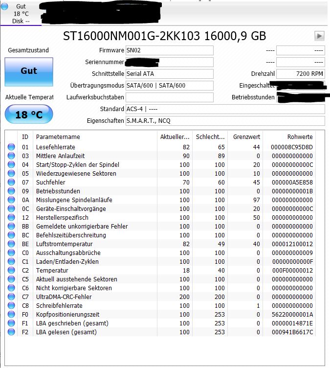

ich habe die platte des kollegen heute ausgeliehen weil mich das thema interessiert.
wenn ich die wieder zum laufen bringe dann darf ich die behalten denn der kollege wollte sie zerschreddern :-)
siehe screenshot.
was soll ich jetzt machen um die hdd wieder normal in betrieb nehmen zu können ?
ist laut werten alles in ordnung ?

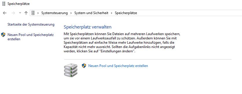

Sage ich doch, aber Du bist nicht der erste und wirst nicht der letzte sein, dem dies passiert.ksjdgzagt schrieb:scheiss die wand an du hast recht![]()
Den Hinweis hatte ich doch schon gegeben: Storage Spaces!ksjdgzagt schrieb:was soll ich jetzt machen um die hdd wieder normal in betrieb nehmen zu können ?
Schau mal hier den unteren Punkt "Wie entferne ich ein Laufwerk aus einem Pool?"

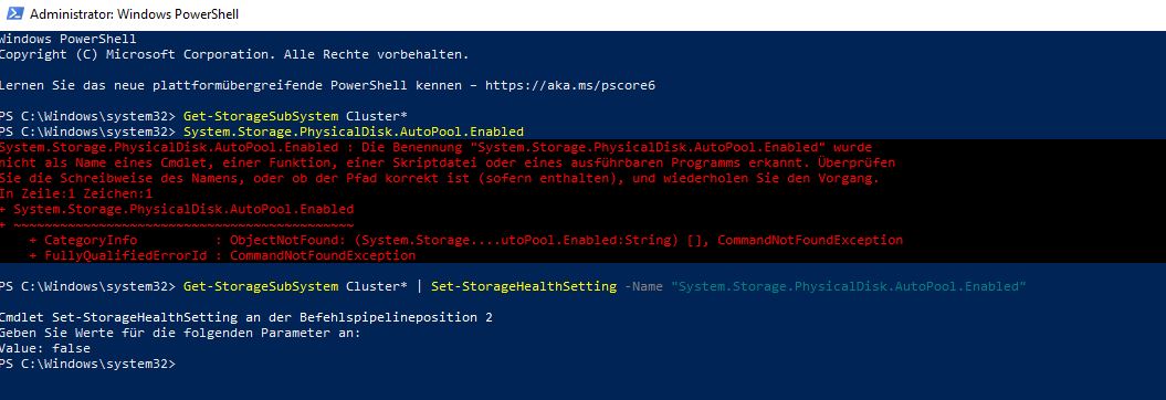

Wenn dies hier richtig ist, kann man mit folgendem PowerShell (As Administrator ausführen) Befehl das Auto-Pooling deaktiviert werden:
Get-StorageSubSystem Cluster* | Set-StorageHealthSetting -Name "System.Storage.PhysicalDisk.AutoPool.Enabled" -Value False
Auto Pooling sorgt dafür das neue bzw. eben frische gelöschte Platten von den Storage Spaces vereinnahmt werden.
Ja.ksjdgzagt schrieb:ist laut werten alles in ordnung ?

Dazu braucht man nichts in der Registry ändern.
Arbeite erstmal den Punkt "Wie entferne ich ein Laufwerk aus einem Pool?" unter diesem Link hier den unteren Punkt
ab. Der Link sollte zur Deutschen Fassung führen, aber wenn Du nicht in Deutschland bist oder Dein Windows nicht deutsch ist, könnte es sein, dass Microsoft Dich automatisch auf eine andere Sprache weiterleitet.

Code:
muss in einer Zeile stehen, aber die Forensoftware hat da einen Zeilenumbruch eingefügt, daher hatte ich auch die Quelle mit verlinkt. Dies verhindert aber nur, dass die Storage Space die Platte vereinnahmen. Wenn die HDD aber weder in den Storage Space noch in der Datenträgerverwaltung zu finden ist, dann weiß ich auch nicht mehr wieso dies so ist.
