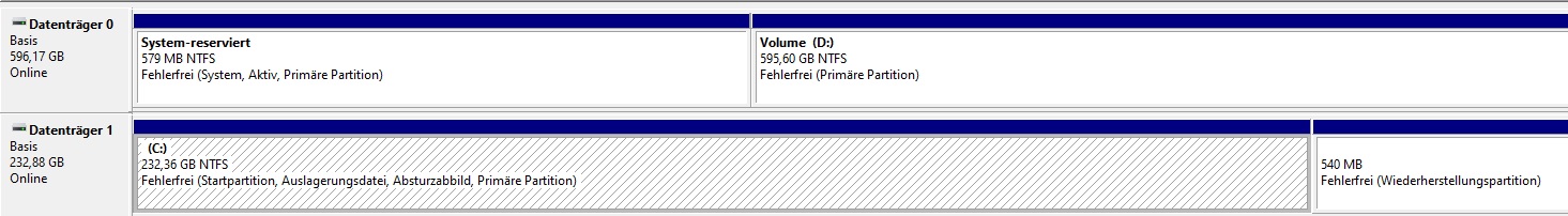

steck mal SSD und HDD wieder an und poste mal bitte ein Bild von der Datenträgerverwaltung unten von der Balkenansicht.

Datenträger 0 ist die HDD die ich ersetzen möchte

bisy schrieb:
Entweder schreibst du die bei abgesteckter HDD und nem win10 install USB stick über die Eingabeaufforderung neu, oder du musst alles von der HDD auf die neue SSD clonen-
Es geht so viel eleganter. Unerlässlich ist das setzen von Laufwerk C: auf "Aktiv". Dann den Befehl
bcdboot C:\Windows /l de-de /s C:
als Administrator ausühren. Fertig.
Lctx schrieb:
Im BIOS ist die alte SSD als boot option #1 schon angegeben, aber trotzdem funktioniert nichts.
Die SSD besitzt bisher weder eine aktive Partition noch Startdateien. Beides muss aber vorhanden sein und zusammenfallen, so wie auf "System-reserviert".
Reaktionen: Lctx und bisy

Damit hast Du eine Abhängigkeit durch eine andere ersetzt. Ein Laufwerk setzt man auf "Aktiv" durch Datenträgerverwaltung, Rechtsklick auf das Laufwerk, "Partition als aktiv markieren". :)
