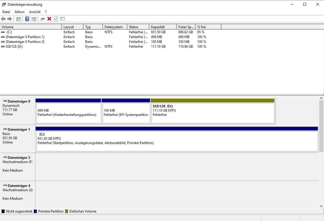

Hallo zusammen, ich habe folgendes Problem:
Ich habe eine neue SSD gekauft, diese parallel zu der bestehenden SSD angeschlossen und über einen USB Stick Windows 10 darauf installiert.
Nun ist folgendes passiert: Irgendwie ist der Windows Bootmanager noch auf der alten SSD geblieben, sobald ich die alte SSD ausstecke kann Windows nicht mehr booten. Es erscheint "please insert a boot media"
Im Anhang ein Bild von meiner Datenträgerverwaltung -> Datenträger 0 (Laufwerk D) ist alte SSD, Datenträger 1 (Laufwerk C) ist neue SSD.
Ich habe bereits probiert in den Reperatur optionen mit bootrec/fixboot bootrec/fixmbr und bootrec/createnbcd, hat irgendwie nicht geklappt.
Ich könnte die alte SSD ausstecken und Windows nochmals installieren auf der neuen, dann sollte es eigentlich wieder funktionieren, jedoch habe ich bereits einiges eingerichtet und dieses Problem erst später bemerkt, weshalb dies nur die Notlösung wäre.
Danke für eure Hilfe
Gruss
Welcher Partitionsstil haben die Laufwerke? GPT oder MBR?
Was der TB SSD zum fehlenden Bootloader noch fehlt ist das diese Partition nicht aktiv gesetzt ist.
Das müsste man mit Diskpart, booten der Windows Installation von USB und starten der Konsole, nachholen.
Erst danach kann man den Bootloader wiederherstellen, ist aber abhängig ob GPT oder MBR genutzt wird.

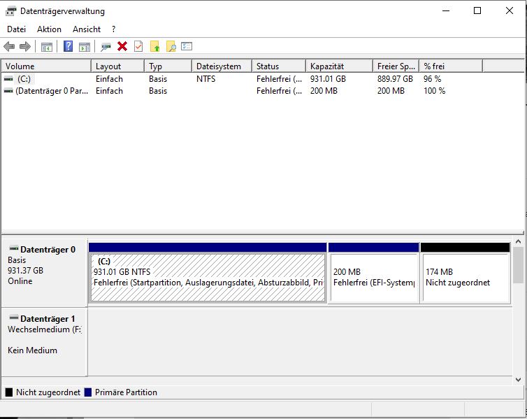

So sieht das aus wenn man Windows 10 1903 clean installiert im Uefi Modus und was hast du?

Bei mir sieht das nicht so sauber aus... siehe unten.
Also ich glaube nochmals clean install wäre die beste Lösung, damit auch alle partitionen die windows benötigt da sind.
Könnt ihr mir eine software dafür empfehlen? wo ich ein aktuelles image mit software/treiber/settings/dateien exportieren und wieder importieren kann?
Eine Uefi Partition hinter C: habe ich auch noch nicht gesehen.

Warte erst mal ab, ob Windows sich bei Dir beschwert. Du hast einem startunfähigen GPT-Datenträger mal eben eine Systempartition verpasst, was eine erstaunliche Leistung ist. Wenn der jetzt auf Teufel komm raus noch eine Wiederherstellungspartition bekommen soll, versuche es mit einem Inplace-Upgrade oder warte einfach ab bis zum nächsten Funktionsupdate. Und die Reihenfolge der Partitionen ist mal sowas von unerheblich.
