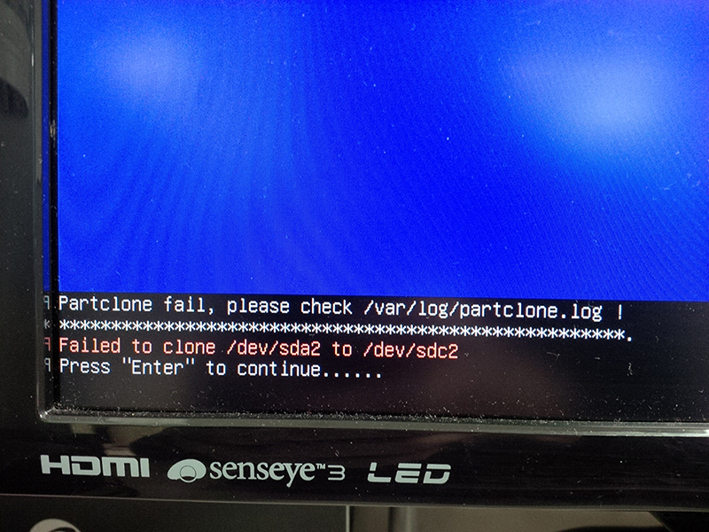

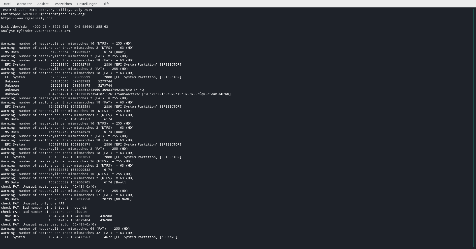

also ich hab nun clonezilla, testdisk und ddrescue probiert, hat alles nicht geklappt, siehe
Clonezilla:
testdisk:

muss noch dazu sagen, ich hab in keinem Fall die "reperatur-option" genutzt, weil ich gelesen hatte dass das bei ntfs unter linux ggf noch mehr probleme verursachen könnte...
sollte ich doch lieber nochmal clonezilla MIT reperaturoption testen?

Clonezilla habe ich empfohlen damit du mit der Kopie der Disk testen kannst ohne die Gefahr noch mehr kaputt zu machen. Der richtige Mode wäre disk to local disk dann stören defekte parttion tables auch nicht mehr. Dann kannst du testdisk auf den Clone loslassen und sehen ob etwas zu retten ist.
das problem mit der local disk to disk war, dass die kapute disk 4tb hat, die externe nur 2... und clonezilla das verweigert (obwohl ich weiß, dass max 1tb an daten drauf ist... :/

nachtrag2: hab eben nochmal testdisk drauf losgelassen, nun scheint es durchzulaufen (?) schwer zu sagen was passiert wenn das erzeugte image die externe platte ausgefüllt hat... kann man das dann nutzen? oder wird das nutzlos solang unvollständig?
macht das mehr Sinn als ein image mit testdisk zu erstellen? oder ist das dann schon egal?
soll ich testdisk abbrechen und nochmal mit clonezilla starten?
würde es jetzt dann über nacht laufen lassen, wäre schade wenn es wegen platzmangel abbrechen würde bzw wenn es am ende nutzlos wäre

Hab nun über Nacht via testdisk ein image von der Partition erstellt, daraus konnte ich problemlos die wichtigsten Dateien herausholen und auf der System SSD speichern. Hab dann mit ntfsfix das beschädigte Dateisystem der Partition repariert, und siehe da! plötzlich lässt sie sich wieder problemlos mounten. Datenverlust (soweit ich das bisher beurteilen kann) 0.
Werde nun also alle Daten nochmal zur Sicherheit auf die Externe ziehen, dann die ganze Platte in ext4 formatieren und wie ursprünglich vorgehabt aufzuteilen.
