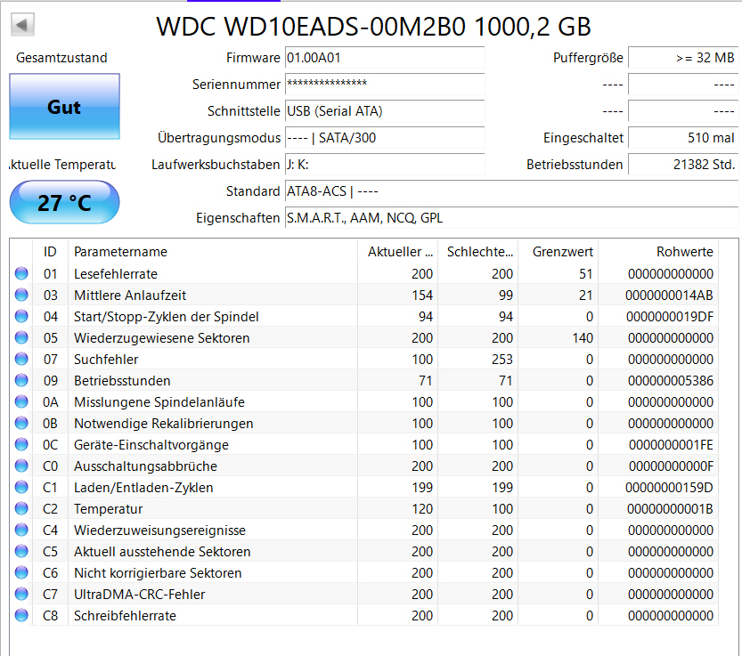

Ich würde normalerweise davon ausgehen, dass die Platte einen Defekt hat, jedoch zeigt mir "CrystalDisk Info" den Zustand der Platte als "gut" an, dementsprechend sollte ja eigentlich alles in Ordnung sein?!
Für Lösungsansätze und jegliche Hilfe bin ich sehr dankbar!

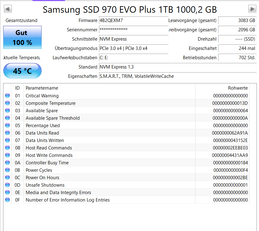

Alle Infos zu den Platten sollten aus den Screenshots ersichtlich sein, falls doch weitere Infos benötigt werden reiche ich diese natürlich gerne nach.

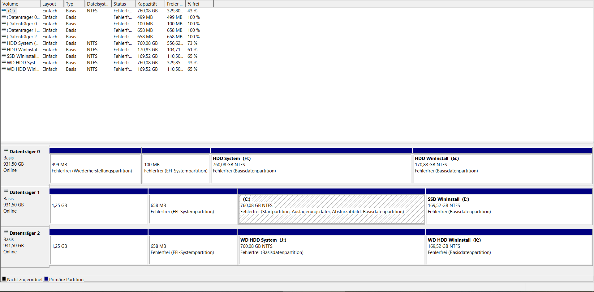

Zeig mal ein Screenshot von der Datenträgerverwaltung bzw. hast du die Boot/EFI Partitionen etc. mitgesichert/geklont?
Ich habe bewusst die komplette Platte kopiert, da ich davon ausgegangen bin, dass dann auch die "Boot Partition" mitkopiert wird.
Ich habe auf diese Weise bereits auch schon bootfähige Kopien erstellt bzw. wüsste ich nicht, was ich da anders gemacht haben sollte, im Vgl. zu diesem Kopiervorgang.
