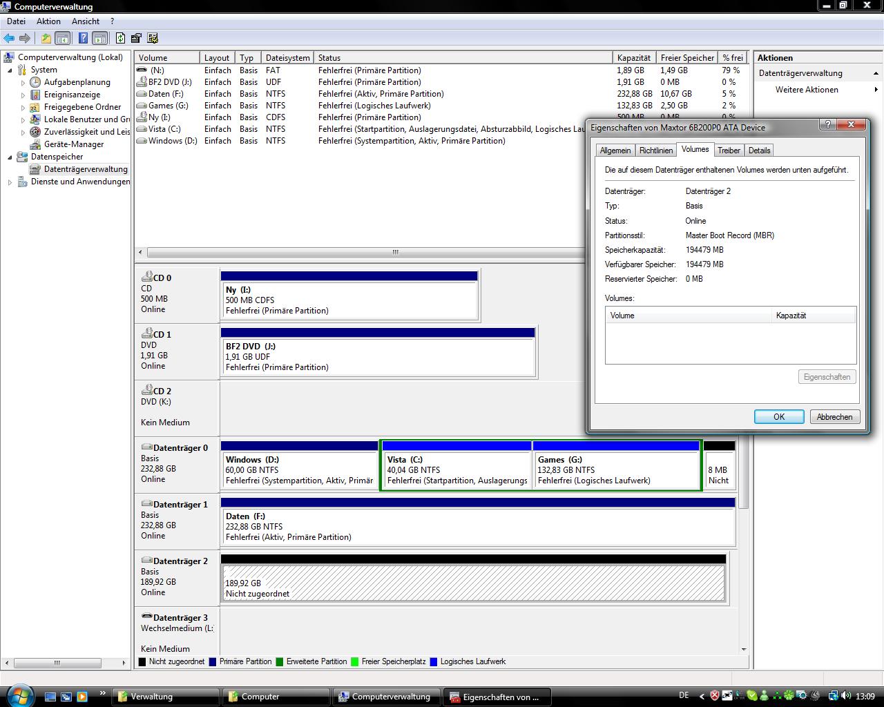

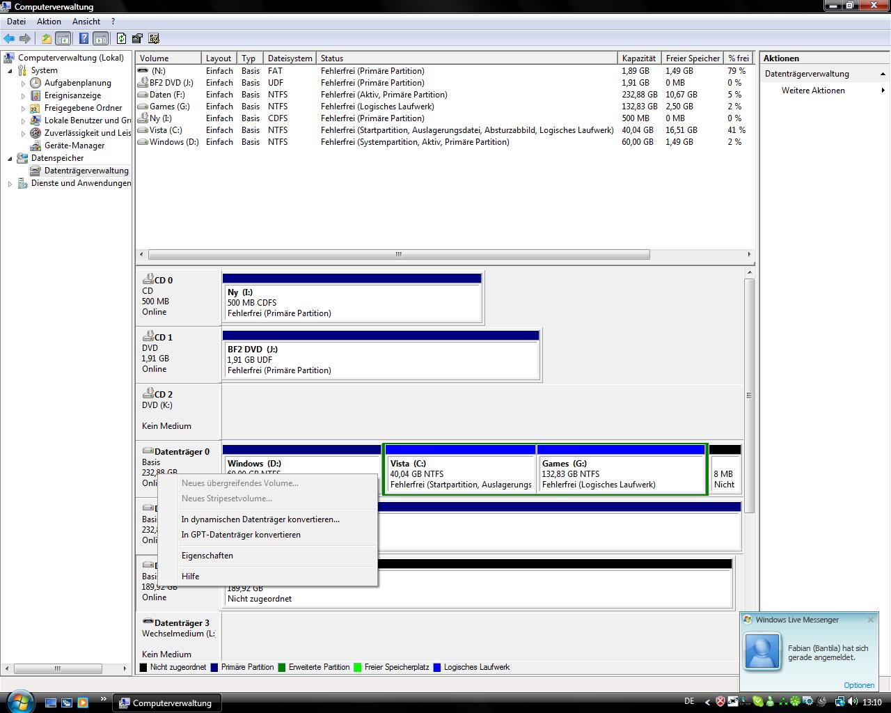

soooo....
im Anhang sind die screens der Vista HDD Verwaltung zu finden...
Ausschließlich Konvertierbar unter Vista =/
schaut nicht gut aus, oder irr ich mich?

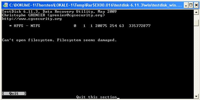

Update 14:20
Testdisk hat was gefunden, siehe Anhang.
wie soll ich weiter verfahren?
Update 14:24
Siehe List Files -.- (Anhang)
was nun?

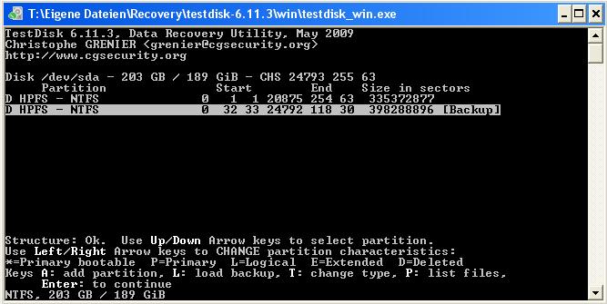

so, hier der screen, status ist D
Die 2. Partition Backup ist die richtige, wenn ich auf list files gehe werden diese auch noch angezeigt.
Du kannst die Partition auch direkt wiederherstellen!
Markiere die Partition und setze die mit dem Liks oder Rechtspfeil auf P für nur primär.
Lasse die erste zufrieden, da nicht benötigt.
Bestätige dann mit Enter.
