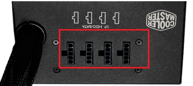

Allerdings hat das neue Netzteil keinen Stromanschluss für die HDD und ich bin am verzweifeln .
Das Netzteil ist ein coolermaster g550 m

Das ist doch ein teil-modulares Netzteil, vermutlich musst du eben weitere Kabel anstecken.

Die HDD ist eine Western digital wd5000aaks mit 500 GB und ich habe noch einen Beutel mit Kabeln für das Netzteil die auch für die platte passen
und keine Ahnung wie ich diese anschließe .
Ist das ein Scherz, an deinem Netzteil sind Anschlüsse (siehe Bild), wo die Kabel drankommen, eine Anleitung ist bei dem Netzteil sicherlich auch dabei?!
Oh man sry Leute hqb die Anschlüsse gefunden Problem ist der Rechner läuft offensichtlich aber der monitor sagt kein signal
