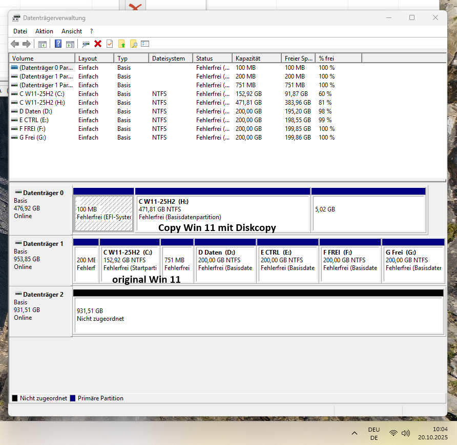

Hab mich mal mit Diskcopy - Deskmodder beschäftigt
original Win 11 mit Diskcopy von interner NM790 auf externe NVMe SSD geklont.
Die externe startet, man muß nur noch sich am Konto anmelden.
Wenn man die externe aber dann wieder in den PC einbaut, dann sollte der PC nicht mehr starten, das teste ich aber jetzt nicht.
