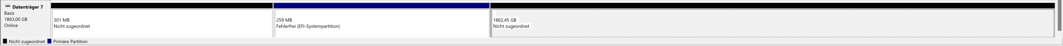

so könnte nochmal eure Hilfe gebrauchen. Nun wollte ich die SSD erst einmal neu vorbereiten somit habe ich das Volume gelöscht.
Nun habe ich das Problem wie gestern das auf dieser Platte eine EFI-Systempartition vorhanden ist die geschützt ist.
https://www.windows-faq.de/2019/01/05/efi-systempartition-loeschen-so-funktioniert-es/
Nach dieser Anleitung hatte ich das gestern gemacht und danach konnte ich mein PC nicht mehr booten. Obwohl das LW P nichts mit dem LW C zu tun hatte.
Könnt ihr mir sagen wie ich die Festplatte jetzt korrekt lösche?
Ich hänge mal ein Bild an.
Danke im vorraus.

@Azghul0815 mit clean hatte ich gestern gearbeitet . Bin wie gesagt nach dieser anleitung gegangen.
Hatte es jetzt so gemacht
Schritte zum Löschen der EFI-Systempartition mit Diskpart
  1. Öffnen Sie die Eingabeaufforderung als Administrator. Suchen Sie im Startmenü nach "cmd", klicken Sie mit der rechten Maustaste auf das Ergebnis und wählen Sie "Als Administrator ausführen".
  2. Starten Sie das Diskpart-Tool, indem Sie diskpart eingeben und Enter drücken.
  3. Geben Sie list disk ein, um alle angeschlossenen Datenträger aufzulisten.
  4. Wählen Sie den richtigen Datenträger aus, indem Sie select disk n eingeben, wobei n die Nummer des Datenträgers ist, der die EFI-Partition enthält.
  5. Geben Sie list partition ein, um die Partitionen auf dem ausgewählten Datenträger anzuzeigen.
  6. Wählen Sie die EFI-Partition aus. Sie ist normalerweise als "System" oder "EFI" gekennzeichnet. Geben Sie dazu select partition n ein, wobei n die Nummer der EFI-Partition ist.
  7. Löschen Sie die Partition, indem Sie delete partition override eingeben. Verwenden Sie override, um die Schutzmechanismen zu umgehen.
Mit dem Clean befehl bin ich jetzt vorsichtig.
Hat soweit geklappt.
Boot gleich mal neu ob alles io ist.
Bedanke mich aber bei dir.
Bei Gelegenheit dann auch mal den kompletten Screenshot der DTV zeigen.
Ob da wohl noch mehr im Argen liegt?
Naja. Keine Ahnung was du gemacht hast.
Clean löscht alle Partitionen, clean all schreibt überall 0
Du kannst auch wie in deiner Anleitung nach
Select Disk
Und
List partition
Alle Partitionen anzeigen und auch alle einzeln lösche.
Effekt ist der gleiche.
Partitionen bearbeite ich grundsätzlich mit GParted (vergrößern, verkleinern, löschen, anlegen). Zur Sicherheit kann man auch nicht benötigte Festplatten abstecken/ausbauen und Schritt-für-Schritt durchtesten, dann wird man auch nicht verwirrt, welche Festplatte nun gebootet wurde.
