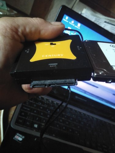

Vielen Dank an alle fuer die Antworten. Also die Sata-Box heisst 'Centaury IDE&SATA Vers.3' und ist nicht die selbe wie damals. Sie sieht allerdings von den Anschluessen her gleich aus. Die Datentraegerverwaltung zeigt nix an ausser die Datentraeger meines Laptops. Der USB-Anschluss mit der Sata und der hdd wird nicht erkannt.

Hm, dann wäre in dem Fall eventuell noch möglich, dass über den USB Port nicht genug Strom für die Festplatte zur Verfügung gestellt wird. Wird die an einen USB 2.0 oder USB 3.0 (blaue Buchse) angeschlossen? Bei USB 2.0 könnte es nämlich durchaus zuwenig sein, bei USB 3.0 sollte es in der Regel reichen.
Wenn der Laptop kein USB 3.0 hat eventuell mal bei jemand anderem an USB 3.0 versuchen. Oder man braucht eine Anschlussmöglichkeit mit separatem Netzteil.

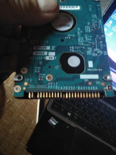

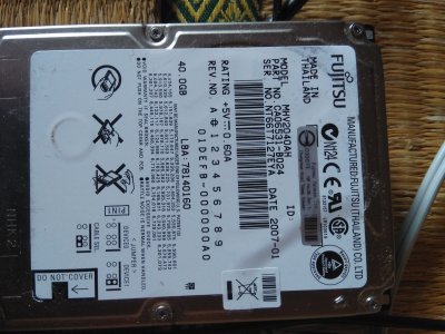

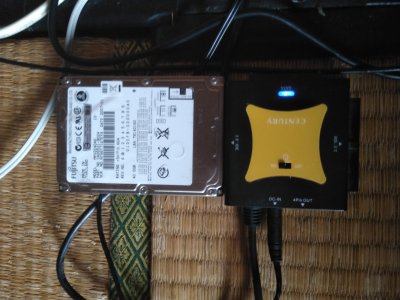

Bin mir jetzt nicht so sicher aber handelt es sich bei der Platte nicht um eine IDE Platte
Fujitsu Mobile MHV2040AH - hard drive - 40 GB - ATA-100, deshalb sind da ja auch noch die Jumperstellungen drauf?
Mach doch ml ein Foto von den Anschlüssen, kann mich ja auch irren, aber wenn ich im Inet nach der Bezeichnung suche sehe ich keinen SATA Anschluss?

@werkam die Platte müsste eine IDE sein. ATA-100 ist Parallel-ATA mit 100MB/s, also IDE

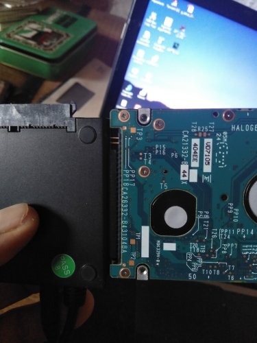

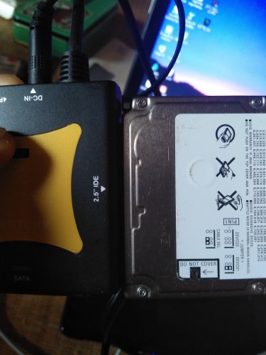

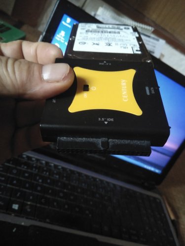

Jumperstellung...weiss leider nicht was das ist aber ich stelle mal noch ein paar Fotos rein.
