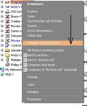

  • als erstes öffnest du per Rechtsklick das Auswahlmenü für das gewünschte Laufwerk
  • auf "Freigabe und Sicherheit" klicken (Pic 1)

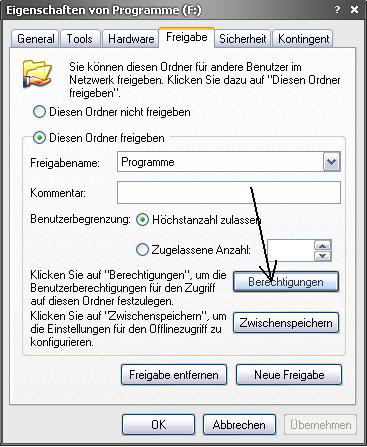

  • im neuen Fenster auf "Berechtigungen" klicken (Pic 2)

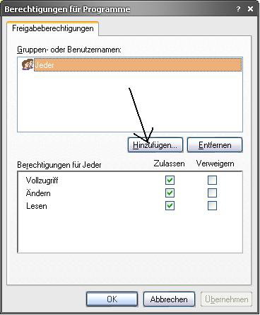

  • auf "Hinzufügen" klicken (Pic 3)

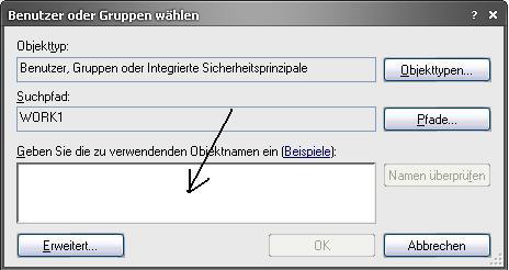

  • die Namen die du für die Profile deiner Mutter und deiner Schwester vergeben hast mit einem ";" getrennt in das Fenster eintragen (Pic 4)

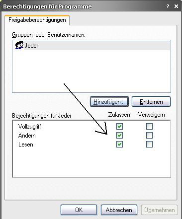

  • den gewünschten Benutzer anwählen und im unteren Fenster die Haken bei den gewünschten Berechtigungen setzen oder entfernen (Pic 5)
Nach dieser Aktion haben deine Ma und deine Schwester von ihrem Profil aus keinen Zugriff mehr auf das Laufwerk. ;)
Gruss Nox
