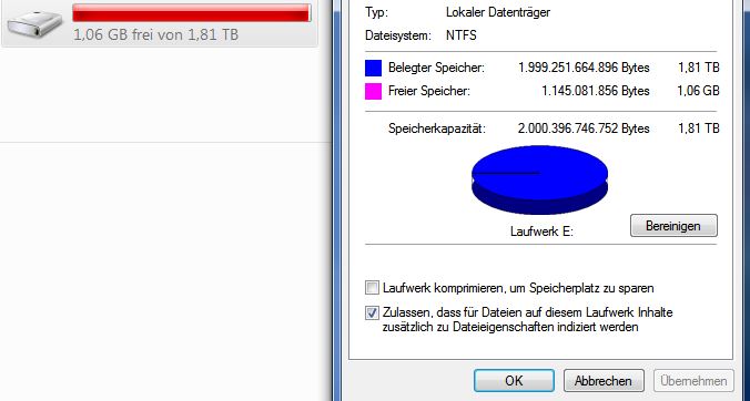

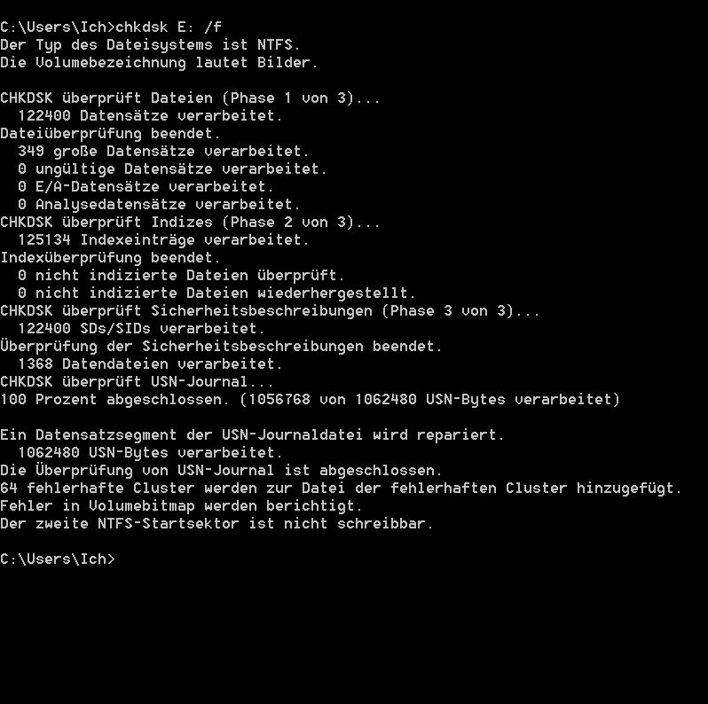

Wollte eine Datei von einer Festplatte auf die andere schieben. Da kam die Meldung Eingabe/Ausgabe-Gerätefehler (habe vergessen zu notieren, welcher genau). Dann habe ich den PC neugestartet und das Problem war behoben. Konnte die Festplatte wieder beschreiben. Zur Vorbeugung dachte ich, lasse ich mal chkdsk f durchlaufen. Hat ein paar Stunden gedauert. Ergebnis -> s.u. Nach chkdsk war die Festplatte dann plötzlich voll laut Windows, obwohl ich nur 1TB an Daten habe. Laut Treesize werden aber korrekt die vorher auch belegten 1TB angezeigt (edit: belegter Speicher wird im Treesize auch nicht korrekt angezeigt).
Also meine Fragen:
Was bedeutet "Der zweite NTFC-Startsektor ist nicht schreibbar"?

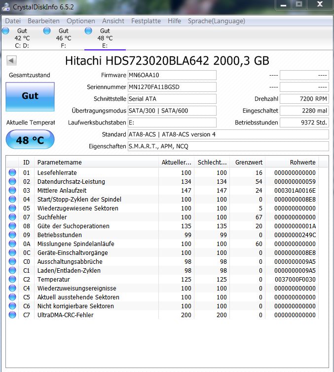

Ist die Festplatte einfach nur kaputt? die SMART-Werte sehen ja nicht schlecht aus und die Daten lassen sich alle noch lesen.

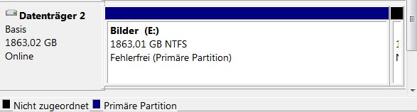

Der "nicht zugeordnete Speicher" in der Computerverwaltung ist übrig geblieben, nachdem ich (schon vor Monaten) die zweite Partition der Festplatte gelöscht und die erste auf die volle Größe erweitert hatte. Ist das vllt. das Problem?

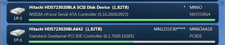

Hat eventuell nichts mit dem Problem zu tun aber interessehalber: Ich habe zwei mal die selbe Festplatte; warum laufen sie mit unterschiedlichen Treibern?

Einfache Ursache. Nicht nur Deine SSD ist / war zu voll. Auch die HDD ist es. Nicht ohne Grund wird ab unter 10% freien Platz das Laufwerk im Explorer rot eingefärbt. Mach etwas Platz, dann kann Windows auch wieder benötigte Systemdinge auf ihr schreiben.

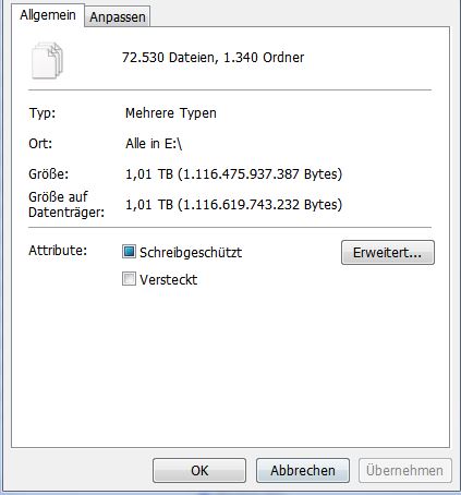

Dann ist meine "Nachricht" wohl nicht ganz angekommen und ich muss mich mal deutlicher ausdrücken: Vor Ausführung von chkdsk war von dieser 2TB-Festplatte nur ein 1TB belegt! Und so wird es auch noch in Treesize angezeigt (Screenshot ganz rechts) aber nicht im Windows-Explorer (dritter Screenshot von links).

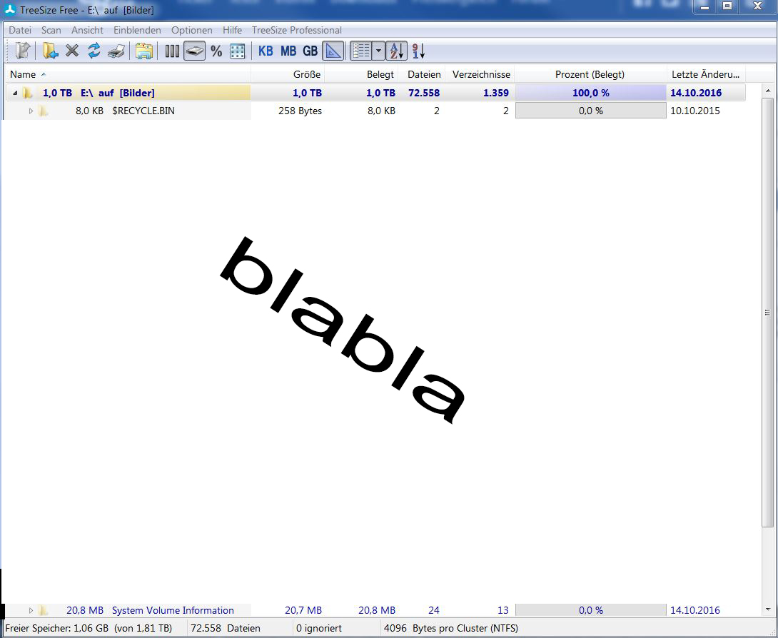

Genauer lesen. Auch Treesize zeigt das richtige an. 1.07 GB frei. Und das ist eben nichts, bei einer 2 TB HDD.
Haha tatsächlich. Das ändert aber nichts daran, dass ich nur 1TB an Daten auf der HDD habe, die vor der Ausführung von chdsk auch so angezeigt wurden.
Da :p
Du nutzt doch Tressize. Das zeigt Dir auch alle Daten an. Was der Windows Explorer eben nicht macht. Er unterschlägt versteckte Dateien, Systemdateien usw. Mit Tressize wirst Du schon sehen, was da den Platz belegt. Du musst eben Platz auf der HDD schaffen.

Die S.M.A.R.T. Werte sind in Ordnung, die Fehler die chkdsk findet, sind reine Logikfehler. Ein Backup der Daten hast Du hoffentloch, wenn nicht, ändere das umgehend.
Auch im Treesize werden nur 1TB an Daten angezeigt. Zusätzlich zu Windows werden lediglich die Ordner "$RECYCLE.BIN" mit 8KB, "RECYCLER" mit 16KB und "System Volume Information" mit 20,8MB belegtem Speicherplatz angezeigt.
Was seit Chkdsk die 800GB zusätzlich belegt, würde ich ja auch gerne rausfinden.
Jetzt schon aber hat mir nicht weiter geholfen. Viele Funktionen aus der FAQ scheinen sich nur auf die Pro-Version zu beziehen, z.B. die Laufwerksübersicht oder die Diagrammtools. Mit der Version konnte ich die 800GB auch nicht finden. Sind ja nur paar MB Unterschied zu Windows.

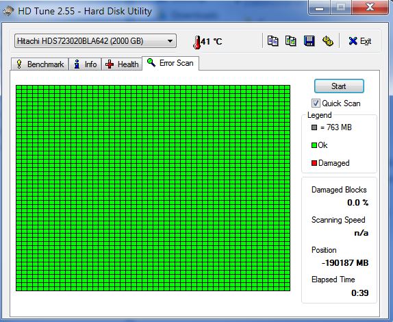

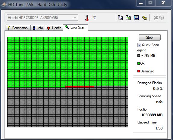

Also es scheint so, als seien zwei der SATA-Controller defekt. Egal welche Festplatte ich an einen der beiden SATA-Controller anschließe, ich bekomme immer den o.g. E/A-Gerätefehler und kann von der Platte nicht mehr schreiben oder lesen. Das Kabel spielt auch keine Rolle. Einen Fehler habe ich nur mit Hilfe von HD Tune angezeigt bekommen, welches den Controllerfehler fläschlicherweise als beschädigte Blöcke kennzeichnet:
An SATA_3 oder 4:
An einem der anderen SATA-Anschlüsse:
Interessanterweise wird die Platte je nach Anschluss auch anders von HDTune erkannt. An einem funktionsfähigen Controller mit Zusatz 642 und an den defekten ohne 642. Die S.M.A.R.T-Werte ändern sich je nach Anschluss seltsamerweise aber nicht und bleiben gleich gut.

Probiere doch ChkDsk mit dem Parametern /f /b. Bei Ntfs gibt es eine Datei "$BadClus" mit defekten Sektoren, diese Sektoren werden von Ntfs gesperrt. Mit /b wird die Datei gelöscht und neu angelegt. Vielleicht erscheinen so die paar Bits wieder.

neues-Mitglied, vergiss HD Tune, denn das zeigt auch rote Blöcke wenn nur die Antwortzeit zu hoch ist und dies passiert schon, wenn z.B. ein Zugriff durch ein anderes Programm wie eines Services von Windows auf die Platte zugreift.
