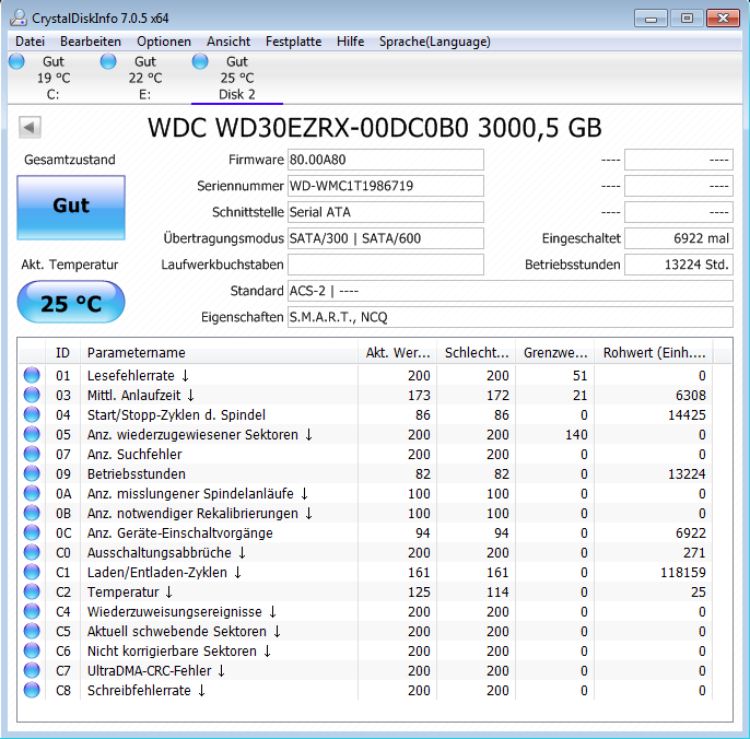

Ich habe auch schon den SATA-Port gewechsel, ohne Erfolg. Die andere WD30EZRX hängt nun an diesem Port und macht keine Probleme. Jetzt führe ich gerade nochmal CHKDSK unter Windows durch und er gibt wieder obige Meldung über zigtausend Dateien aus. CrystalDiskInfo hat aber an den S.M.A.R.T.-Werten nichts zu beanstanden.
Was kann das sein und was kann ich machen, um an meine Daten ranzukommen? Hat die Festplatte einen Schaden und muss ich um meine Daten fürchten?
Dann kann auch an den grotten schlechten SATA Ports des Boards liegen. Wenn die HDD zuvor einwandfrei lief. Ich würde die HDD da nicht mehr dran anschließen. Entweder auf das neue Board warten oder sie extern mit einem ordentlichen Gehäuse betreiben.
Ein Screenshot von CrsystalDiskInfo wäre dennoch hilfreich. Und, Fenster ganz aufziehen, damit man alle Werte sieht.

Und wie hattest Du sie zuvor betrieben an dem Board? Vermutlich als MBR Laufwerk mit mehreren Partitionen. Und wie ist sie jetzt eingerichtet?
Dein Borad kann mit HDDs größer 2.2 TB vermutlich nicht umgehen. Und wenn Du jetzt eine 3 TB Partition hast, dann kommt das Problem zum Vorschein.
Wie gesagt, ich würde sie nicht mehr an dem Board betreiben. Möglich, das es die Datenstruktur schon jetzt geschrottet hat. CHDSK sei Dank.
Technisch scheint sie ja in Ordnung zu sein. Das ist jetzt ein Problem der Datenstruktur und das alten Chipsatzes. Zu der Zeit war an 3 TB HDDs eben nicht zu denken. Nur in Träumen.
