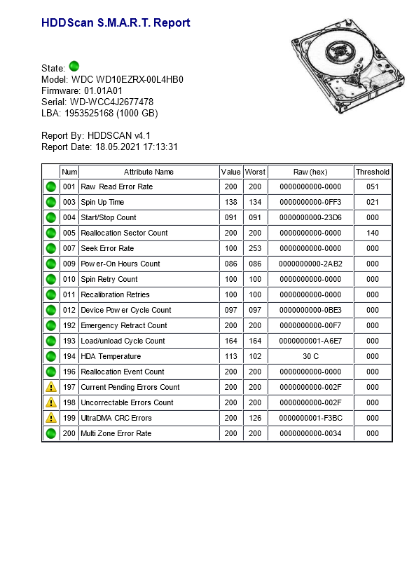

Ich habe sehr oft das Problem das Spiele die auf meiner HDD gespeichert sind nicht richtig rendern und unspielbar sind (komplette Grafikfehler etc).
Damals hatte Ich mit HDD Scan ein Problem erkannt und das SATA Kabel einfach mal getauscht, seit dem liefs wieder. Jetzt paar Monate später habe Ich wieder das selbe Problem, Ich denke nicht das ein neues SATA Kabel so schnell wieder defekt sein kann.
Hier ist der Screen von HDDScan:
Woran könnte es liegen?
Die Fehler sind da , wo die Ausrufezeichen sind.

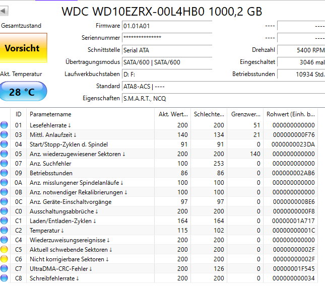

47 Sektoren können nicht gelesen werde (Num.197), die wurden bei Plattenselbsttests gefunden (Num.198), ob diese Sektoren defekt sind und durch Reservesektoren ersetzt werden müßen zeigt sich erst nach dem nächsten Beschreiben selbiger. Vermerkt sind 127.932 CRC Fehler (Num.199), das ist üblicherweise das Datenkabel oder selten die Stecker/Buchse des Datenkabels. Auch gab es 34 Schreibfehler (Num.200), bei denen die Schreib/Leseeinheit auserhalb ihrer vorgesehenen Position war.
Gibts denn ältere Screenshots der SMART Werte? Nur so könnte man CRC Fehler nach dem letzten Kabeltausch ausschließen. Auch die Schreibfehler sind ein Zeichen für mechanische Probleme der HDD.

Anbei befindet sich alles
1. Screenshot: 10.930 h mit 127.932 CRC Fehlern.
2. Screenshot: 10.934 h mit 128.325 CRC Fehlern.
Soviel zum Thema SATA Kabel:
