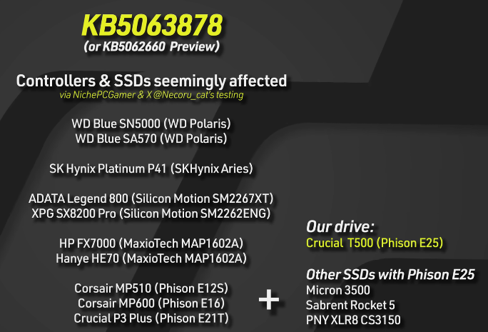

Angeblich ist der Fehler ist jetzt reproduzierbar...
Der Zahl der Rückmeldungen zum verlinkten Thread nach zu urteilen gabs ja praktisch keine reproduzierbaren Fehler. Und wenn ich die Umfrage auf CB interpretiere, dann hatten auch hier praktisch keine Nutzer entsprechende Probleme, denn dazu war schon die Fragestellung zu uneindeutig und bot förmlich an, jedes nur erdenkliche Problem mit Datenträgern auf dieses Update zurückzuführen. In der Praxis wird das auch genau so passiert sein, dass überall jedes kleinste Problem mit Datenträgern sofort auf dieses Update zurückgeführt wurde und der recht eingegrenzte Fall gar nicht berücksichtigt wurde.
Reaktionen: aragorn92, CountSero, Detti55 und eine weitere Person
Naru schrieb:
Installieren diese Leute überhaupt Updates?
Weil das der Stand ohne optionale Updates ist. Ich installiere z.B. nie optionale Updates wenn in denen nichts enthalten ist, das mich betrifft und automatisch installiert werden diese nicht.
Ich denke das hier schlicht eine Vielzahl an Faktoren zusammenkommen muss, damit das Problem auftritt. So hat JayzTwoCents z.b. eine Crucial T500 2TB als Systemlaufwerk verwendet wo dann nach seinen Tests der Rechner komplett aussteigt. Was ist aber wenn das Laufwerk nur als Datenplatte verwendet wird? Wie alt ist das Laufwerk mit wie vielen Betriebsstungen und Read/Writes?
Und generell zu den Betroffenen: Welche Boards waren im Einsatz. Wie waren die SSDs gekühlt, wie alt waren die BEtroffenen SSDs?
Das sind ja alles Fragen die nie beantwortet werden.
Diese Sache ist sicher keine "Fake News". Es wird da Betroffene geben und MS muss das investigieren. Keine Frage. Nur muss man die genauen Umstände halt kennen im Detail.
Reaktionen: bossbeelze
Hat MS doch, genauso wie Phison mit der Meldung das keine Auffälligkeiten gefunden wurden. Das Thema ist da abgehakt.
Reaktionen: iWebi
Solange es weitere Meldungen geben wird, ist das Thema bei Weitem nicht abgehakt. Man muss schauen was noch passiert.
Ich persönlich vermite, dass ggf. angeschlagene SSDs hier eher betroffen sind als Laufwerke die zu 100% intakt sind - aber das ist halt Spekulation. Wenn die Meldungen nicht abreißen in den kommenden Wochen, dann werden MS als auch die Hersteller hier weiter investigieren müssen.

@MTechlerin Hast Du die Quelle vorliegen in der MS angibt, dass KB5064081 die SSD und HDD Probleme weitestgehend behebt? Das liest sich ja sehr beruhigend - die Quelle wäre allerdings von Interesse.
