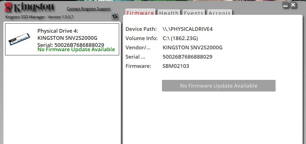

Tut mir leid, Ich bin ein totaler n00b was solche Sachen angeht. So wie ich gelesen habe das der Controller von mein SSD (Kingston SNV2S2000G) ist von Phizon. Ich habe die Updates ausgesetzt bevor das bestimmte Update raus kam. Mein Windows ist noch auf 23H2, mit InControl die Update schon vor dem ganze Sache mit die SSDs geblockt. Ich müsste aber Windows mal neu aufsetzen und da wird dann die ganze Updates mit installiert auf die neueste Version.
Mache ich mir zu viel Sorgen? Kann ich jetzt mit ein ruhig gewissen Windows neu aufsetzen ohne das mein Festplatte brickt?
auf 23H2 gab es das fehlerhafte Update nicht, soweit mir bekannt! Oder möchtest du 24H2 installieren?
Dann würde ich mal prüfen, ob es für die SSD ein Firmware-Update gibt! Das kannst du hier mit der v1.5.5.7 (x64) machen: https://www.kingston.com/de/support/technical/ssdmanager
Aber vorher wichtige Daten sichern!
Reaktionen: venom30
wie gesagt, bei 23H2 gab es das Problem nicht. Bei 24H2 sollte mit den neusten Updates auch nichts mehr passieren.
Reaktionen: venom30
ja. War sicher auch nicht das letzte mal, dass ein neues Update Probleme bringt, das wir es immer mal wieder geben.
Reaktionen: venom30
Dann lass ich es mal so. Bis irgendwann mal dieses Problem gelöst wird. Danke!
