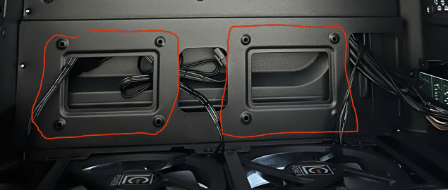

Hey, hab ne frage und zwar kenne ich mich nicht so gut mit dem Aufbau von Computern auf, habe mir aber einen Gaming pc mit 1TB Speicher geholt. Wollte den Speicher erweitern und habe mal auf der Rückseite geschaut und das hier entdeckt
Ich denke mal dieser Schacht ist für Festplatten ?
Habe mir jetzt auch eine HDD bestellt, frage mich aber allerdings jetzt schon wie ich die da fest Schrauben soll, da dieser Schacht fest ist und ich weder links noch rechts mit nem Schraubendreher ran komme

Sieht so aus, als wäre es von der anderen Seite zu bestücken.

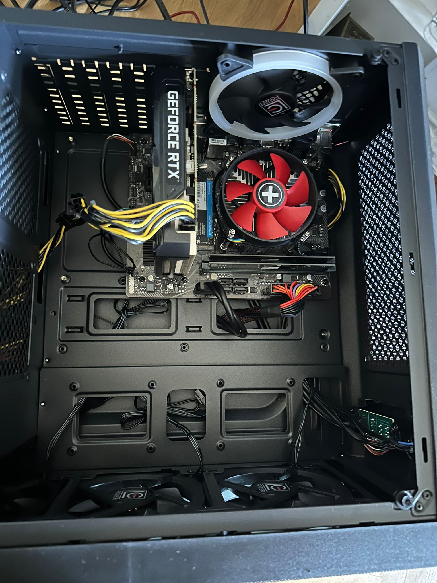

Von der anderen Seite sieht der PC so aus:
Wäre auf dem Board denn noch Platz für eine zweite m2 SSD? Sehe nur die 4 SATA Anschlüsse
Kann sein, dass unter der Grafikkarte noch ein m.2 Slot ist, dazu müsste man schon mehr Infos zum System haben.
Ansonsten tut es auch eine SATA SSD, die kannst du dann auch einfach irgendwie ins Gehäuse klatschen

Und mal ein Bild von beiden Seiten vom PC

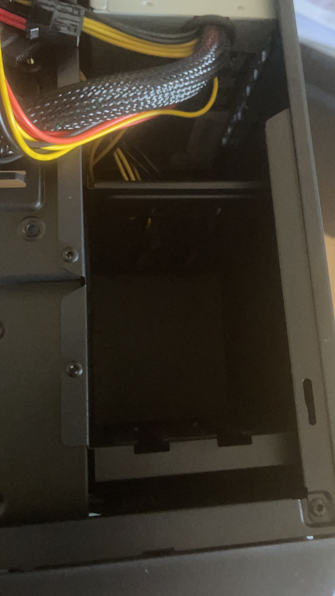

Und das hier ist der Schacht:

Wenn/Da das ein Fertgi PC ist hat womöglich der Hersteller für sich die Möglichkeit da mit Halterungen weitere SSD/HDD einzubauen. Aber da sind ja in der Rückwand Bohrungen, da kannst Du die dann zumindest einseitig festschrauben oder Du tauscht gegen eine SSD um oder Du legst die HDD nur rein. Dann aber den PC nichtschütteln :evillol:

BTW . das unterste Foto zeigt die Befestigungsstelle für 3,5 Zoll HDD's. Oben sind die "Auflagen" und die relativ typischen 3 Löcher zu sehen für die Schrauben von denen nur 2 Gebraicht werden. Lächerlicherweise ist die Gegenseite NICHT so ausgestattet das auch dort verschraubt werden könnte ..... alles in allem würde ich dieses "Kompletpaket" dem Verkäufer an den Kopf werfen, erst recht angesichts der Pralerischen Beschreibung . Seriös ist was anderes.
Links neben den Netzteil sind die 3,5" Schächte. Vermutlich müssen pro HDD links 2 "große" Spezialschrauben montiert werden. Danach in den Schacht schieben und von rechts festschrauben.
