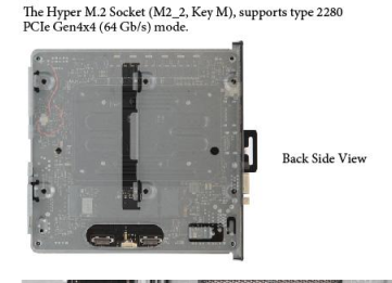

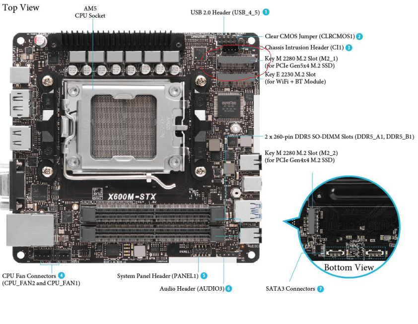

Ok, ich habe jetzt wohl doch einen Fehler gemacht: Und zwar habe ich für dieses Gehäuse (DeskMiniX600) einmal diese Festplatte gekauft (Kioxia Exceria Plus G3) und sie auf dem Mainboard verbaut:
Beim Bestellen einer Zusatz-SSD habe ich dieses Modell gekauft: Crucial P3, ich dachte, das sei eine SATA, aber ich habe mich hier geirrt. Bevor ich sie zurückschicke: Kann ich diese auf der Rückseite des Motherboards einbauen? Dort hat es nochmals so einen SSD-Slot, der so beschrieben wird:
Die ganze Anleitung findet sich hier: https://download.asrock.com/Manual/QIG/DeskMini X600 Series_multiQIG.pdf
Danke!
Jo kannst sie da einbauen, nur die Crucial ist PCIe 3.0, der Slot kann PCIe 4.0.. du verschenkst also ein wenig an möglicher Leistung. Nochmal ne Kioxia wär besser.
@MK8025GAS Passt, kannst du hinten aufs Mainboard packen :)
Passt, kannst du so verbauen.
Beim direkten SSD zu SSD kopieren von großen Dateien maybe ein paar Prozent. Beim normalen Zugriff dürfte das zu vernachlässigen sein. Ob man das überhaupt spürt bezweifle ich.
Ned Flanders schrieb:
Insgesamt passen da 4 SSDs rein. 2 im M2 Format und zwei wie Du beschrieben hast im SATA Format.
Muss mich da übrigens nochmal korrigieren. Wenn man kein M.2 WLAN Modul verbaut passen sogar insgesamt 5 SSDs rein. 3 x M.2 + 2 x 2.5 Zoll SSD. Ziemlich irre für die Größe.
Reaktionen: conf_t
