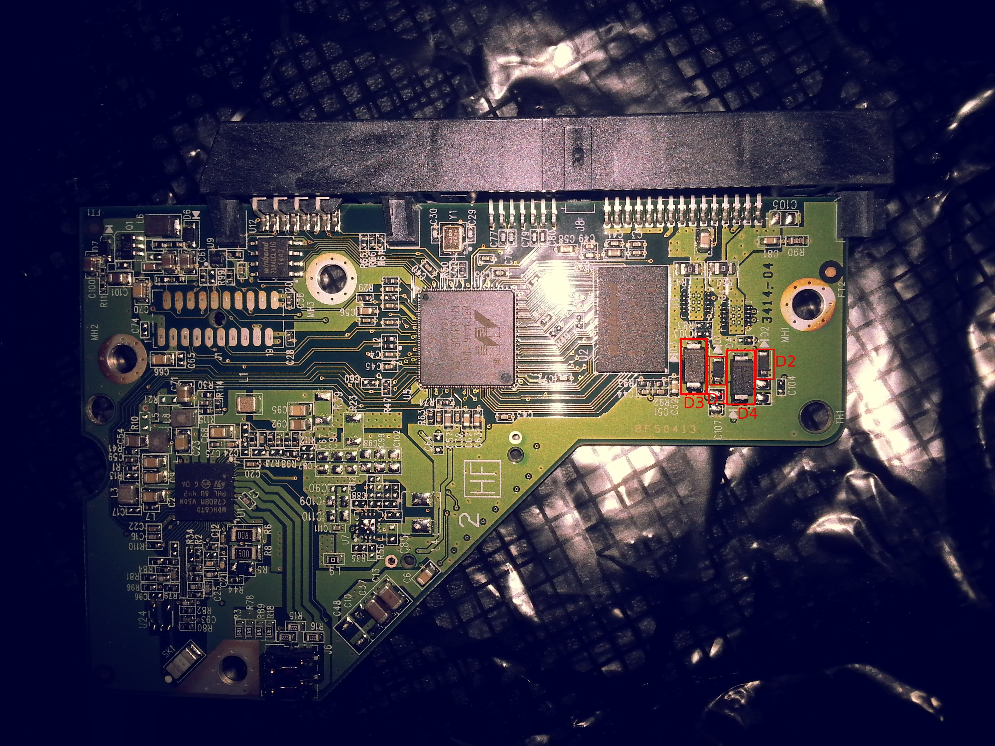

Hey, eben hat sich meine 2 Tb Western Digital BLue (WD20EZRZ) aus dem System verabschiedet. Rechner aufgemacht, Kabel geprüft, Platte ausgebaut, Oberfläche handwarm (wie mMn im Betrieb üblich), unten an der Platine gab es aber einen extrem heißen Punkt, quasi instant Finger weggezogen, sobald ich den berührte. Hab alles abkühlen lassen und mit neuen Kabeln versehen, hochgefahren, ... keine Reaktion, auch keine Arbeitsgeräusche, als würde sie anspringen.
Ich vermute das war´s? ... Backup hab ich, wäre "nur" ärgerlich und kein Drama, oder kann ich noch was versuchen?

Kannst ja die Platine mal abmachen und umdrehen. Wenn da was heiß wurde, dann siehst du sicherlich Spuren davon auf der anderen Seite. Da hat sich womöglich eine Komponente verabschiedet. Je nach dem was es ist und ob man es eindeutig identifizieren kann, kann man es vielleicht reparieren.

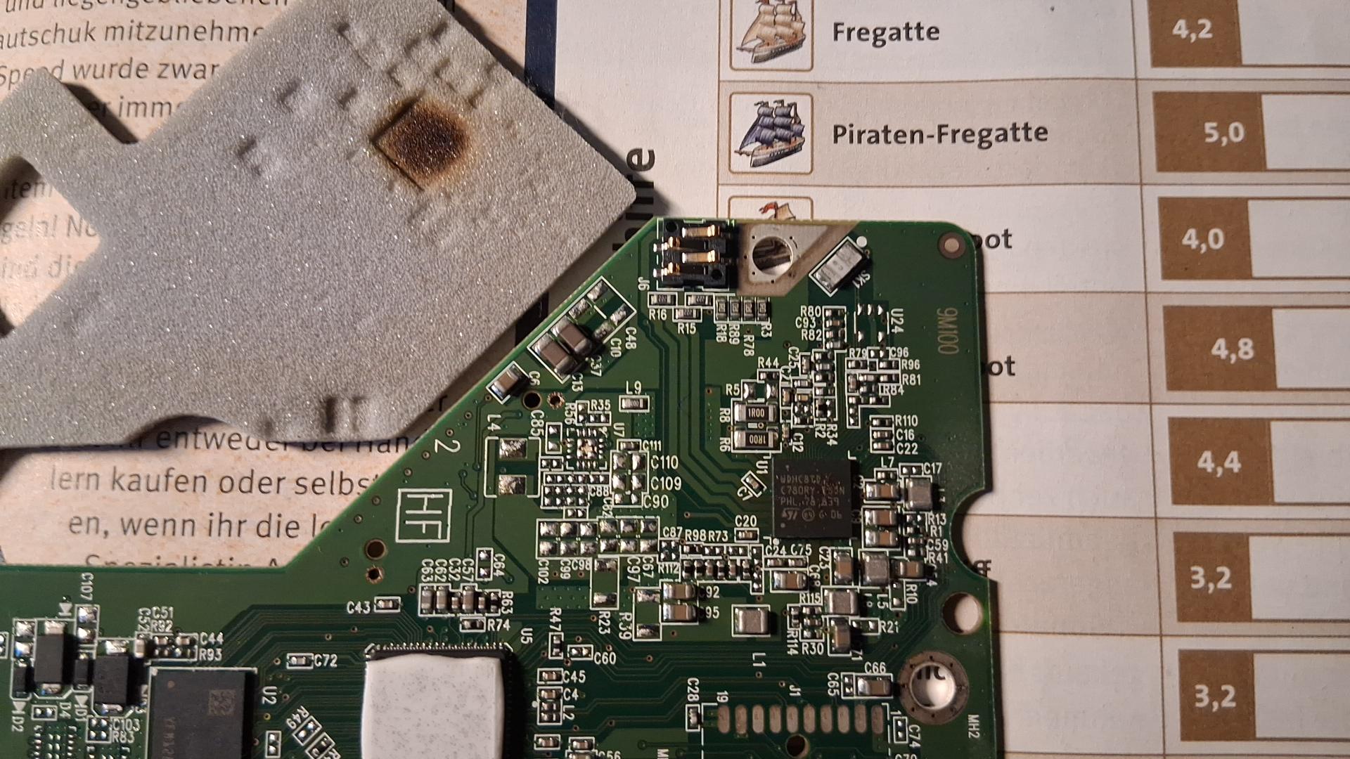

... tja, da war ich wohl eins von den bösen Kindern und habe Kohle bekommen:
ggf. krieg ich irgendwo gebraucht eine typgleiche Platte und kann die Platine wechseln 🧐. Schon seltsam, dachte eher, dass da mechanisch irgendwann was abraucht, aber ja, ist halt Gebrauchselektronik, shit happens.

Da ist der Motorcontroller abgeraucht, ein nicht unbekanntes Gebrechen bei WD-HDDs, ein Platinentausch bringt hier nichts, da die Adaptionsdaten der HDD bei dieser Platine auf dem HDD-Controller integriert sind (das grau/weiß beschichtete Bauteil Unten am Bild), ein umlöten Selbigens ist praktisch nicht machbar.
(Die Adaptionsdaten sind zum Weiterbetrieb unverzichtbar)

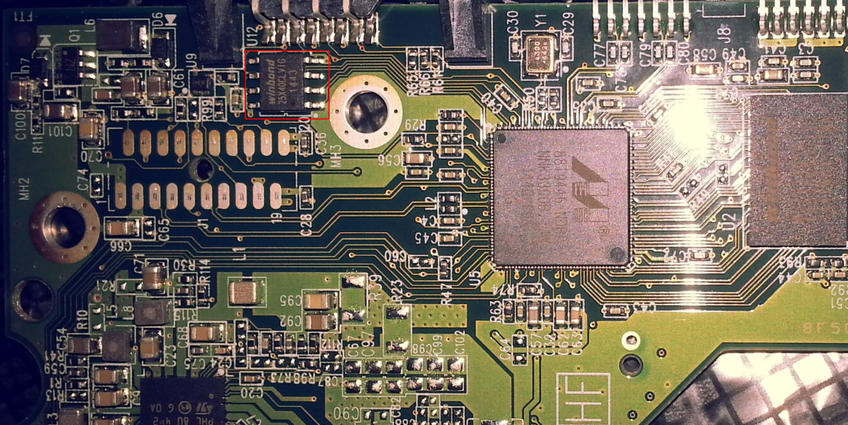

Die Behauptung von Fusionator gibts ja nicht zum 1. Male, einen Nachweis zur erfolgreichen Umlötung eines MCs gibts bis Heute nicht...
Im Anhang sieht man die Kontakte der CPU...
Bist du dir ganz sicher? Es gibt auf dieser Platine sehr wohl ein Flash Baustein.
Die genannten Adaptionsdaten sollten da drin sein.
Hätte hier sogar zwei Festplatten mit dieser Platine, um die Theorie notfalls zu bestätigen...
Aber die Controller löte ich trotzdem nicht nur zum Spaß um
