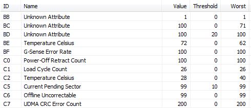

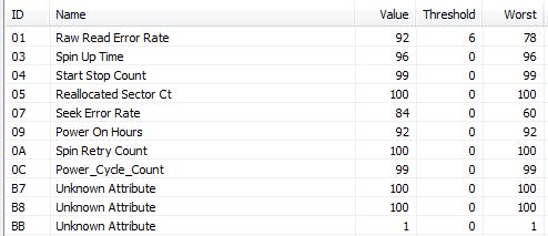

So,
hier die S.M.A.R.T Werte:
Kann als Laie mit den Werte recht wenig anfangen. SATA Kabel habe ich nochmals überprüft, das wackelt nichts...
Das Programm taugt nicht für die SMART Werte, da die wichtigen Rohwerte nicht angezeigt werden.

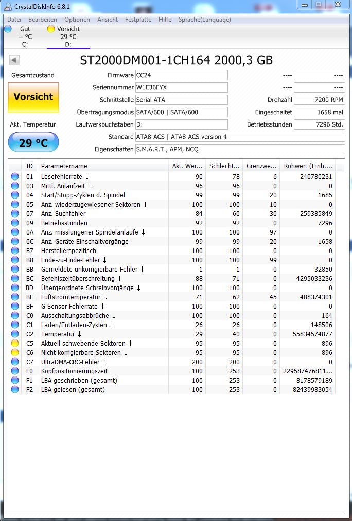

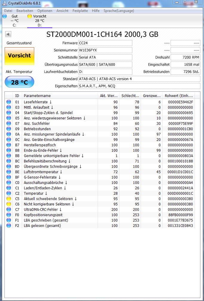

Nimm bitte CrystalDiskInfo. Die Portable reicht aus. Ziehe das Fenster soweit auf, dass alle werte zu sehen sind und poste dann den Screenshot.
Besser so?
896 Sektoren können nicht gelesen werden (ID C5), die wurden bei Selbsttests gefunden (ID C6). 404 Command Timeouts (ID BC), aufgetreten wohl während der Versuche die unleserlichen Sektoren doch noch zu lesen oder während der Schreibversuche.
