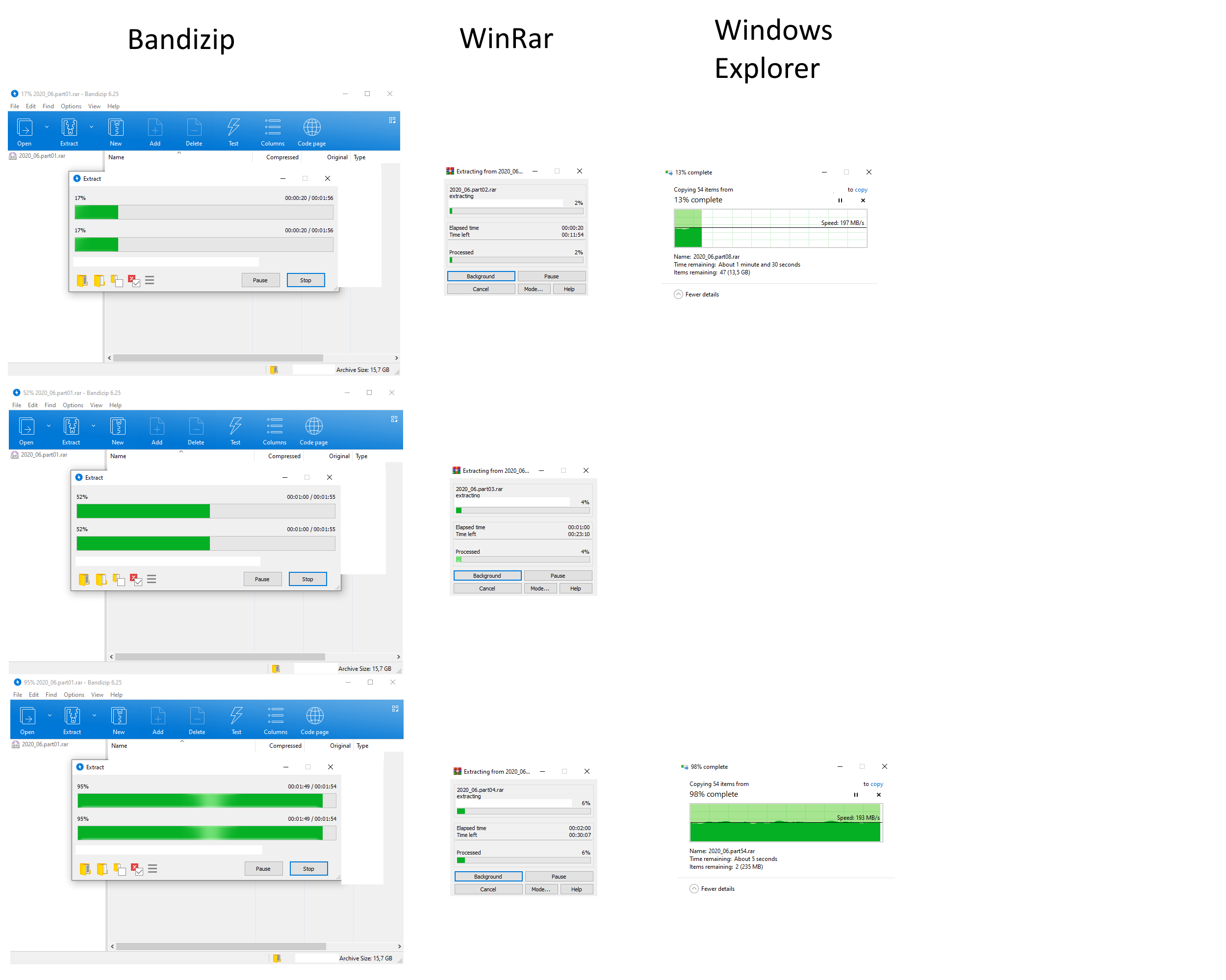

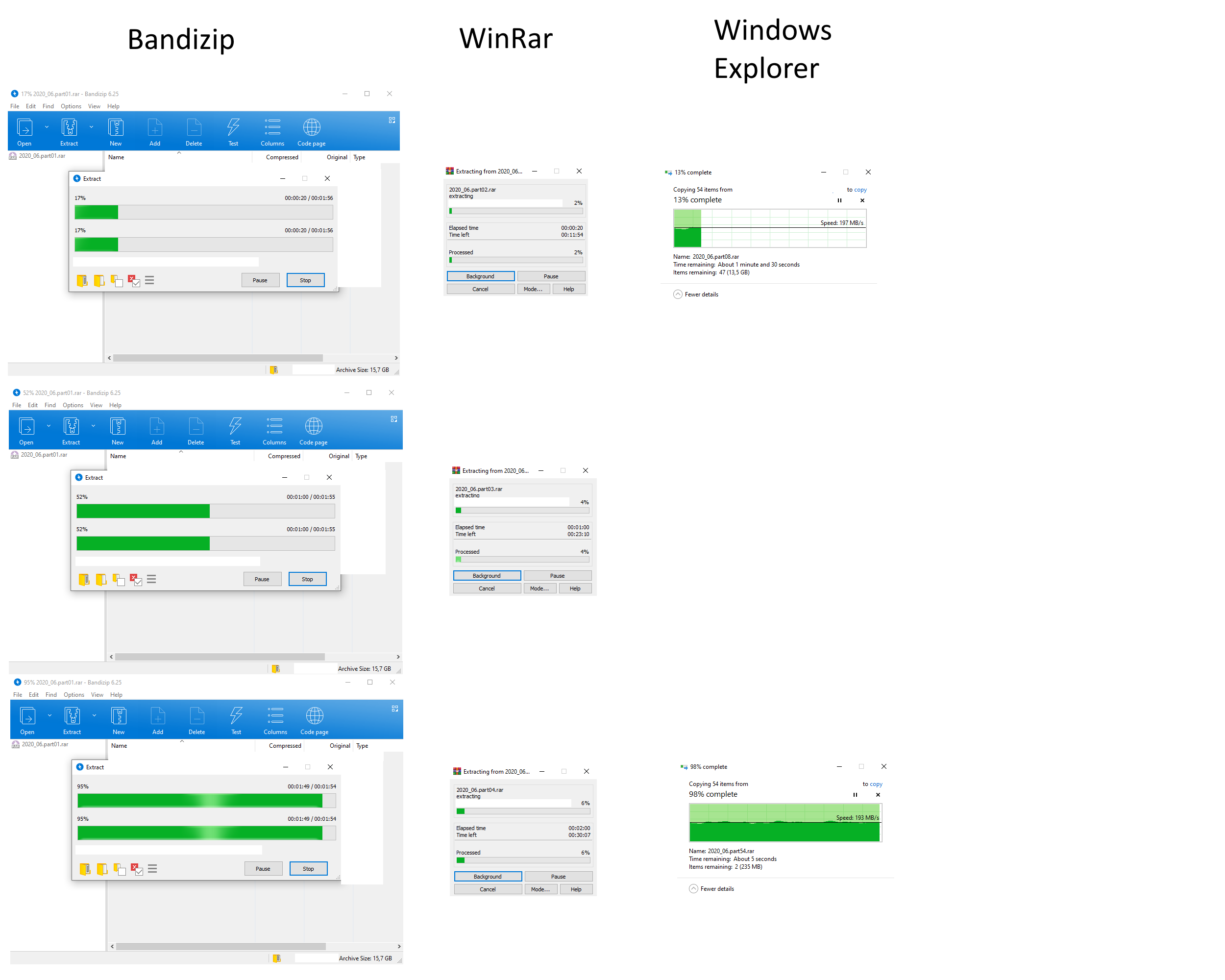

Hab/hatte auch das Problem, kopieren geht mit ~200mb/s, entpacken mit WinRar bricht nach ein paar Sekunden ein und dauert ewig. Habe dann mal Bandizip probiert und damit geht es ohne Probleme, scheint also ein WinRar Bug/Inkompatibilität zu sein.
Inkompatibilität mit was genau? Und ein Bug wäre inzwischen in den News gelandet, gibts ja nicht erst seit gestern die 8Tb Platten...
Kann ich dir nicht sagen, vllt. gehen die Programme anders mit dem Windows I/O um, so dass es nur bei WInRar zu diesem Problem kommt. Vllt. nutzt WinRar irgendwelche Zwischenspeicher nicht richtig, so dass es alles immer direkt auf die Platte geschrieben wird, vllt. schreibt es synchron, vllt. ist es die Firmware der Platte die mit WinRars Entpackalgorithmus nicht klarkommt, ...
Fakt ist WinRar bricht während des enpackens stark ein (nach 20 sec 2%, nach 60 sec 4%, nach 120 sec 6%), während Bandizip konstant durchläuft und nach 120 sec fertig ist, bzw. der Windows Explorer mit 200mb/s kopiert.
Kann es sein das WinRAR die Dateien direkt auf die gleiche HDD entpackt auf der auch das Archive steht und Bandzip sie erst in %TEMP% entpackt, was i.d.R. auf C: ist und dann verschiebt? Letzteres würde parallele Zugriffe (gleichzeitiges Lesen und Schreiben) verhindert und wegen der Kopfbewegungen bremsen sich bei HDDs parallele Zugriffe gegenseitig gewaltig aus.
Nope, in dem Post eins über dir gehen die Dateien jeweils von ner SSD direkt auf die externe HDD. Ist auch meine erste externe Festplatte wo WinRar so extrem langsam ist.
