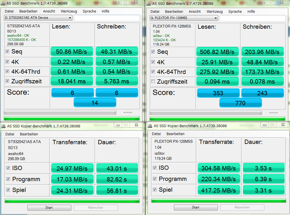

Man beachte insbesondere die relevanten 4K-Werte:
...die nur dann wirklich relevant sind, wenn man ausschließlich mit Dateien < 4kB arbeitet, die dann auch noch so blöd quer auf der Festplatte verteilt liegen, dass die Zugriffe nicht sinnvoll sortiert werden können. Bei FAT32 mag das vielleicht die Regel sein, sonst... eher nicht.
Man kann sich wirklich alles schöner oder schlechter reden als es tatsächlich ist...

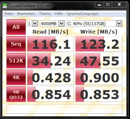

@fuyuhasugu
ich reich mal dieses Bild nach
es wird wohl zeit das er mal die festplatte wechselt :-b
