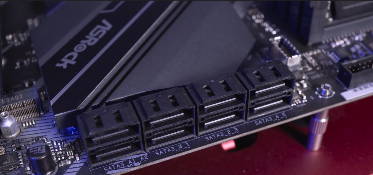

Vielen Dank für die schnellen Antworten. Ich habe es nun 2 mal Umgesteckt, leider ohne Erfolg. Sogar in die Belegung, welche gar nicht erwähnt wird. Eventuell stelle ich mich aber auch ein wenig an.
Sehe ich eventuell den Wald vor lauter Bäumen nicht?
Im 4er steckt meine andere SSD, die geht einwandfrei. Im A1 etc wurde sie allerdings auch nicht erkannt :/

Dann stecke das Kabel von der anderen SSD mal in die HDD (Kabel am Mainboard auf dem Port 4 lassen, nur von SSD auf HDD ändern).
Wenn die Platte dann auch nicht erkannt wird ist sie vermutlich defekt.

Die SATA3_A1 und A2 Ports sind von einem Zusatzcontroller und sollte ebenso wie die Port SATA3_2 und 3 unabhängig von der Belegung der M.2 Slots funktionieren. Ist dies nicht der Fall, liegt die Ursache woanders. Prüfe mal die Stromkabel und ob die Stecker ordentlich sitzen, bei einem modularen Netzteil auch am Netzteil und probiere ggf. Stromstecker von einem anderen Strang. Schau ob die SATA Kabel wirklich die sind die an die Laufwerke gehen, es ist schon einigen Leuten passiert, dass sie am Ende einen Stecker des Kabels an einem Laufwerk und den anderen Stecker statt im Port des Boards im anderen Laufwerk steckte.
Hey, ich habe es hinbekommen :) Vielen lieben Dank an alle die geholfen haben!! Es lag tatsächlich an der Belegung, und der einzige Grund, wieso es danach noch nicht funktionierte, war der vor dem Monitor :P
