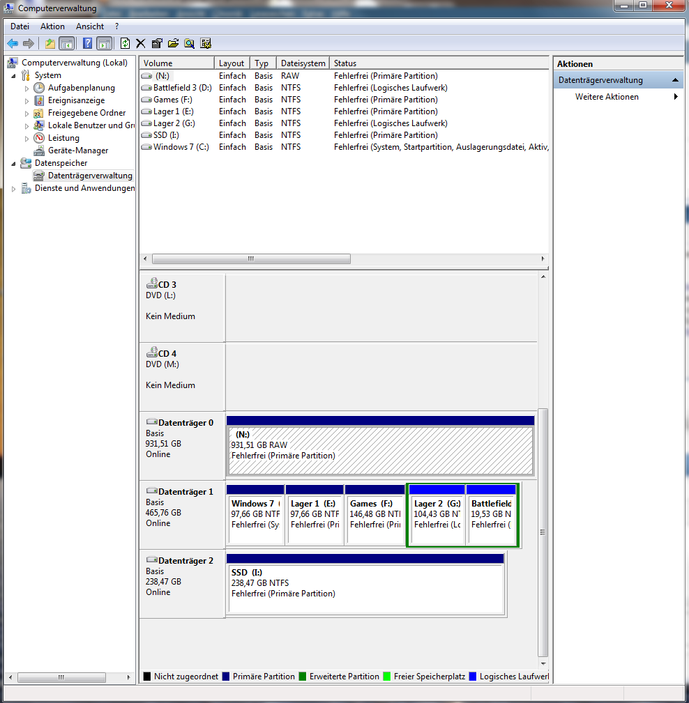

Die Backup Platte, wechle ch brauche, hatts zerschossen. Sie wird noch als USB Platte und auch in der Datenträgerverwaltung angezeigt. Sowie auch im BIOS und im Geräte Manager.
CrystalDiskInfo sagt das alles I.O. ist
hilfe-png.295514
Nur im Arbeitsplatz wird sie nicht mehr angezeigt. Die Datenträgerverwaltung sagt, dass das Volumen nicht zugeordnet ist.

Ein Screenshot der Datenträgerverwaltungs-Anzeige würde weiterhelfen.(im Anhang reicht)
Schnellformatieren:absolutes no-Go! Auch eventuelle Vorschläge in der Datenträgerverwaltungsanzeige zum Formatieren oder Initialisieren ABLEHNEN
So macht man keine Datenrettung, sondern noch mehr kaputt
Datenträger 0 ist das Objekt der Begierde
Partitionierung ist noch vorhanden, dh der MBR hat nicht gelitten.
Da die Partition aber als "RAW" gekennzeichnet ist, wird wohl der Partitionbeginn mit signifikanten Filesystemdaten überschrieben sein.
