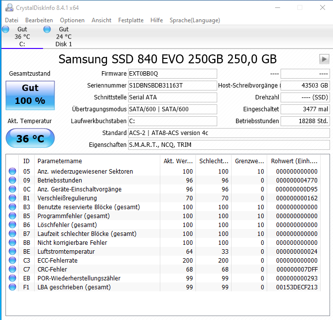

Erscheint sie bei CrystalDiskInfo? Wenn ja, dann poste doch bitte mal den Screenshot von CrystalDiskInfo für die SSD, ziehe aber bitte das Fenster soweit auf, dass alle Attribute und auch die Rohwerte vollständig sichtbar sind, also keine Scrollbalken mehr erscheinen. Bitte mache den Screenshot aus Windows und nicht mit einer Kamera vom Bildschirm und nur den Screen von CrystalDiskInfo, mit Alt+Druck erzeugt Windows einen Screenshot des aktiven Fensters in der Zwischenablage oder probiere mal die Tastenkombination: 'Windows Taste + Shift + S' oder lies hier wie man dies macht.
Wenn sie dort erscheint, schau auch mal bei den Storage Spaces von Windows ob diese die Platte vereinnahmt haben, dann erscheint sie auch nicht in der Datenträgerverwaltung.

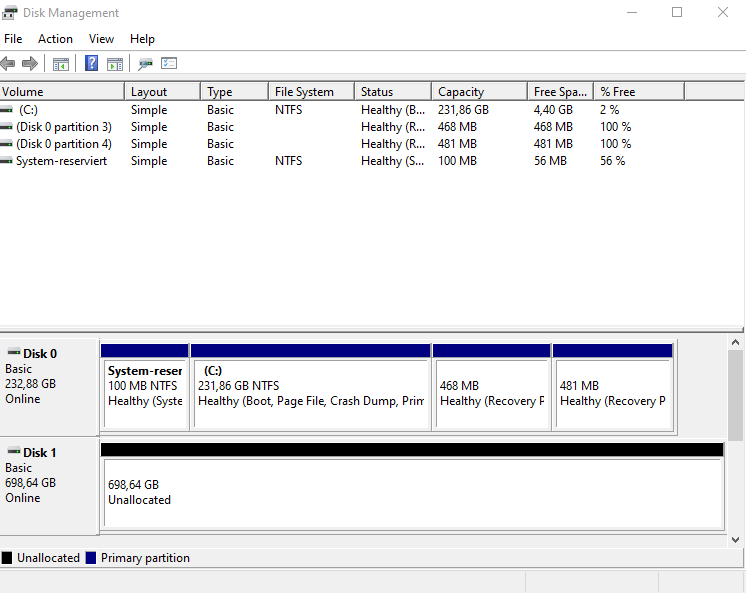

Die festplatte DISK 1 muss erstmal initialisiert , evtl. formatiert werden danach wird das Laufwerk mit einem Laufwerksbuchstaben versehen.
https://www.easeus.de/partitionieren-tipps/ssd-hdd-initialisieren.html
Du hast aber trotzdem die Werte von C:, also Deiner SSD gepostet und hättest auf Disk1 gehen müssen. Aber dies ist gut so, dann bei der SSD gibt es massive Probleme mit dem SATA Datenkabel der SSD, wie das Attribut C7 zeigt. Der aktuelle Wert deutet darauf, dass dies Problem akut ist. Prüfe mal ob beide Stecker des SATA Datenkabels fest sitzen und wenn ja, dann tausche es aus, denn dann ist es kaputt. Oder hast Du einen Wechselrahmen oder eine Gehäuse mit Backplane? Dann könnte die Ursache auch dort liegen.Jsdfjkl12 schrieb:Wird bei Crystaldisk angezeigt
Was ist denn Disk 1 unten im Bild? Wenn dies nicht die neuen HDD ist, was dann? Die musst Du nun nur noch initialisieren, die ist leer wie es für neue internen Datenträger normal ist. Wie groß ist die neue Platte? Wenn es keine 750GB sondern eine mit mehr als 2TB ist, dann hast Du auch noch ein Problem mit dem Treiber.Jsdfjkl12 schrieb:bei Datenträgerverwaltung nicht.
Dazu braucht man keine 3rd Party Tools und sollte auch keine Verwenden, da diese nicht die Schutzfunktion haben bei Platten mit mehr als 2TB vor Problemen mit der Adressierung durch Angabe der falschen Größe zu warnen!Tada100 schrieb:
Das wars, vielen Dank.Tada100 schrieb:* Überflüssiges Zitat editiert! *
