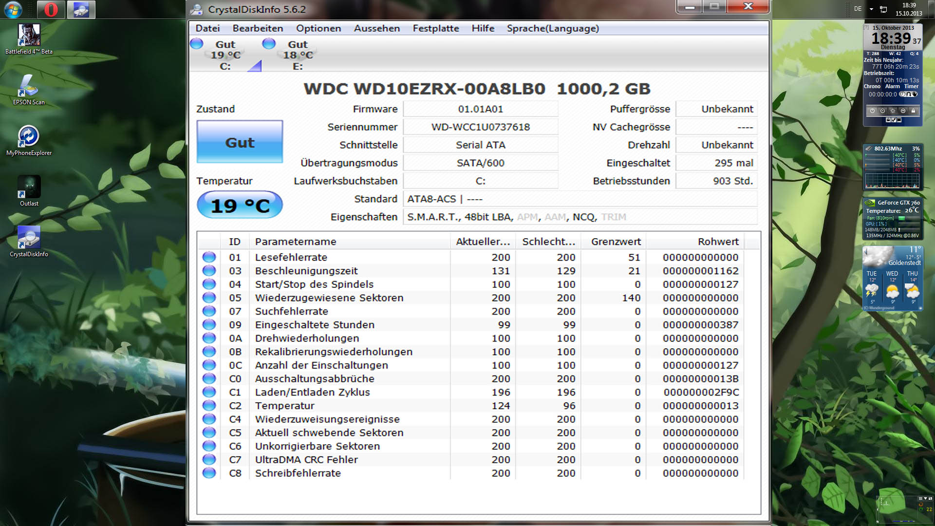

Wenn die Platte mal wieder erkannt wird, dann poste bitte mal den Screen von CrystalDiskInfo, ziehe aber bitte das Fenster soweit auf, dass alle Attribute und auch die Hex-Werte bzw. Rohwerte vollständig sichtbar sind.
Moin, hier mal ein paar werte
Sieht gut aus. Schau noch mal, ob bei der anderen Platte der Rohwert von C7 auch 0 ist, denn auch wenn das nicht der Fall ist, zeigt CDI trotzdem GUT an.
