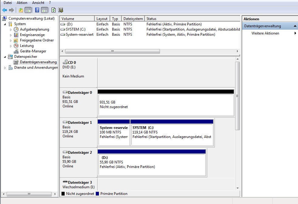

Die Festplatte sollte auf jeden Fall in der Datenträgerverwaltung auftauchen. Wenn das nicht passiert, ist die wahrscheinlichste Erklärung dafür, dass dein Mainboard einen zusätzlichen onboard SATA-Controller verbaut hat, für den der Treiber nicht installiert ist (im BIOS wird die HDD ja erkannt, also kann der Controller nicht deaktiviert sein) und die Platte daran angeschlossen wurde. Nenne doch mal die genaue Modellbezeichnung deines Mainboards.
Mach bitte auch ein Screenshot von der Datenträgerverwaltung.

dort erschient sie aber nicht. wie gesagt, nur im bios und unter testdisk
siehe foto im anhang. es werden nur meine beiden ssd platten angezeigt.
--ohhh unter datenträger 0 wird sie erkannt........aber nicht zugewiesen...

Der Datenträger 0 mit 931 GB gefällt dir nicht?
okay, jetzt geht es!!
aber ist es normal,dass nur 931 gb angezeigt werden?
Datenträger 0 ist Deine Festplatte,
Partition erstellen und formatieren dann ist Deine Festplatte auch da.

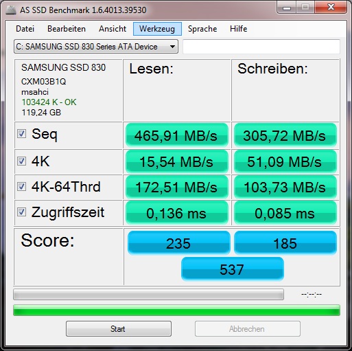

meine ssd systemplatte (samsung 830 128gb) zeigt unter as ssd benchmark ein alignment von 103424 an. ist das schlimm? hab oft gelesen, das 1024 besser wären. warum auch immer.
--> habe win7 auf der ssd installiert mit der 100mb partition.....deshalb wohl das 103424 alignment. aber ist das nun schlim? wirds dadurch langsamer oder kann ich das so lassen? (möchte ungern nochmal alles installieren..)
das Alignment ist so hoch für das Laufwerk C:, weil eben die 100 MB Partition noch davor ist.
Wichtig ist, das AS SSD das Alignment Grün anzeigt. Dann stimmt es. 103424 ist richtig. Und richtig, das Alignment bei einer SSD ist extrem wichtig. Für die Geschwindigkeit und auch für die Lebensdauer.

ja es wird grün angezeigt. habe nur gehofft, mir kann hier jemand sagen ob es schlimm ist, dass dort 103424 steht und nicht 1024 . (in bezug auf tempo und lebensdauer)
es steht zwar wahnsiing viel über ssd in foren(auch hier) aber wo der unterschied zu 103424(was win7 automatisch macht) und 1024 ist, konnte ich nicht finden.
das Alignment sagt Dir, ab welchem Block Deine Partition beginnt.
AS SSD zeigt die das Alignment der Partition c: an. Aber Du hast noch die 100 MB Partition davor. 1024 wäre das Richtige ohne 100 MB Partition, 103424 das Richtige mit 100 MB Partition.

anbei mal ein benchmark....ist das so ok?

nein, sie stört nicht. Und ein einfaches löschen der Partition würde Dein Windows nicht mehr starten lassen. Du könntest sie entfernen, aber es ist etwas komplizierter. Ich würde es so lassen. Auf der 100 MB Partition sind die Win 7 Startdaten drauf und noch ein paar andere Dinge.
Was die Performance angeht, die ist OK. Welchen Chipsatz hast Du auf dem Board? Einen Intel? Zur Zeit läuft der SATA AHCI Port noch mit den Microsoft Treibern. Mit denen von Intel könnte noch etwas mehr aus der Samsung raus geholt werden.

Die Benchmarkwerte sind in Ordnung. Bei einem Intel-System könnte man noch den Intel AHCI Treiber anstatt des msahci installieren, für das letzte bischen Leistung. Kannst es aber genauso gut lassen, merkst eh keinen Unterschied.

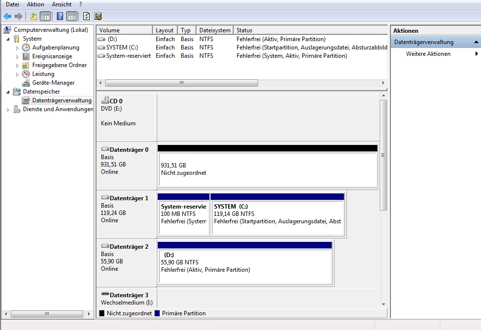

Hey Community :) habe dasselbe Problem wie der TE... dennoch kann ich meinen Datenträger 0, entspricht 931,51 GB nicht formatieren bzw. partitionieren.
Könnte mir jemand helfen ? Bin bereits bei Computerverwaltung fündig geworden; im Bios und in der Datenträgerverwaltung wird die HDD mit 1 TB erkannt, aber dennoch nicht zugeordnet.
Falls er als offline angezeigt wird, Rechtklick drauf -> initialisieren -> MBR wählen, dann wieder Rechtsklick drauf -> einfaches Volume erstellen und mit NTFS formatieren.
Das müsste funktionieren, wenn die Platte in der Datenträgerverwaltung angezeigt wird.
