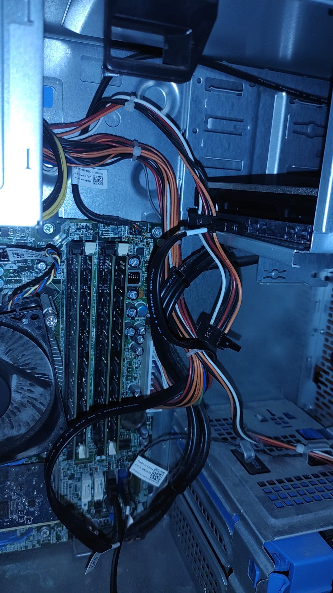

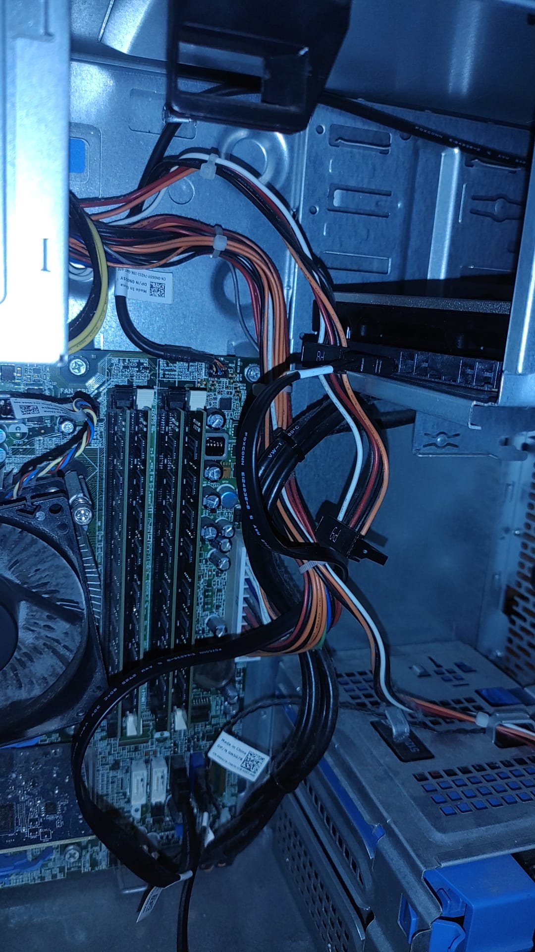

Unten rechts ist die SSD, oben rechts über der HDD war der Brenner, den ich jetzt ganz rausgenommen habe.

mec123 schrieb:
Habe den Brenner (der sich auch ohne Datenkabel ausfahren lässt) ausgesteckt und dessen Stromkabel in die Festplatte gesteckt, aber es tut sich nichts.
Und jetzt einen anderen Stromstecker, der nicht am LW war.
In der Regel muss man bei solchen Geräten nur an der Stelle, wo das SATA-Kable schon bereit liegt und der Stromstecker auch einfach einstecken.
Läuft die HDD nun an (Hand auflegen) und welche HDD ist das überhaupt und warum wurde es keine SATA-SSD?
Ich habe 3 Stecker zur Verfügung, die hab ich alle getestet. (Die beiden vor dem 5,25"-Schacht und die eine, die von der SSD abgeht, s. Foto)
Reaktionen: Skudrinka
Sieht pauschal gut aus.

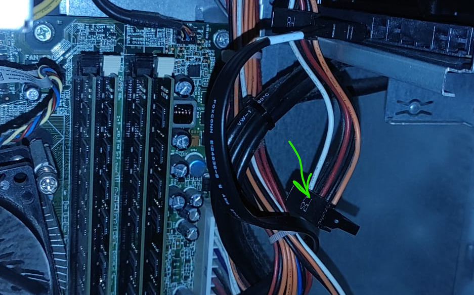

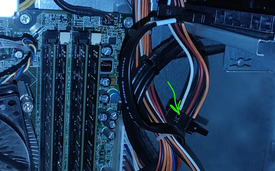

Nimm mal den Stecker am Ende des Strangs:

Wie Nickel schreibt: Nimm den Stecker vom Ende des Kabelstrangs.

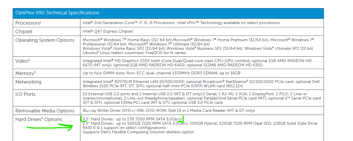

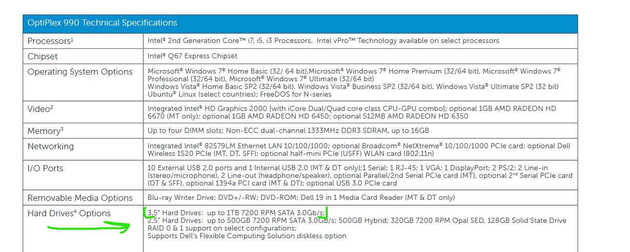

Laut Dell Specs unterstützt DELL Optiplex 990 nur max 1 TB HDDs.
In einem Forum habe ich gelesen, da liefen auch 4TB angeblich.
Aber deine 10TB, ob das eh was wird 🤷‍♂️

Egal, was der Rechner unterstützt:
Anlaufen muss die erstmal, aber das scheitert hier ja schon wie es aussieht.
