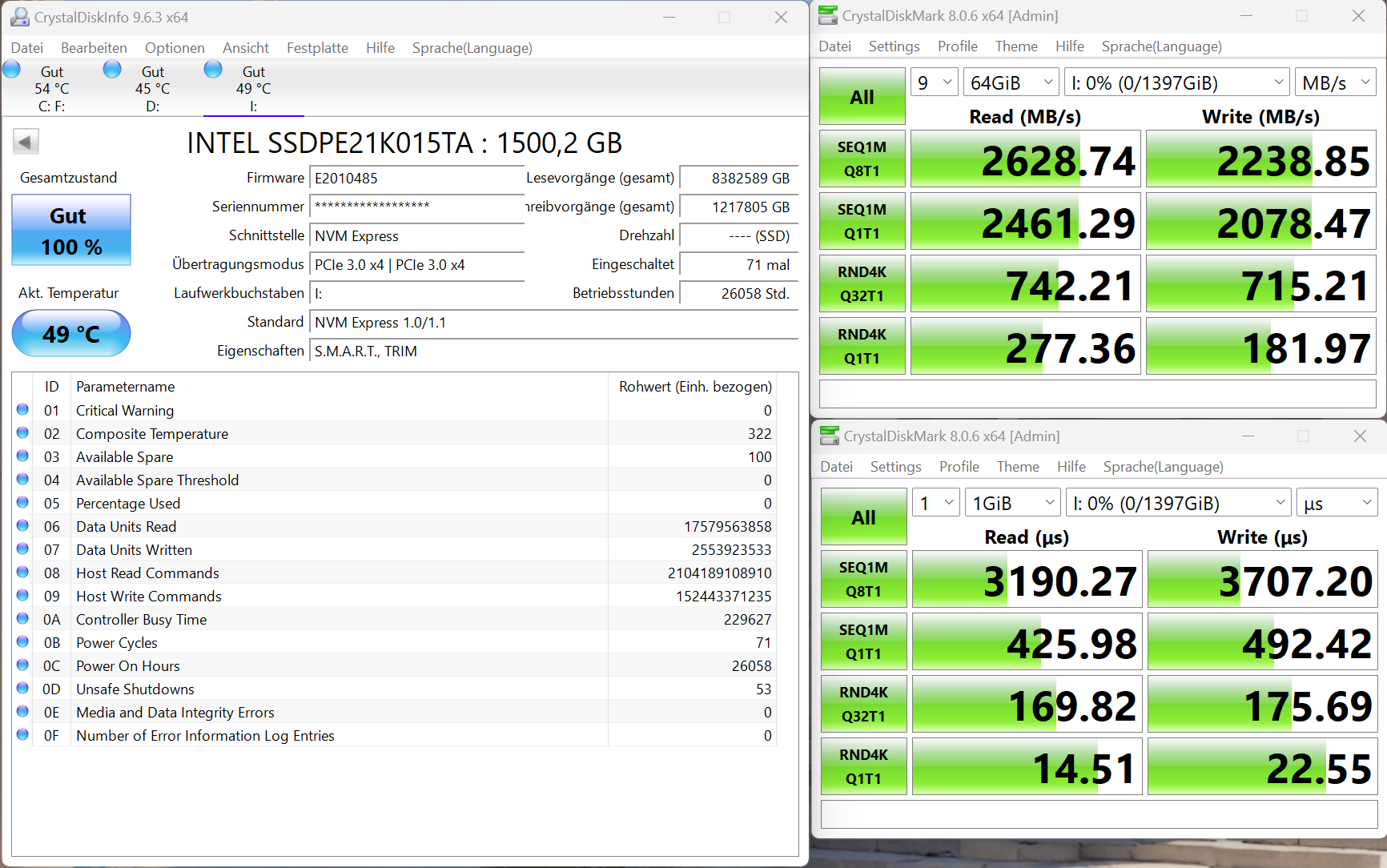

Der Vorteil von Optane ist die extrem kurze Latenz. Das erlaubt 4K Q1T1 Werte, die im Bereich des 3-fachen einer 'normalen' NVMe SSD sind. Hier eine P4800X:
Die viel teurere P5800X hat nochmal bessere Latenzen und daher RND4K Reads von >300 MB/s.

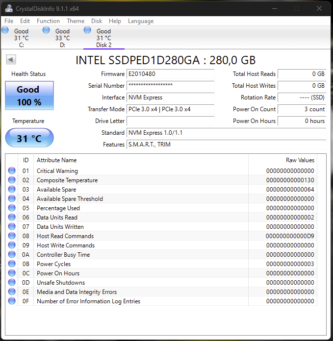

eyyy
Optane P4800X 1.5TB :)
Aber gebraucht gekauft, ich habe keine 1,18 Petabyte geschrieben.
Cool,die habe ich ja schon vergessen. Die sind doch über PCIe angebunden oder. Die waren aber früher schon extrem teuer.

Meine habe ich gebraucht gekauft für einen Bruchteil des damaligen Preis. Wirklich Wert gehalten haben nur die neueren P5800X weil diese eine PCIe 4.0 x4 Verbindung auslasten können und damit in 99,9% aller Workloads die schnellste SSD am Markt sind. Auch gegen eine PCIe 5.0 SSD gestellt.
