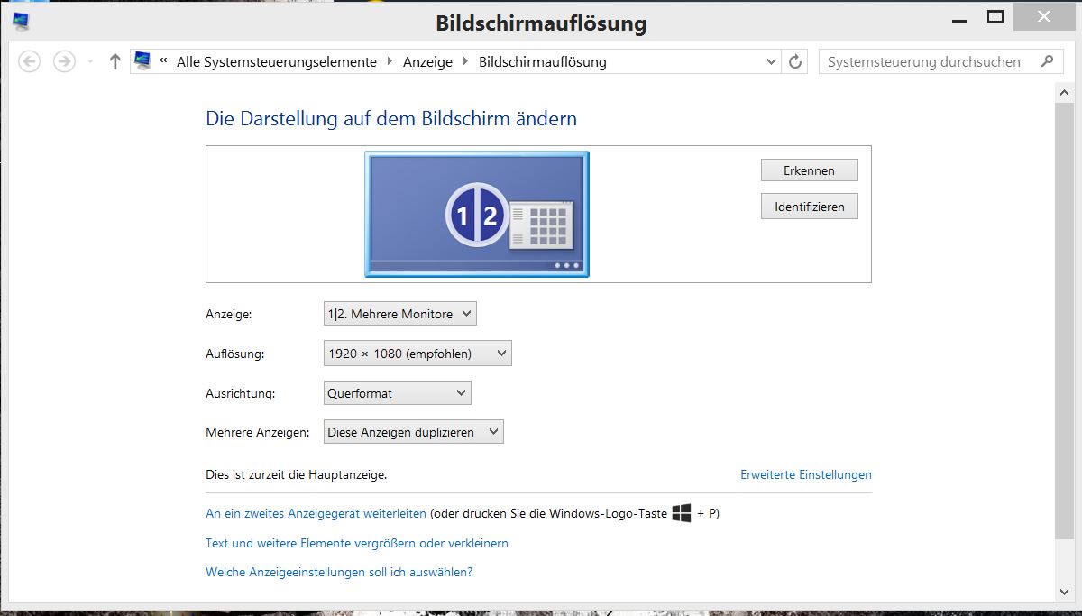

Wenn Du am HDMI einen externen Monitor anschliessen willst, musst Du den auch erst mal im Grafiktreiber aktivieren. Geh mal mit der rechten Maustaste auf den Display und wähle die Bildschirmauflösung, dort kannst Du einstellen was passieren soll. Wenn da nix ist zum einstellen, versuche es mal mit einer F-Tastenkombination um den externen anzusteuern.

Ich wollte den Laptop dazu gebrauchen eine Diashow über den TV laufen zu lassen doch einfach kabel dran stecken funktioniert nicht also verusch ich es jetzt mal auf den vorgeschlagenen wegen =)
danke
Bildschirmauflösung

Einfach HDMI anschliessen und auf dem TV Gerät/Fernbedienung auf HDMI drücken. Erscheint das Bild nicht, dann drück mal windows taste und P. Dann kannst du zwischen "nur Computer/Doppelt/Erweitert/Nur Projektor (also TV) auswählen".
