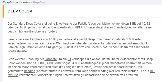

h2f schrieb:
das "HDMI ULtra Deep Colour" einem Standard
Ich kenne es als allgemeinen Standard bei HDMI. Ab welcher Version, i dont know.
Jeder Hersteller nennt das Feature anders auf seinem TV/System.
Vorrangig sind mit Aktivierung höhere Bandbreiten über den HDMI-Port möglich, welche für die Aktivierung von zum Beispiel HDR und damit auch erhöhter Farbtiefe (8-bit auf 10 bzw. 12-bit) nötig sind.
