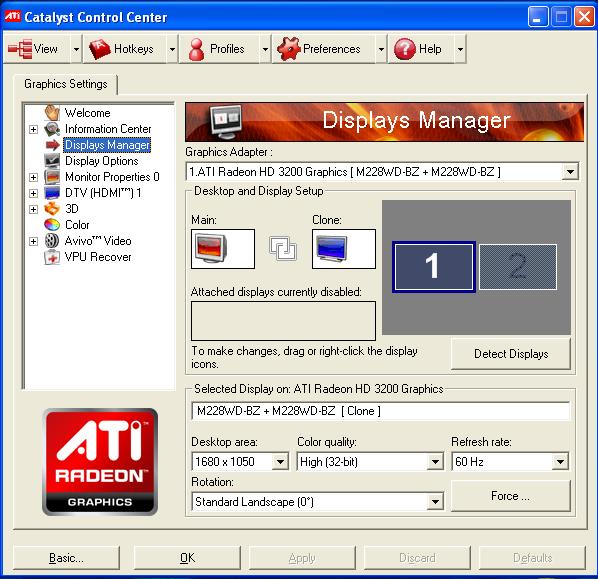

ja genau, mir gehts erstmal nur ums bild ;) habe im bios umgestellt, habe jumpe umgesetzt von dvi auf hdmi und habe auch sämtliche treiber geladen. für den grafikchip habe ich die komplett installation der catalyst software genommen!

habe leider nur ein hdmi kabel, das habe ich mir gerade neu gekauft. ich denke eher nicht, dass es am kabel liegen könnte. am monitor kann man zwischen den einzelnen modi hin und herschalten. beim rgb modus wird das bild ganz normal übers vga kabel angezeigt, aber wenn ich hdmi modus einschalte, kommt kein signal. denke also, dass es ein software problem ist. im gerätemanager wird auch gar kein HDMI ausgang angezeigt ...
bin grad auf arbeit, wo ich das nicht verifizieren kann, aber im gerätemanager sieht man das auch nicht. wenn hdmi seitens bios und treiber aktiv ist, dann sollte sofern hdmi kabel zum monitor anliegt der ati assisten aufpoppen oder du musst manuell in CCC und den assistenten für die mehrfachausgabe ausführen.
also hab auch schon versucht was über das ccc zu machen, aber bei mir gibts keine "mehrfahchausgabe". habe die neuste version runtergeladen...
die gibts nur bei nvidia, hab dir ma n screenshot angehangen.
im displays manager muss ein unbenutztes gerät liegen das du per drag and drop aktivieren kannst.
ja ok, das hab ich jetzt gemacht. jetzt habe ich quasi 2 bildschirme da stehen un wie bekomme ich den jetzt zum laufen? den zweiten meine ich?

so siehts jetzt bei mir aus, die zwei bildschirme sind jetzt miteinander verbunden. wenn ich auf HDMI Modus umschalte beim bildschirm kommt trotzdem wieder "kein Signal"

nach dem screenshot von dir:
hast du 2x denselben monitor angeschlossen, also einmal per vga und einmal per hdmi (das würde keinen sinn machen, da kann klonen ja nicht gehen)? oder besitzt du 2x den gleichen monitor?
wenn es im CCC so eingestellt ist wie am screenshot zu sehen, müsste es eigtl laufen, wenn es tatsächlich 2 monitore sind. In diesem Fall wäre evtl noch in DTV reiter gehen und dort manuell setting vornehmen.
also das HDMI Kabel ist 2 Meter lang, habe ich auch darafu geachtet, nicht ein zu langes Kabel zu verwenden. Ich werde heute nen DVI Adapter ausprobieren und kann evt noch ein HDMI Kabel von einem Freund bekommen, die werde ich mal ausprobieren. Und danke für die PDF Datei "HDMI Tipps" @Pati 2
Also ich besitze nur einen Monitor, aber irgendwie muss ich ja was einstellen, also hab ich das über das VGA Kabel gemacht. Dann hab ich das HDMI Kabel angeschlossen un das VGA Kabel rausgemacht, aber das hat nicht funktioniert. Ich kann den Monitor mit dem analogen Anschluss auch net aus dieser Liste im CCC löschen.
