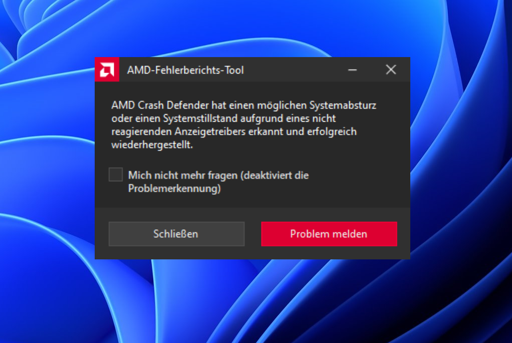

@Unti Du hast ja schon viel probiert und geschrieben und evtl. habe ich es überlesen, aber was machst Du denn eigentlich genau, wenn Du den PC anmachst? Weil ich habe auch eine 6900xt und einen CX und wenn ich den PC starten lasse und später den Fernseher anmache, dann wirft Windows auch nen Hardwarefehler und der Treiber setzt sich zurück bzw. no Signal und er PC hört quasi auf zu existieren bis ich den abwürge. Kann dann auch nicht mehr geordnet über den Powerknopf runterfahren.
Also: Ich habe den LG immer am Netz wegen der OLED-Geschichten und mache den nur mit der Fernbedienung an und aus. Und wenn ich den PC anmache, dann mache ich den PC an und habe quasi schon die Fernbedienung in der Hand und mache den Fernseher an. Dann sehe ich das Bios und dann startet der normal ohne Fehler ins Windows. Klappt ohne Fehler seit Monaten so. Nur eben nicht ohne, dass der Fernseher schon an ist, wenn ich den PC starte.

Wenn ich den Sekundengenauen Ablauf mal abspielen lasse - ja, du hast recht, erst wenn der TV "nach" dem anschalten des PCs (kurz danach) anschalte, dann hatte ich "meist" nach dem POST Screen kein Bild mehr - war ich (in meinem Fall) auf HDMI1 und starte den PC dann, dann bootet er normal.Shakj schrieb:Also: Ich habe den LG immer am Netz wegen der OLED-Geschichten und mache den nur mit der Fernbedienung an und aus. Und wenn ich den PC anmache, dann mache ich den PC an und habe quasi schon die Fernbedienung in der Hand und mache den Fernseher an. Dann sehe ich das Bios und dann startet der normal ohne Fehler ins Windows. Klappt ohne Fehler seit Monaten so. Nur eben nicht ohne, dass der Fernseher schon an ist, wenn ich den PC starte.
Wenn ich den TV aber wie du schreibst etwas später anschalte ODER von einer anderen Quelle auf HDMI1 umschalte, dann gibts meist den Fehler.
Was aber NICHT passiert ist: Eingangsumschaltung von HDMI1 auf HDMI3 (PS5) und zurück oder HDMI4 (AppleTV) auf HDMI1 etc. - hier gibts NIE einen Signalverlust und auch keinen Treibercrash unter Windows, sofern er "normal" gestartet ist bei obigem Ablauf.
Der Treibercrash passiert nur in dem Szenario bei mir, welchen @shag beschreibt.

Ich sag mal "vermutlich" - habs jetzt 3x hintereinander getestet, lief tadellos, aber das werd ich erst die nächsten Tage sehen, Fehler war nicht immer zu vollen 100% reproduzierbar....Shakj schrieb:Ok, also kannste einfach den TV vorher anmachen und Du hast kein Problem mehr, wenn Du den PC startest?

Also nach meinem ersten Gefühl sieht es nun mit der neuen Treiberversion auch besser aus, der Treiber ist mal ganz offensichtlich nicht direkt gecrasht.Shakj schrieb:@Unti Update mal auf 22.5.2. Mit Fernseher vorher an, war schon immer 100% "Erfolgsquote", aber jetzt hatte ich den Fernseher vergessen und der ist in den Lockscreen gebooted und der Treiber ist trotzdem nicht gecrashed.
Mal noch beobachten ob das auch in allen vorher sporadischen Szenarieren so bleibt, ich halt mal auf dem Laufenden.

Den Bug hatte ich mit meiner vorherigen XFX 6900 XT Merc319 Black auch. Neben ner ganzen Palette anderer Fehler ging die halt zurück.
Bei dir nenn ich das jetzt mal doof, doof weil davor ne 3090 drin war, wo die Chancen aufn Fix definitiv besser gestanden hätten wenn man n Problem bei Nvidia meldet.
Intel und AMD sind da so die Überbleibsel die den Standby Bug bis Heute nicht gefixt haben. Hab den auch schon an mehreren Rechnern beobachtet, das Display ist dabei egal.

An meinem C1 hab ich aber trotz neuestem Treiber immer noch den "Einschalt" Bug mit Treiberrestart (siehe Bug weiter oben).
Sehr nervig, bei meiner alten 3090 hatte ich das Problem am C9/CX unter Win10/Win11 nicht, dafür aber andere Probleme.
Ich vermute der Bug ist bei Nvidia immer noch vorhanden was das "no Signal" nach längerer Zeit am ausgeschalteten Display angeht.
Troubleshoot hier: Windows 11 verwenden, hier hängt sich dann der Windows Session Logon Dienst nicht auf. Mit Windows 11 war am CX mit Nvidia RTX3000 alles i.O.
