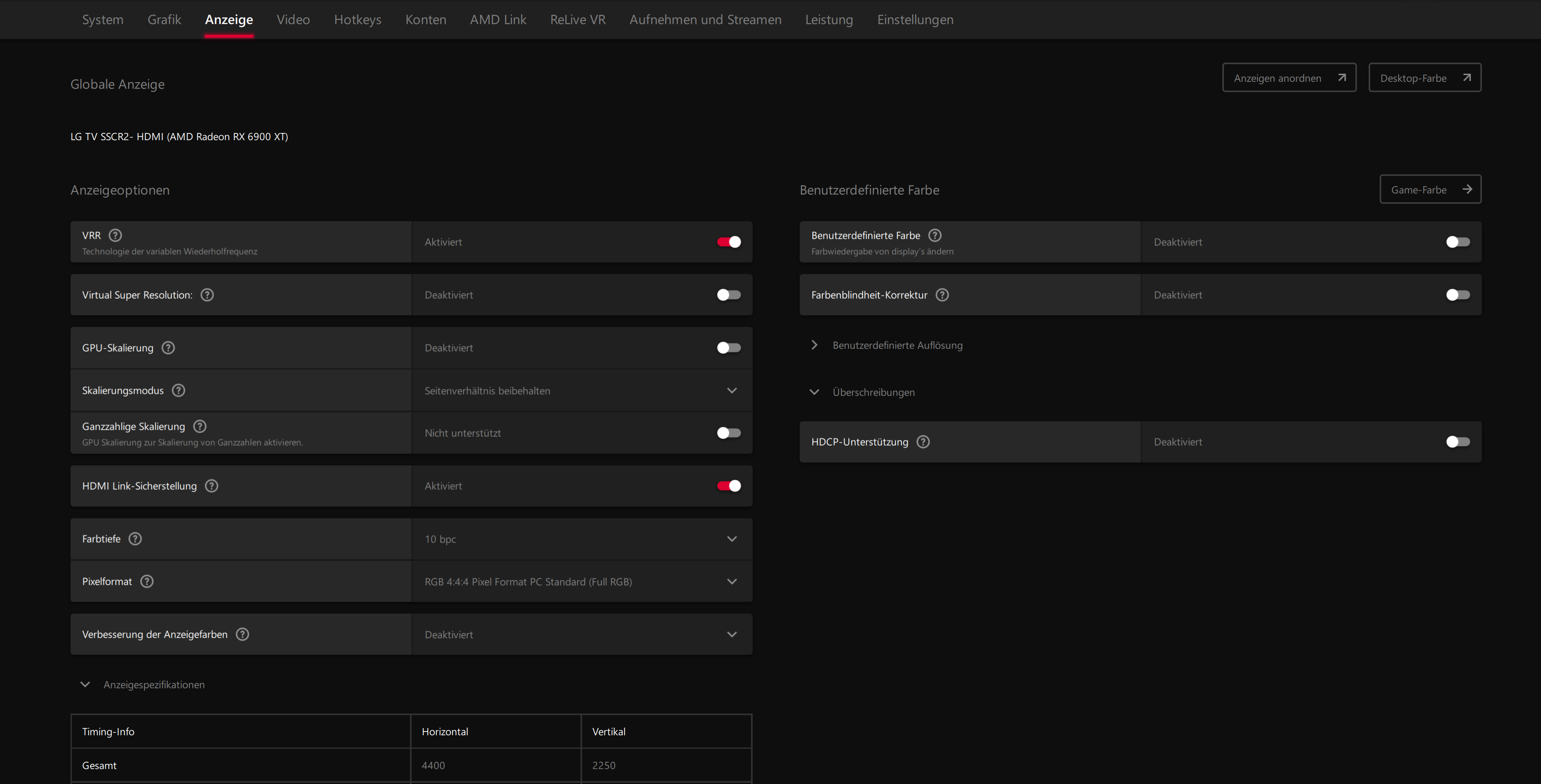

Drewkev schrieb:
Ein Screenshot von Anzeigeeinstellungen > Erweiterte Anzeige kann bestimmt nicht schaden.
Hoffe man kann es erkennen.

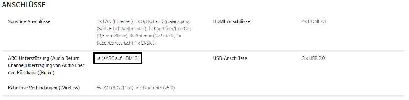

LG hat ARC meist auf HDMI 2, glaube bei Sony ist es 3
Bei LG hat jeder Port HDMI 2.1 (ab CX aber nur 40 GB/s, nicht die vollen 48) und HDMI2 ist immer eARC.
Toslink wird zusätzlich verwendet für den Soundsync, bei meiner DSP11RA von LG zumindest.

@Drewkev
So ist das eben, der Theoretiker glaubt viel zu wissen.
In der Praxis ist bei LG OLEDs trotzdem HDMI 2 der ARC Port ;)
