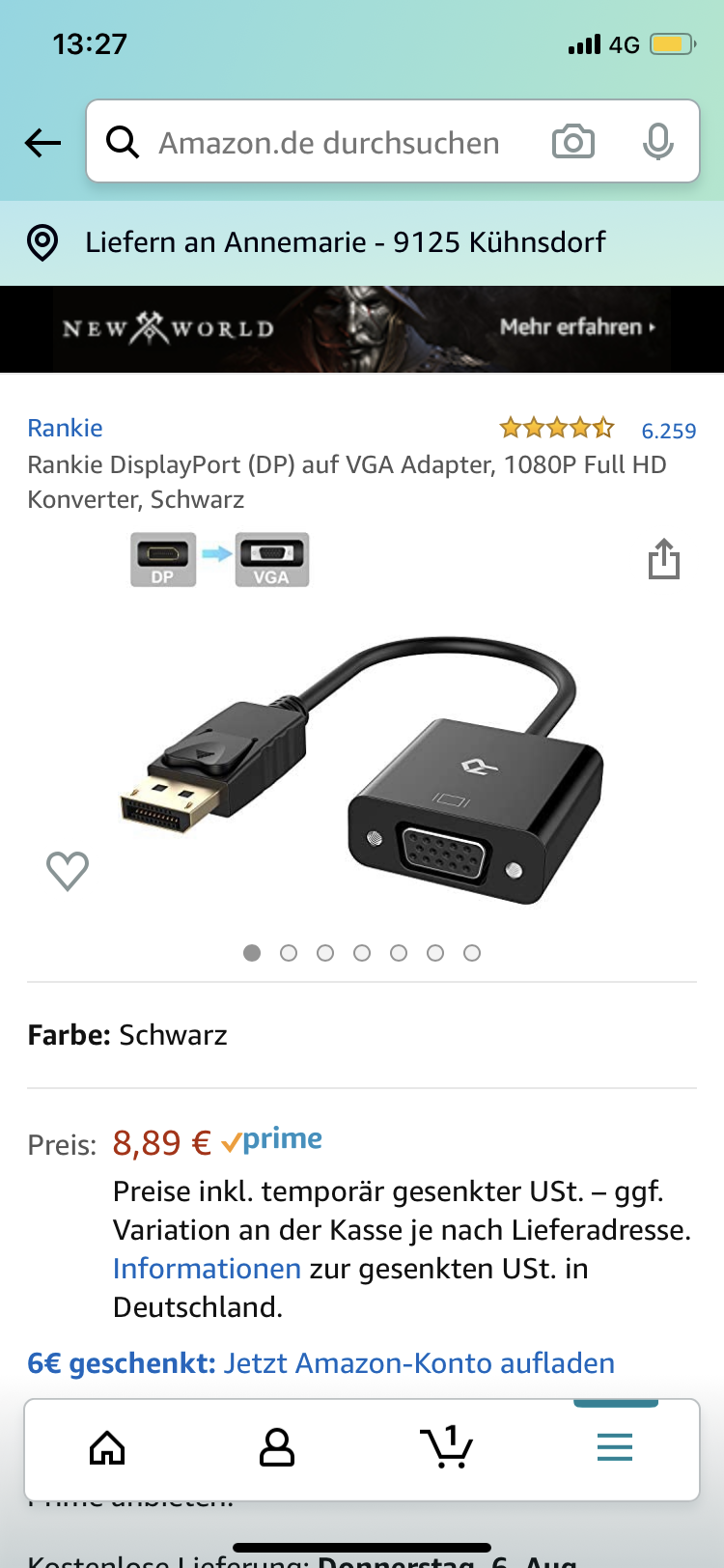

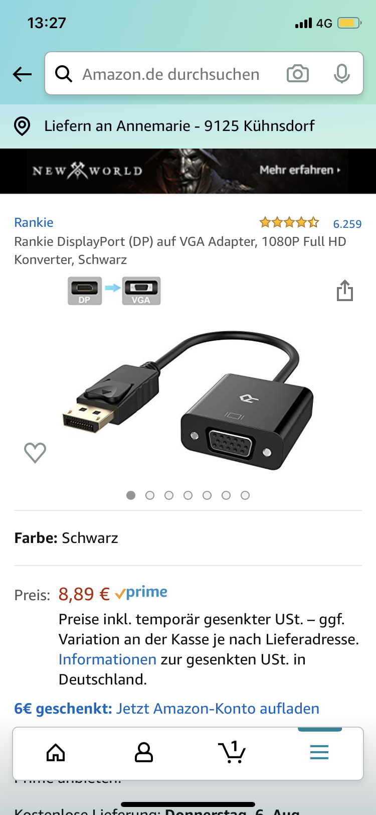

Habe noch ein VGA Kabel, würde der Adapter auch funktionieren?
Zhimpf schrieb:
Habe noch ein VGA Kabel, ...
Jetzt bitte nicht lächerlich werden (der erwähnte BenQ G2420HDBE hat eine native Auflösung von 1920 x 1080). :evillol:
