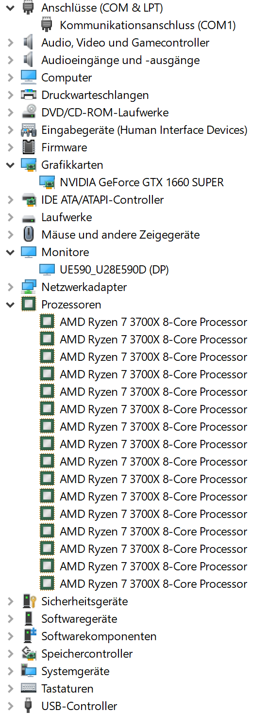

Hilft das?

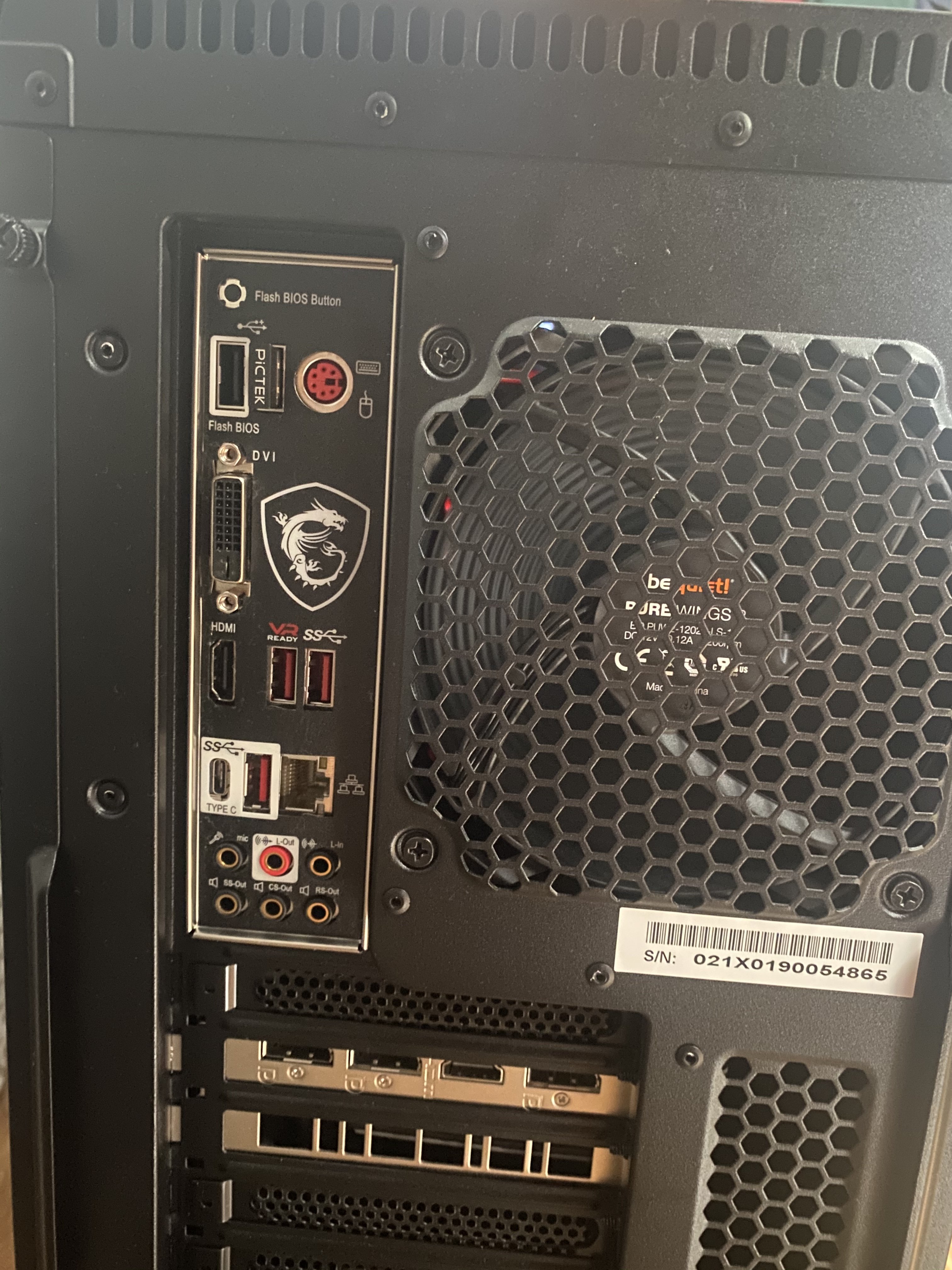

Und es wäre hilfreich wenn du ein Foto von der Rückseite (komplett, so dass man die Anschlüsse von Mainboard und Grafikkarte erkennt) des PCs hochlädst, auf dem man erkennt, welche Kabel wo eingesteckt sind.

Meine Anschlüsse hinten
@PHuV: Ja, für die CPUs mit integrierter Grafik.
@Zhimpf: Deine Grafikkarte hat keinen DVI-Ausgang. Und die auf dem Mainboard sind ohne iGPU funktionslos
Reaktionen: lkullerkeks, Zhimpf, HisN und eine weitere Person
Die Grafikkarte hat kein DVI, da brauchst du ein HDMI auf DVI-D Kabel.
Reaktionen: Zhimpf
