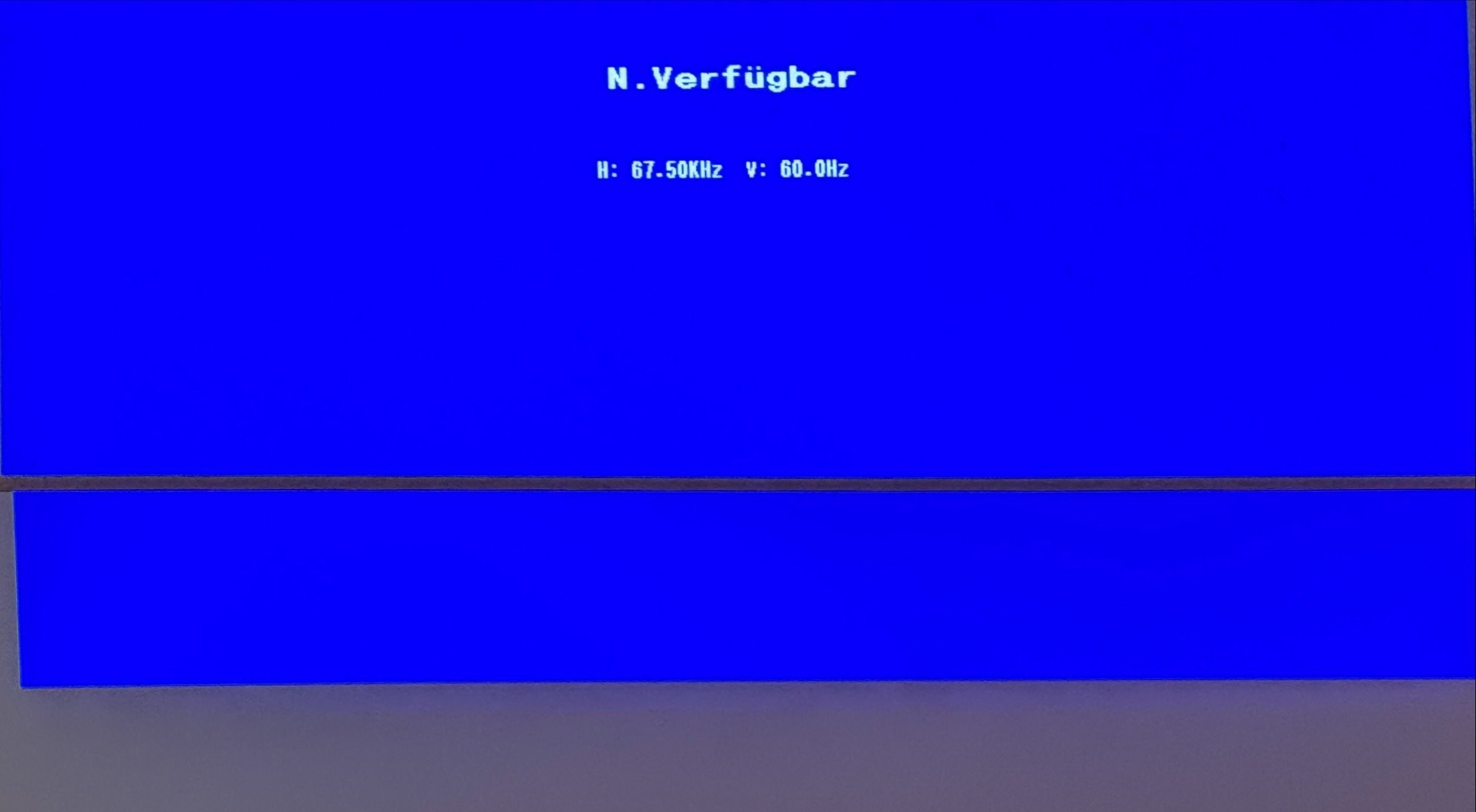

Der Beamer scheint den Adapter schon zu erkennen, denn er wechselt von "Kein Signal" auf "nicht verfügbar" und zeigt darunter zwei Frequenzen an: H: 67,5 kHz V: 60.0 Hz
Ziehe ich das Kabel wieder ab, wechsel er wieder zu "Kein Signal".

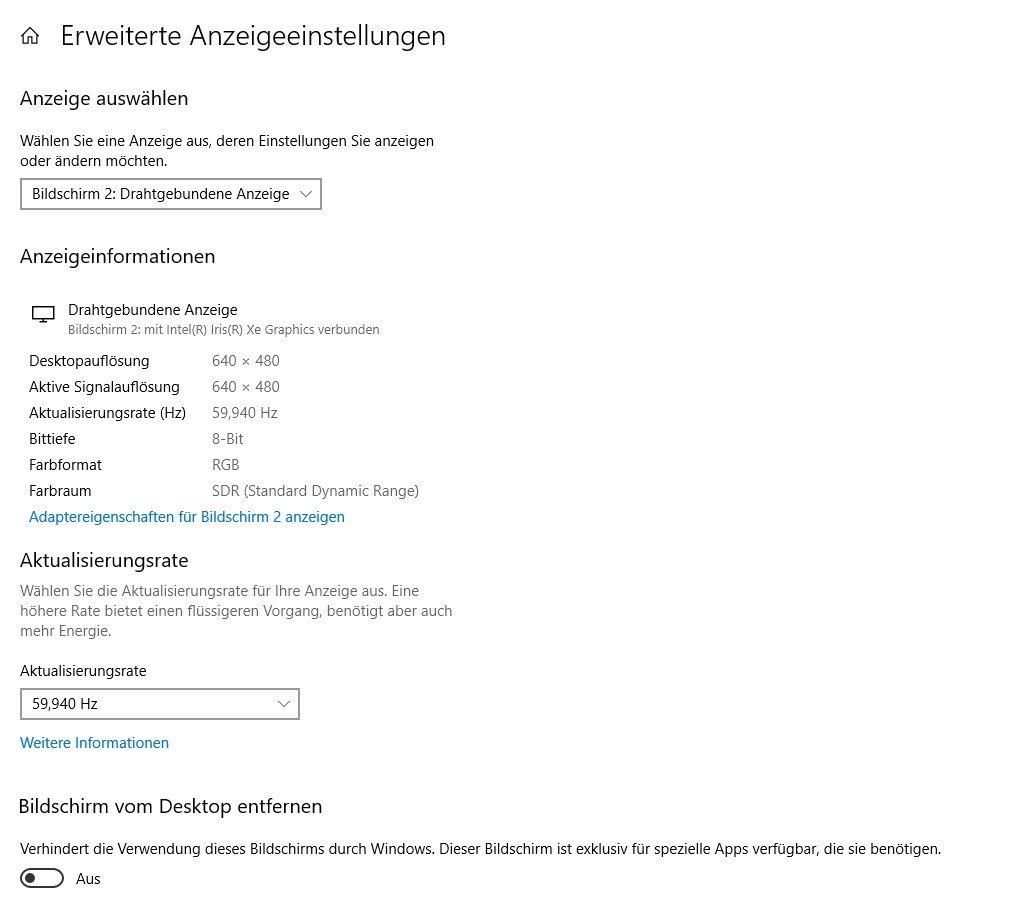

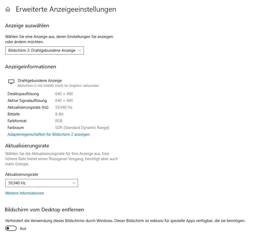

Ich habe es bisher nur hinbekommen ein Bild auf den Beamer zu bekommen, wenn ich den Anzeigeeinstellungen die Auflösung für den Beamer (2. Display) auf 640x480 Pixel und 59,94Hz stelle. Bei 640x480 Pixel und 60 Hz funktioniert es schon nicht mehr.

Die Ursache wird sein, dass sich Adapter und Beamer nicht auf eine gemeinsame Auflösung+Hz Kombination einigen können.1024x768 bei 59,94Hz lässt sich nicht einstellen?

Man kann in Windows für jedes Display eigene Anzeige, und damit auch Hz Werte einstellen. Also dein Laptop Display kann auf 60Hz stehen, und das externe Signal auf 59,94, wenn das der Beamer offenbar gerne hätte.
Nein, diese Frequenz bietet er mir beim 2. Display (Beamer) nur bei 640x480 an, alles andere steht da nur mit 60Hz. Mein Gedanke war auch, dass ich eben für den Beamer die Auflösung und Frequenz einstelle, die er braucht. Aber er bietet mir da nur die normalen Auflösungsstufen an und immer nur 60Hz, außer eben bei 640x480. Das bietet er mit zwei Mal an, einmal mit 60Hz und einmal mit 59,74 Hz. Wobei sich mir der Unterschied da nicht so wirklich erschließt.
