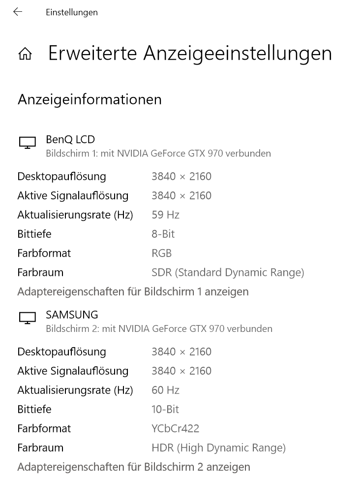

ich habe an meiner GTX 970 einen UHD Monitor ohne HDR (Displayport) und einen UHD TV mit HDR (HDMI) angeschlossen. Erst wenn ich das Diplayportkabel vom Monitor oder von der GPU abstecke, lässt sich in Windows 10 die HDR Funktion aktivieren.

So, hier nun das Feedback:
Im Anzeigemodus "Erweitert" lässt sich für den TV jetzt endlich HDR aktivieren. :)
Ich habe diese Einstellung irgendwie kategorisch ausgeschlossen, da ich ja eigentlich nur den Bildschirm duplizieren wollte. Aber mit dem erweiterten Modus kann ich besser Leben, da ich jetzt nicht ständig das Kabel vom Monitor ein-/ausstöpseln muss.
