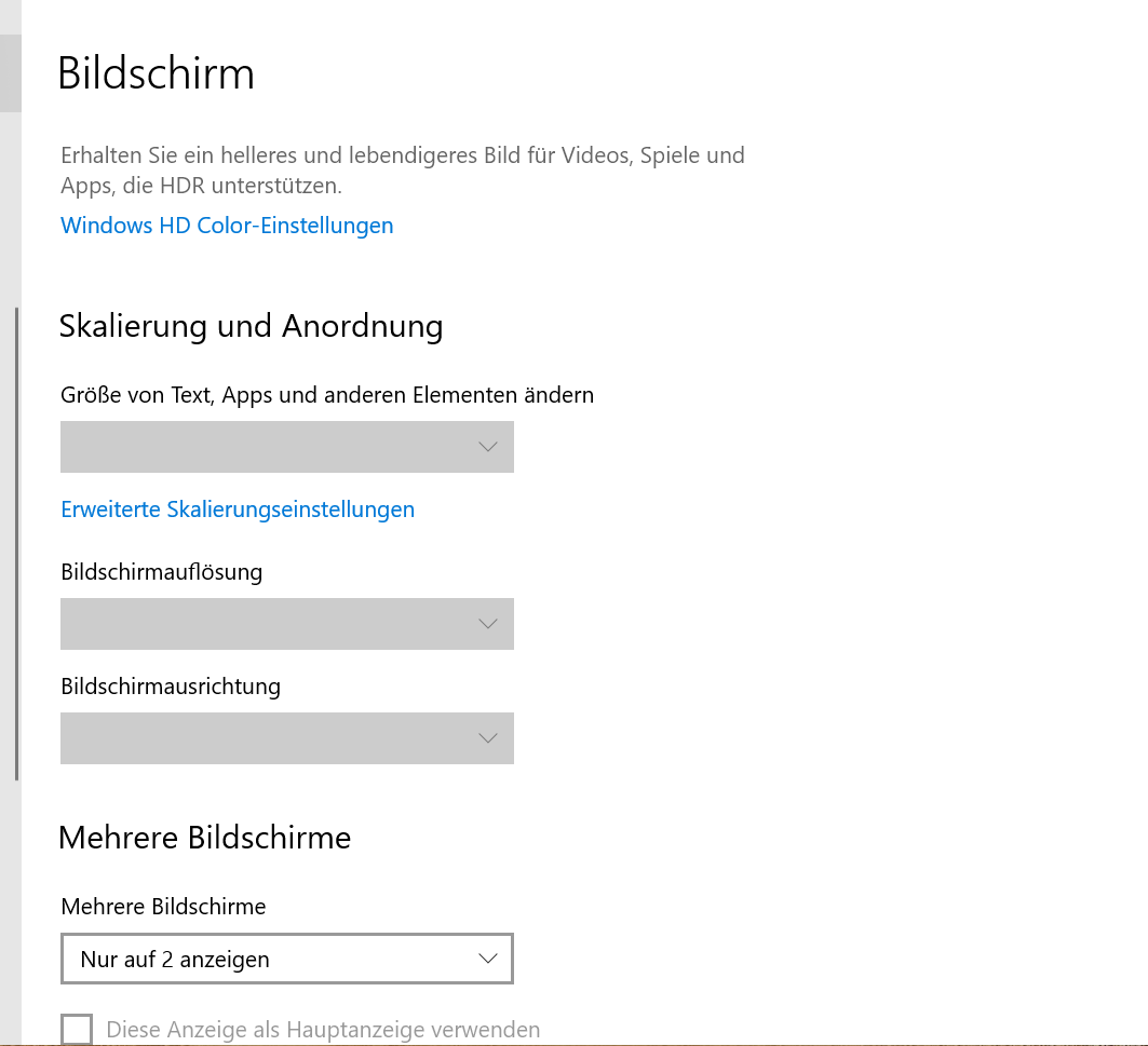

Ok ich bin schon mal weiter gekommen... Habe hier herausgefunden, dass "Anzeige duplizieren" nicht kombatibel mit der HDR-Ausgabe ist... Mit "Anzeige erweitern" konnte ich es tatsächlich aktivieren...
Nur scheint es damit ein bisschen umständlicher etwas zu spielen... Also ich weiss nicht wie ich ein Spiel auf den TV rüber bekomme... Und wenn ich z.B. ein Fenster wie Firefox rüberziehe dann sieht man es noch kurz und dann ist es weg und ich kann es auch nicht maximieren oder so, obwohl es noch geöffnet ist, es ist einfach weg... 😅
Hab gelesen man kann es z.B. mit "Nur auf Anzeige 2 anzeigen" machen, aber das erscheint mir auch ein bisschen seltsam und umständlich... In den Anzeigeeinstellungen sind dann Auflösung und so ausgegraut wie im Anhang zu sehen ist und alles ist größer skaliert, was ich aber nicht ändern kann... Also alles ein bisschen seltsam...
Wäre natürlich angenehm, wenn das auch weniger umständlich gehen würde... 😅
EDIT: Ok also ich habe durch Zufall eine einfachere Methode gefunden. Und zwar wenn ich den primären Monitor einfach ganz normal ausschalte, dann kann ich direkt auf dem TV HDR nutzen und muss nicht irgendwelche Modi oder irgendwas noch umschalten... :daumen:
