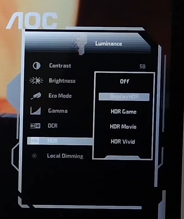

Wenn dein Windows in SDR ist also das HDR in Windows ausgeschaltet ist kannst du dann im Monitor Menu unter diesem Punkt ...
... dann überhaupt auf die HDR Modes zugreifen oder sind die ausgegraut ?
Wenn du drauf zugreifen kannst während eben das Windows selbst weiterhin im SDR Mode is ändert sich das Bild wenn du durch die einzelnen HDR Modes im Monitor Menu Schaltest ?
Also ich vermute mal du kannst im Monitor Menu den HDR Mode ausgewählt lassen den du möchtest
und dann halt nur das HDR in Win an und ausschalten so wie es üblich is der Monitor wird wenn das Win
im SDR Mode is sicherlich auch im SDR Mode sein und dann erst wie es üblich is auf HDR automatisch
schalten wenn du das HDR in Win anschaltest alles andere wäre sehr seltsam

Sorry für die Verwirrung, habe mich gewundert, warum der Modus "DisplayHDR" auf einmal verschwunden war, das OSD hin und her konfiguriert und er war einfach nicht mehr da..
Schlussendlich ist es so:
  • wenn im Windows HDR aus ist, dann gibt es dort nur die Modi HDR Game, HDR Movie und HDR Vivid
  • wenn im Windows HDR an ist, dann gibt es dort zusätzlich den Modus DisplayHDR
Also habe ich nun die Anleitung aus dem ersten Beitrag befolgt, Windows und CRU eingestellt und am Monitor auf DisplayHDR gestellt und bin glaube ich erstmal zufrieden mit den Einstellungen. Laut verschiedener Tests im Browser funktioniert das HDR auch und SDR Bild sieht auch gut aus, geht sicher besser mit etwas mehr Tuning..

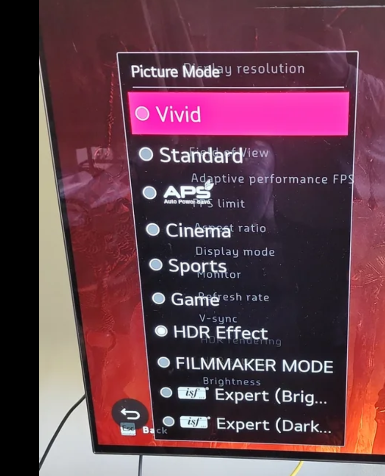

Gibts auch bei meinem OLED TV
SDR Profile : ( da das HDR Effect Profil is ein Fake "HDR" Profil )

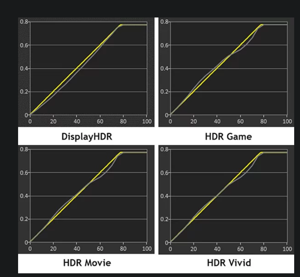

Da is das EOTF Tracking der jeweiligen Modes von deinem Monitor :
https://tftcentral.co.uk/reviews/aoc-q27g3xmn
Alle Modes bei deinem haben leider EOTF Brightness Undershoot und manche auch Undershoot + Overshoot

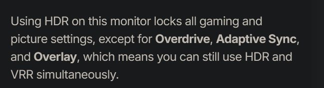

und ein Menü für HDR, wo die Farbeinstellungen ausgeblendet sind
Jup
https://www.rtings.com/monitor/reviews/aoc/q27g3xmn
