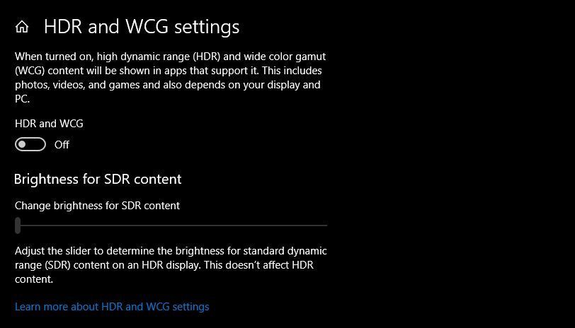

ich versuche derzeit HDR an meinem PC zu aktivieren um Filme und Spiele auf dem Philips 65PUS8102 in HDR zu genießen. Im PC rödelt eine Zotac GTX 1070 AMP! Extreme.
Im Nvidia Treiber (neuster) wird der TV mit HDCP 2.2 angezeigt und löst mit 3840x2160p @ 60Hz auf. Komischerweise sind nur 8 Bit Farbtiefe möglich, obwohl der TV ein 10 Bit Panel hat. Am TV ist UHD 4:4:4 aktiviert und an der GPU RGB mit vollem dynamischen Bereich.
Wenn ich in den Windows-Einstellungen "HDR und WCG" aktiviere, wird das gesamte Bild einfach nur grün.
Habt ihr einen Tipp, wie ich HDR aktiviert bekomme?

ich habe den selben Fernseher und Palit 1080 GTX.
Ich habe nur in Windows HDR eingeschaltet und es läuft direkt. NVIDIA Treiber sind die neusten. Mehr musste ich nicht machen

Hallo ich habe eine Msi 1080 gtx und habe auch nur in Windows HDR eingeschaltet und das geht und ja mein Panel von tv wird auch nur 8 bit angezeigt obwohl es 12 bit hat warum auch immer. kann es sein das dein HDMI Kabel nicht dafür ausgelegt ist?, ich musste mir ein Ultra Premium HDMI Kabel extra nach kaufen.

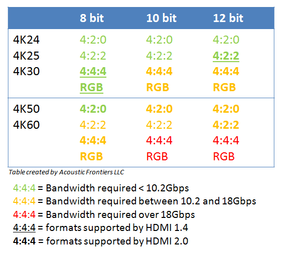

@Fantasy, ah, danke für die Erleuchtung, hatte die Tabelle falsch gelesen:
Ich hatte gestern Abend mit Windows HDR und WGC ein --> alles grün, einen HDR Film getestet, aber der war auch entsprechend grün. Brauche ich vielleicht noch einen bestimmten Player (habe MPC HC benutzt) und für YouTube-HDR-Videos einen bestimmten Browser (Chrome? Firefox?)?

Wenn man die Farbtiefe ändert und dafür aber von 4.4.4 oder RGB auf zbs.4.2.2 wechselt werden die Farben besser da man dann bis 12 bit Farbtiefe gehen kann aber die dunkel und hell werte sind dann schlechter in spiel als wie RGB 8bit. das ist der unterschied. so ist es bei mir also lasse ich lieber auf RGB 8bit Voll
Reaktionen: ph0be

Der Farbraum sollte natürlich auf beiden Geräten (Quelle und Fernseher) der selbe sein. Wenn der TV YCbCr 4:4:4 erwartet, aber RGB bekommt, kann das gut sein dass das Bild nicht richtig ist.
Da PCs im allgemeinen auf RGB Basis arbeiten und TVs ebenfalls, nimm das.
Alles andere wird von RGB -> YCbCr konvertiert, zum TV geschickt um wieder von YCbCr nach RGB konvertiert zu werden.
Mehr dazu findest du in DIESEM POST
Falls es dennoch nicht klappen sollte, versuch 4:2:2 oder 4:2:0 @60Hz. Nur um zu sehen ob es funktioniert.
Reaktionen: ph0be
Wow, danke für die Mühe @Affenzahn! Das HDMI-Kabel ist in der Tat sogar 7,5m lang, das brauche ich aber auch um von TV mit Verlegung an der Sockelleiste bis zum PC zu kommen :( Vielleicht bestelle ich noch mal das gleiche in 5m, dann muss ich aber quer verlegen ^^ grml
Die Computereinstellung am TV habe ich gemacht, ändern sich dann nicht automatisch auch die Farbräume? Und laut dem Hifi-Forum-Post reicht für einen Normalo wie mich auch 4:2:2 @ 10 Bit aus, dann überprüfe ich noch einmal, ob TV und PC die selben Farbraum haben.
