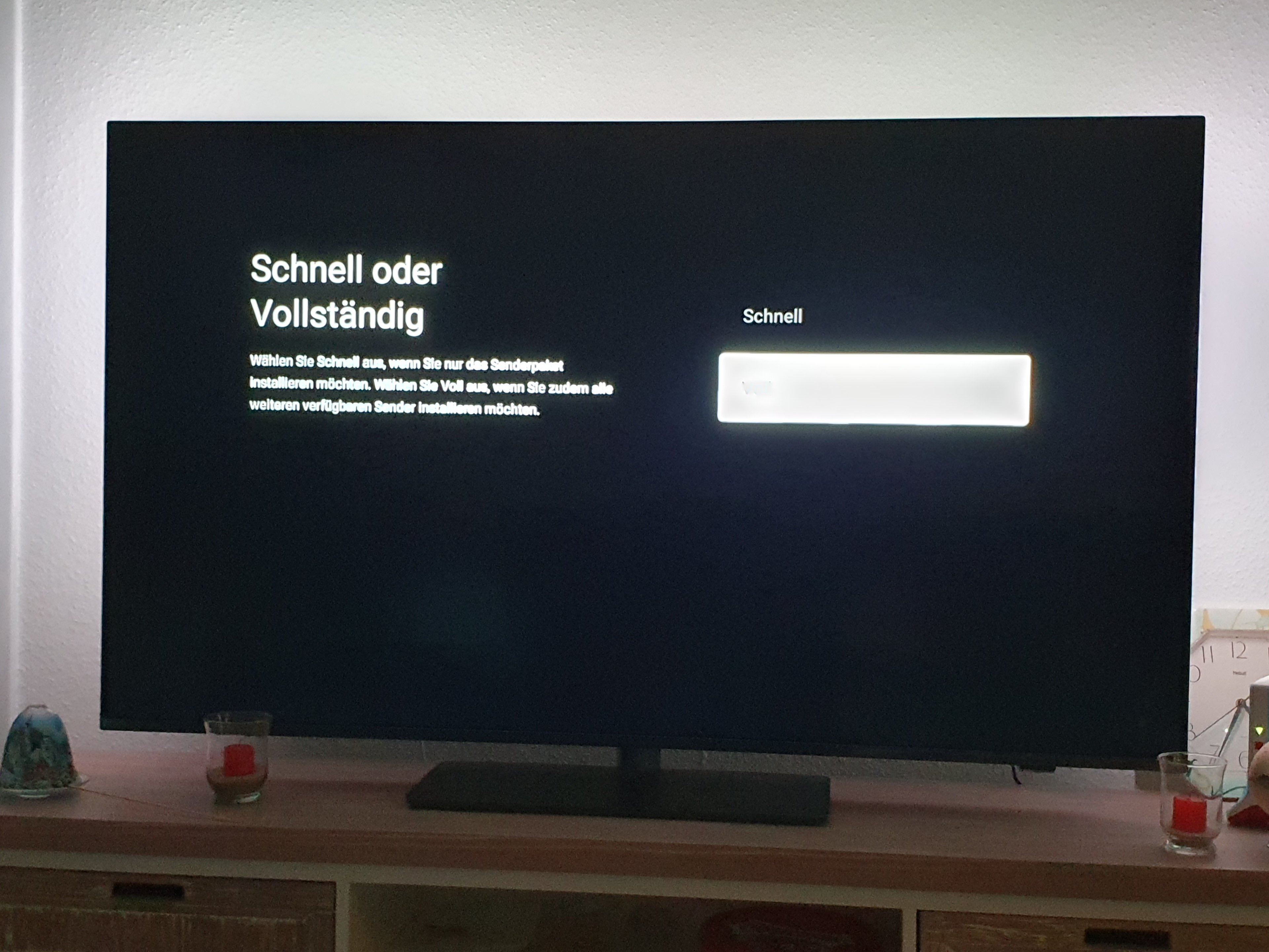

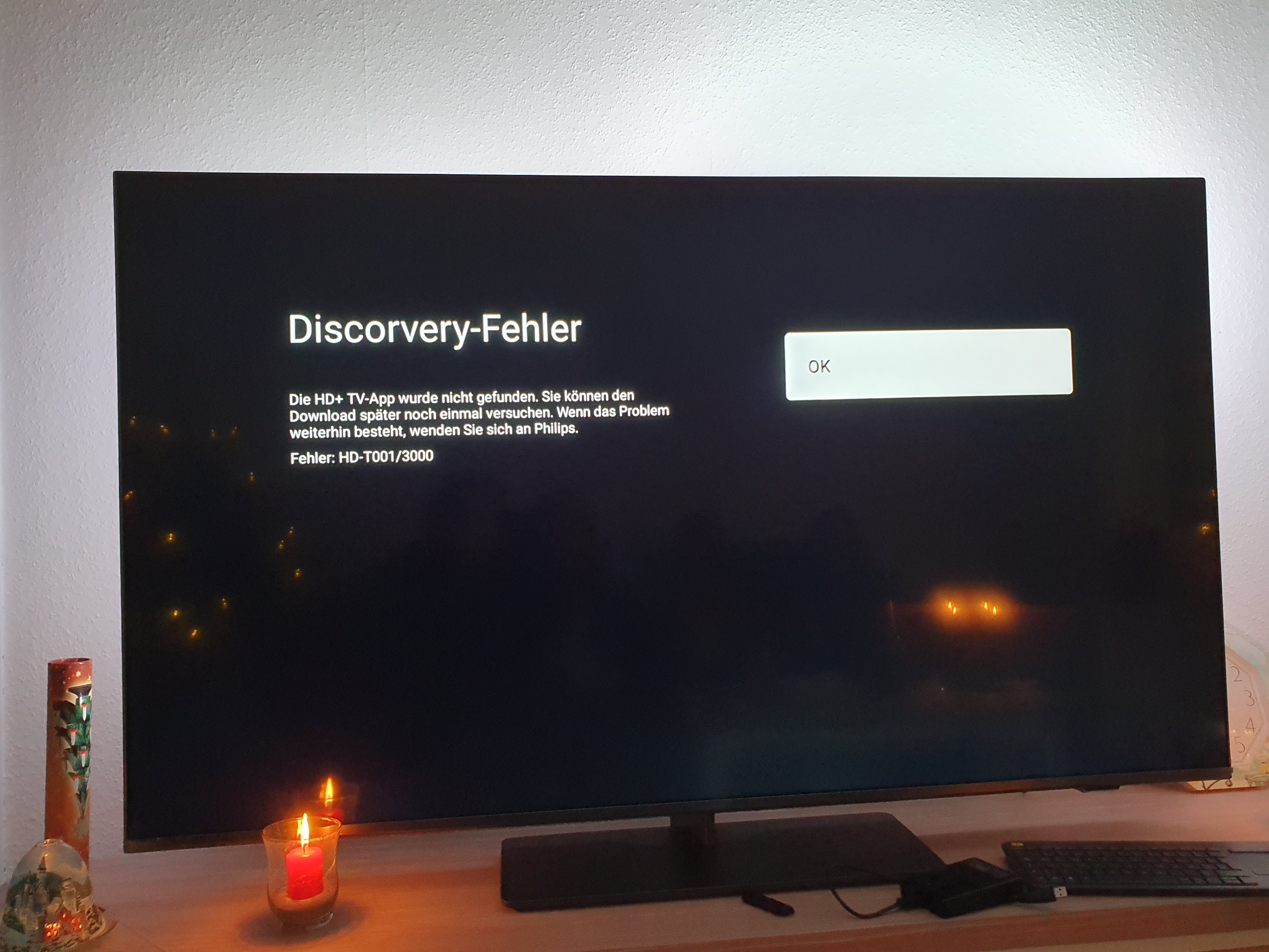

Mein neuer TV fand beim Setup keine Sender! Der Satellit Astra 19.2e wurde gefunden aber die Deutsche Senderliste wird nicht geladen. Das Koaxialkabel und die Satdose, vom Elektriker verlegt, ist ebenfalls neu. Im Haus ist es der dritte Fernseher der über eine Kathrein Anlage betrieben werden soll. Die anderen Fernseher laufen absolut störungsfrei. Softwareupdates habe ich durchgeführt. Die Fehlermeldung liegt als Anlage bei.

Hast du denn HD+? Falls nein, bei der Einrichtung nicht auf Ja klicken.
Habe ich probiert. Ändert leider nichts. Ich kann nur Schnelle oder volle Installation auswählen.

Das solltest Du in jedem Fall tun. Die oben gezeigte Fehlermeldung hat allerdings mit dem Empfang nichts zu tun, da geht es doch um eine App Installation oder ist die Übersetzung einfach so daneben?

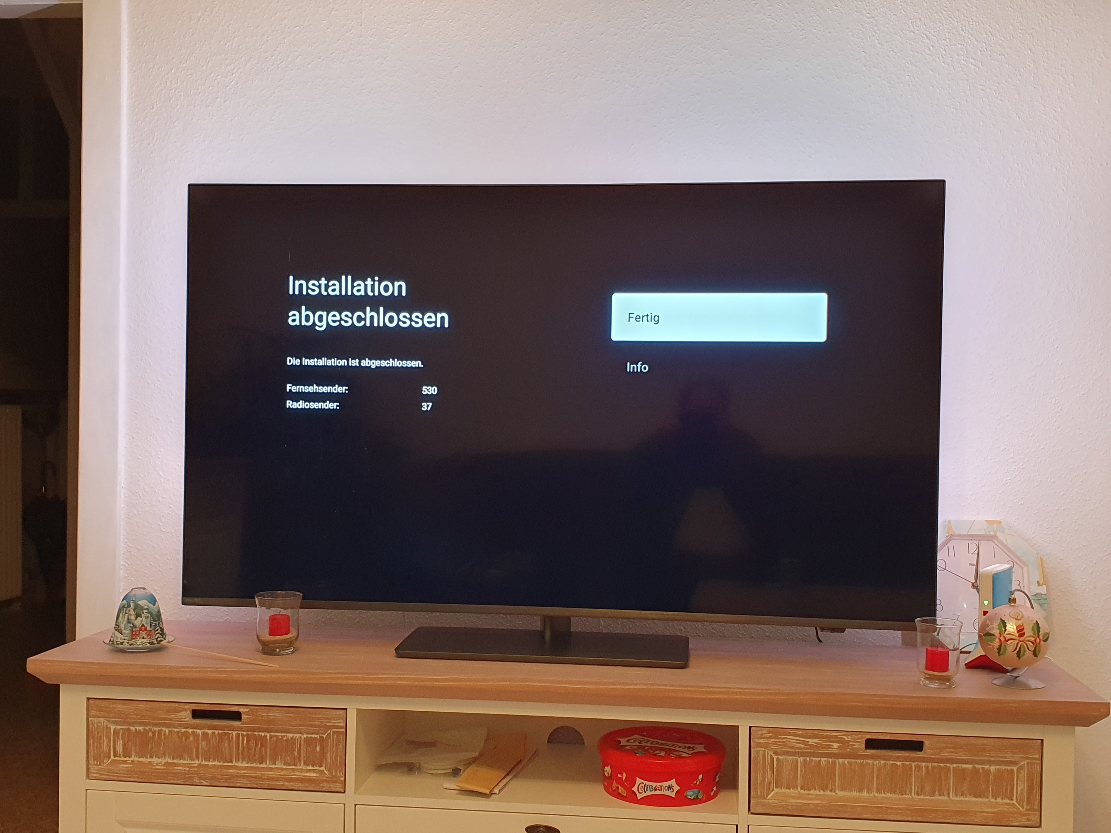

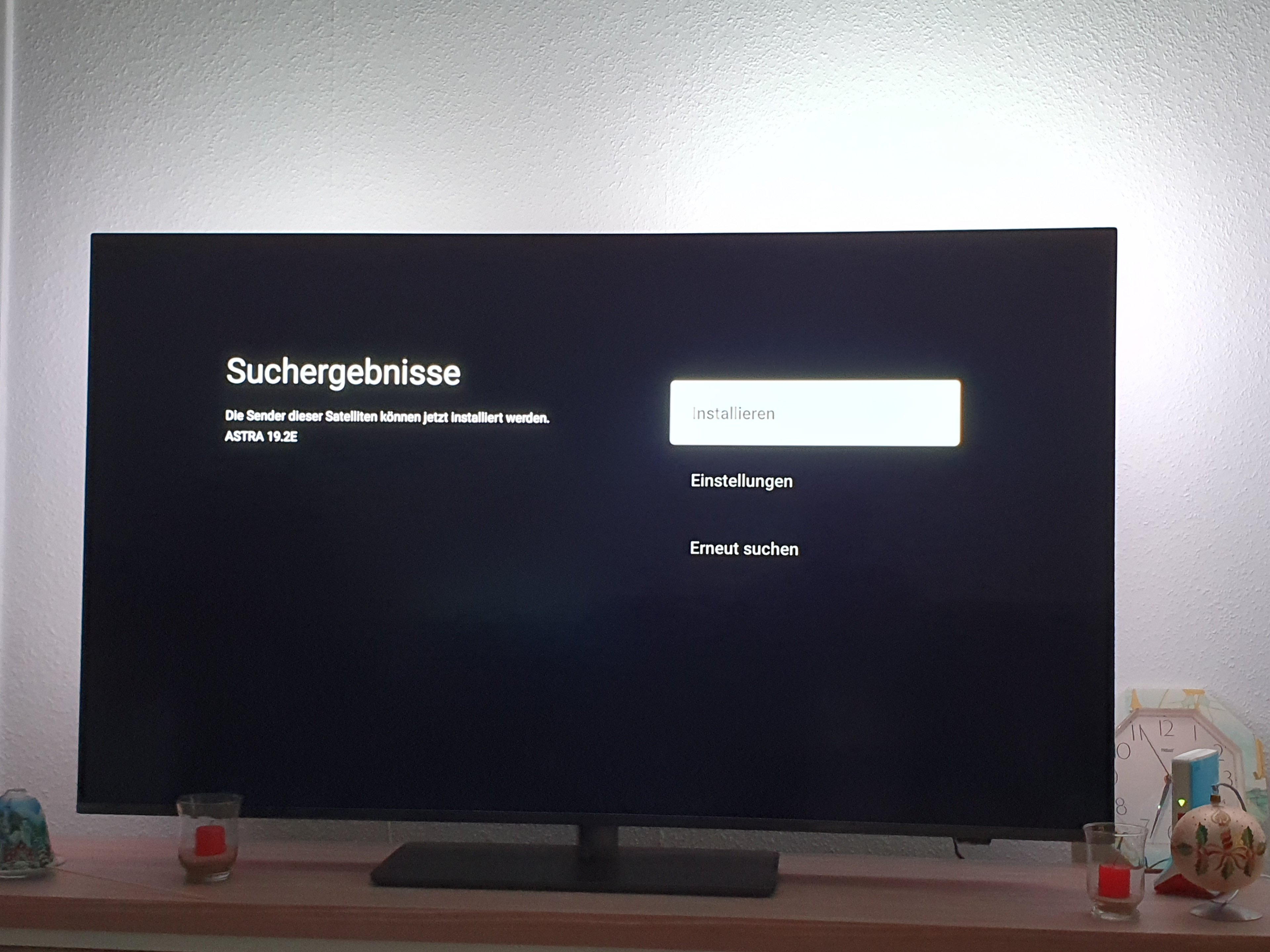

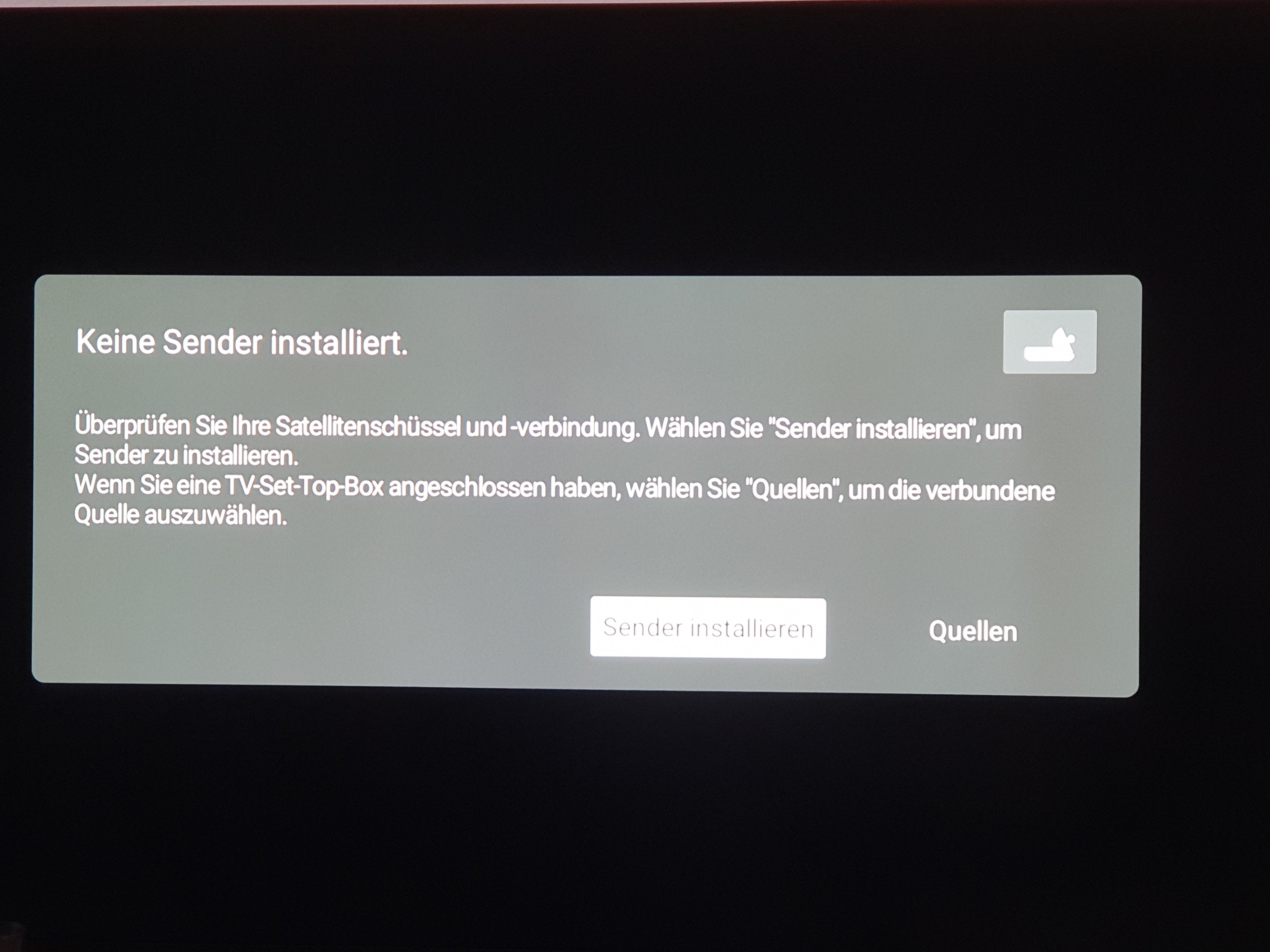

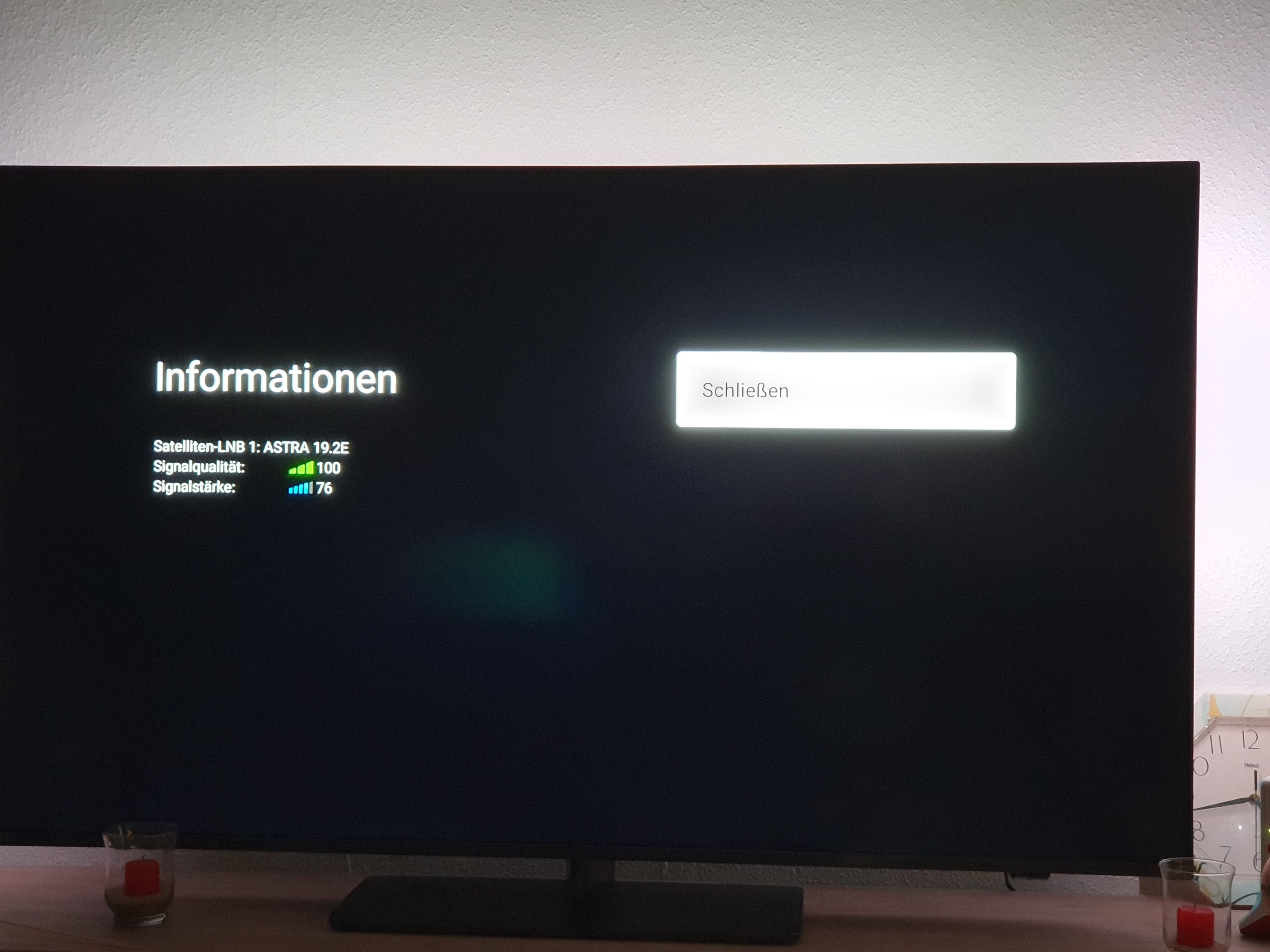

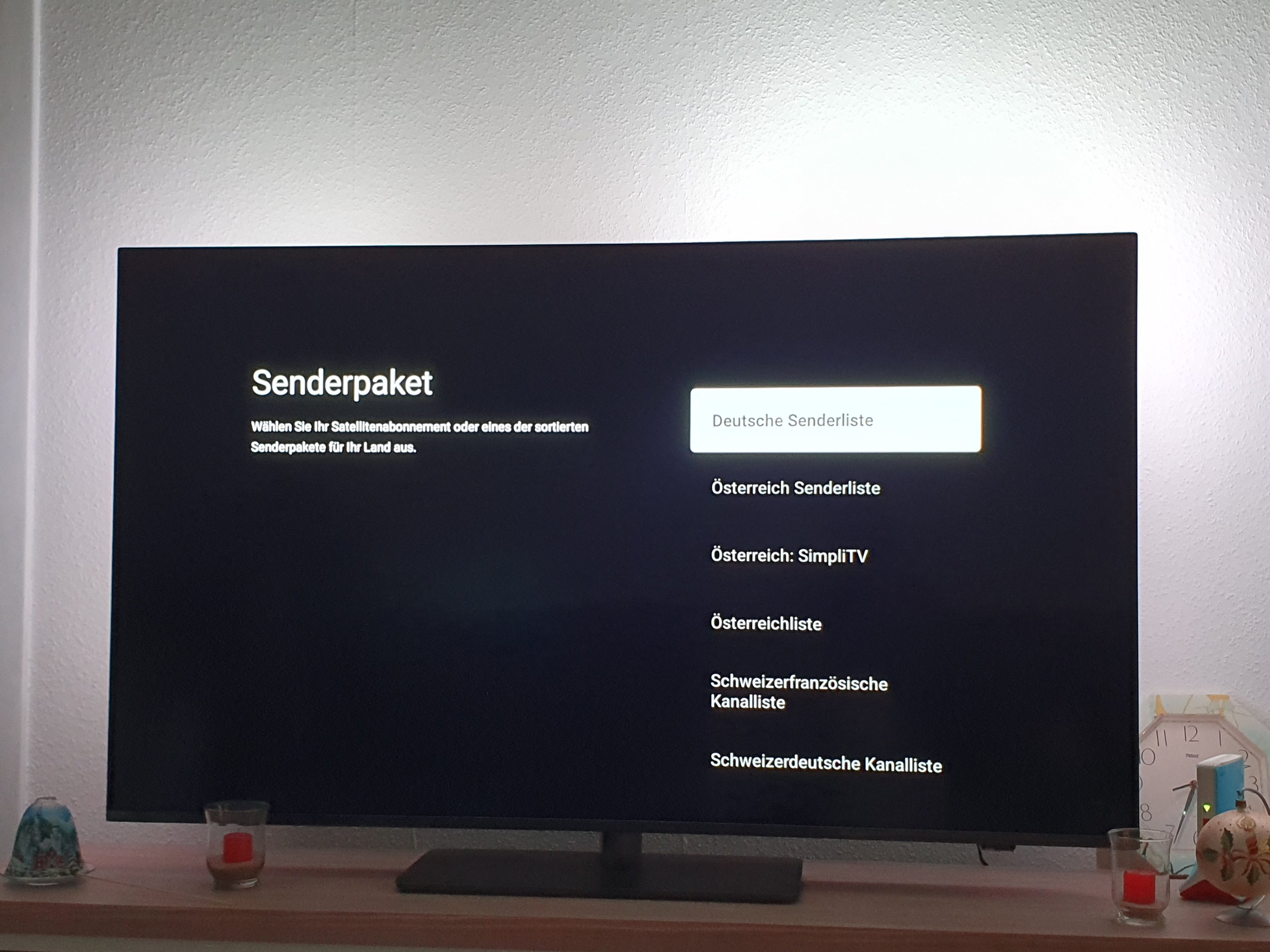

Wie gewünscht sende ich ein paar Bilder von der Sendersuche!

An welchem Tuner hängt das Kabel "Tuner1" oder vielleicht "Tuner 2" oder ist es vielleicht ein Unicable System
Unter Einstellunge (2.Bild gibt es da sicherlich auch noch Einstellungen
Kann natürlich sein das das ganze bei den Neueren ATV Versionen anders verschachtelt ist
Signale sind ja da, kann dann eigentlich nur an den Empfangseinstellungen liegen

Was passiert denn in den sechs Minuten zwischen Bild 3 und 4?
Was passiert zwischen Bild 3 und 4! Er sucht nach Sendern die in Bild 2 zu sehen sind. Er beendet sie mit 0 Sender TV und 0 beim Radio. Das Koax Kabel ist beim einzigen Schraubanschluss montiert. Das letzte Bild zeigt ja das der Empfang da ist! D.h nicht die Dose und nicht das Kabel oder verstehe ich das falsch?

Update: Ich habe den Fernseher zurückgesetzt und das Setup neu gestartet. Diesmal gab ich die Daten manueller ein. Beim ersten Mal war ein QR Code und eine App. Das habe ich jetzt umgangen. Die deutsche Senderliste konnte nicht geladen werden. Es kam die gleiche Fehlermeldung. Die Schweiz/Deutsche Liste konnte ich laden! Nun fehlen mir natürlich viele deutsche Sender! Das ist jetzt mein hoffentlich letztes Problem!

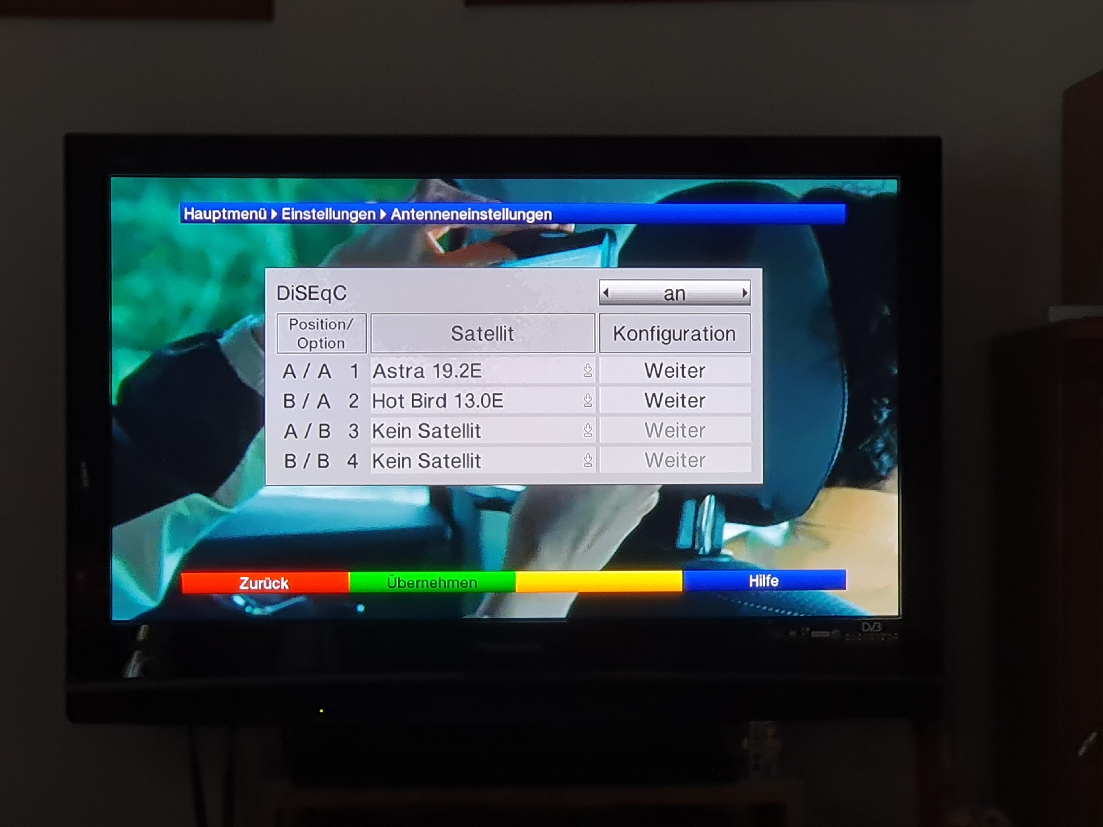

mal suchergebnisse astra 19 einstellungen gehen
fotos machen und posten
musst die sateliten einstellen
ob man unicable multischalter hat oder dissec
fehlerhafte einstellung funktioniert keine sender liste

Beim Satreceiver vom anderen Fernseher sieht es aus wie im Bild zu sehen ist.
