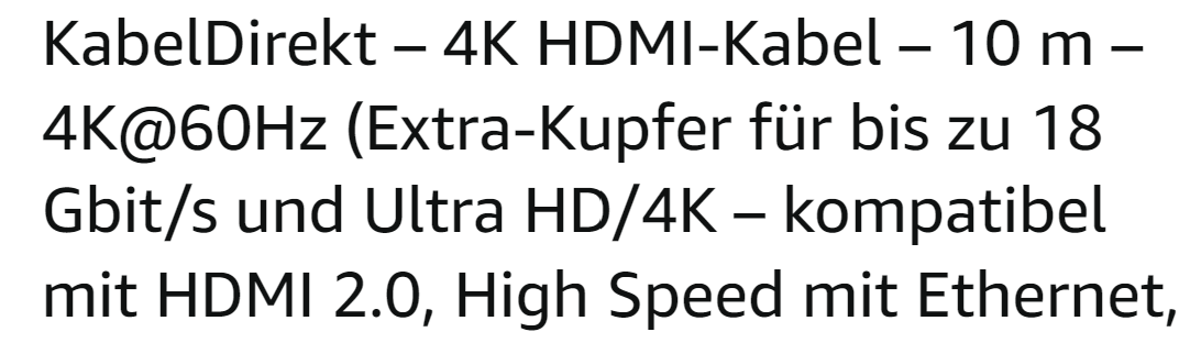

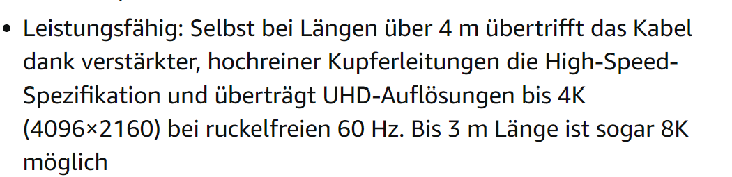

Ok, da müsste ich mal schauen. In der Ablage sind die Spezifikationen meines Kabels.

Ich habe die Spezifikationen meines HDMI-Kabels bereits gepostet.
Ja, der Fernseher steht etwas weiter weg vom PC.
Die Sache ist halt, dass das Zimmer sehr klein ist, und die Möglichkeiten zum umräumen begrenzt sind.
Wenn das tatsächlich an der Entfernung liegt, würde ich dann schauen.
Entweder Räume ich alles hier um, oder lebe halt damit, kein HDR zu haben :)

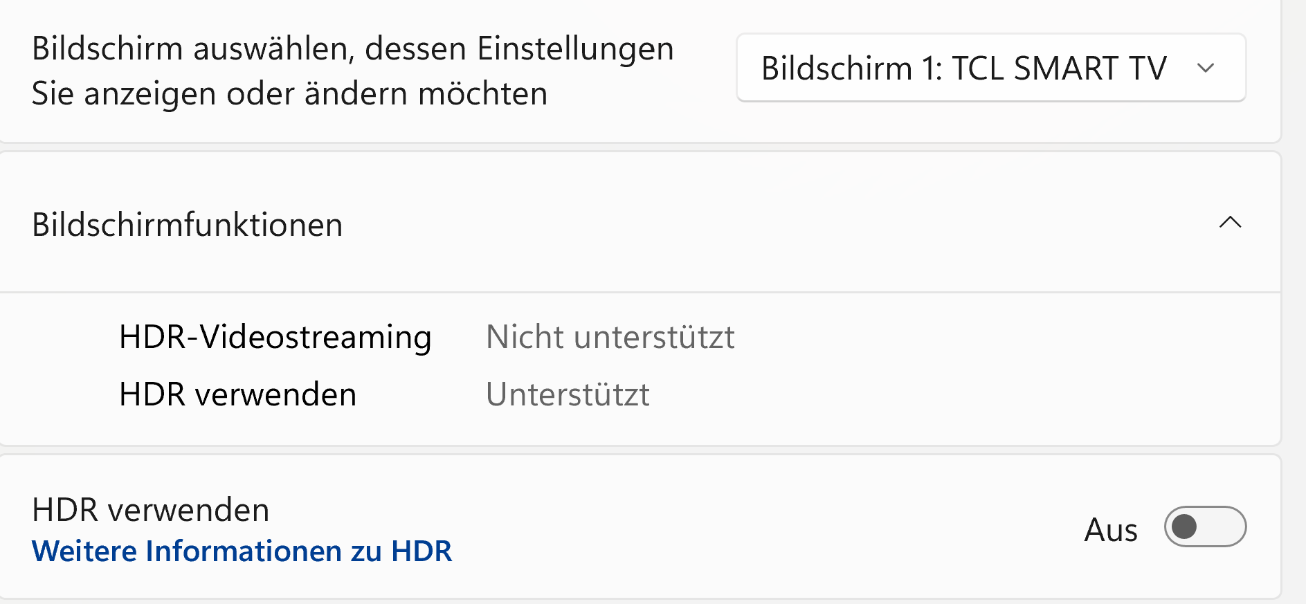

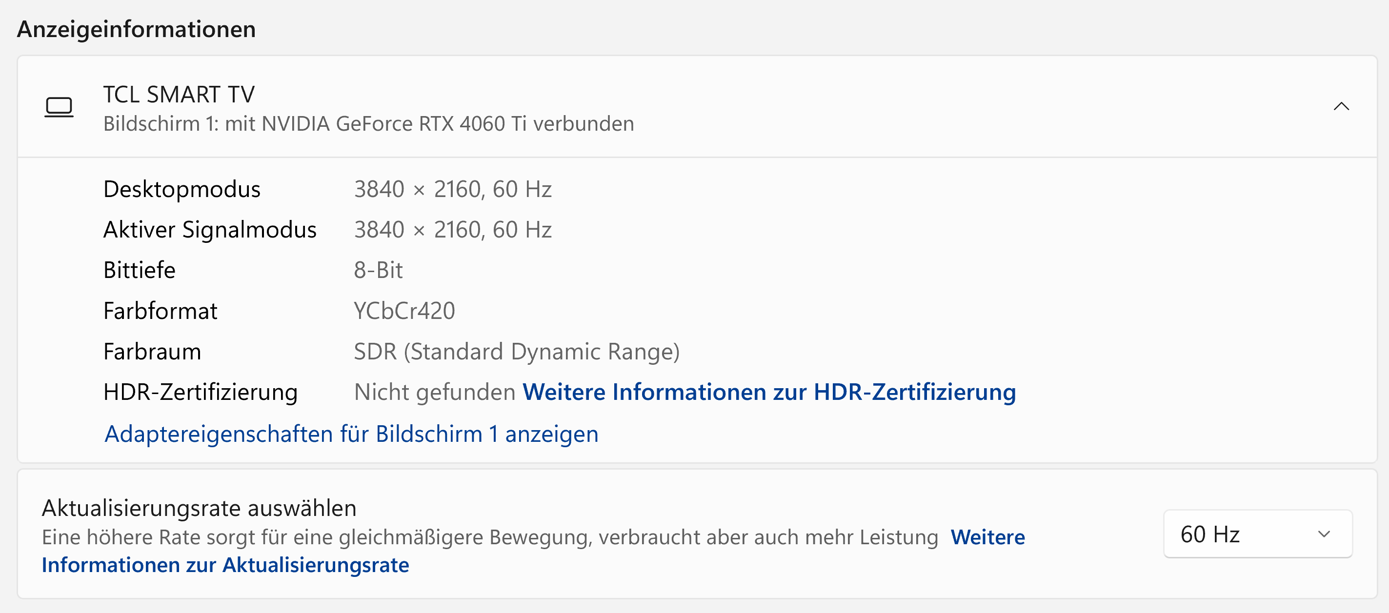

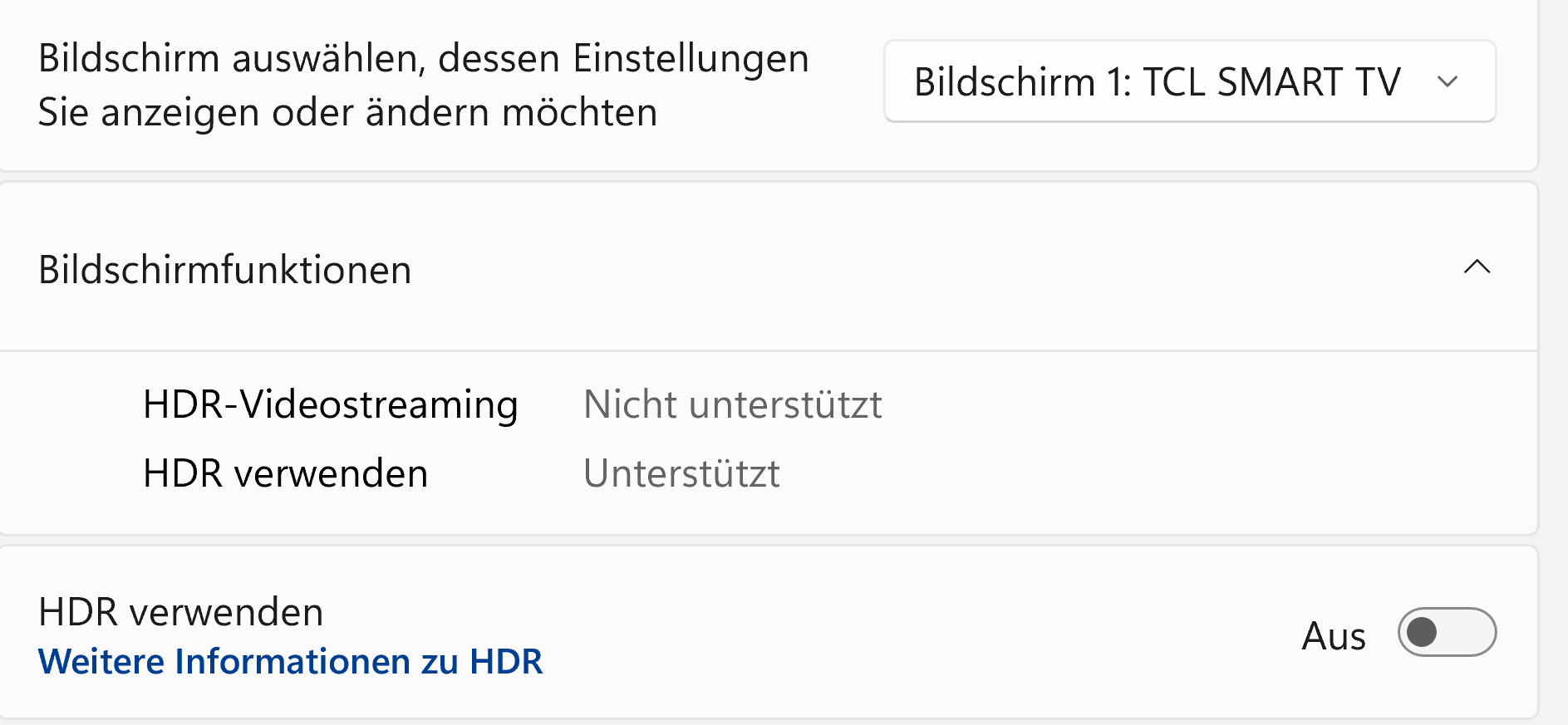

Zur Info noch:
GPU-Treiber: aktuell
Vielleicht sind die Informationen hier drunter noch hilfreich.

Es gibt HDMI 2.1 Kabel auf Glasfaser Basis. Die sind etwas teurer, dafür spielt dann die Länge keine Rolle mehr.

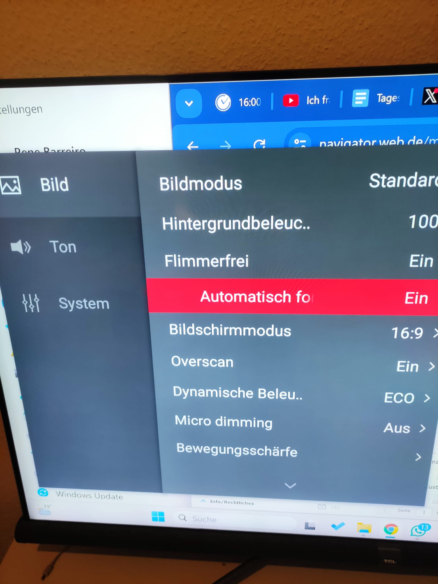

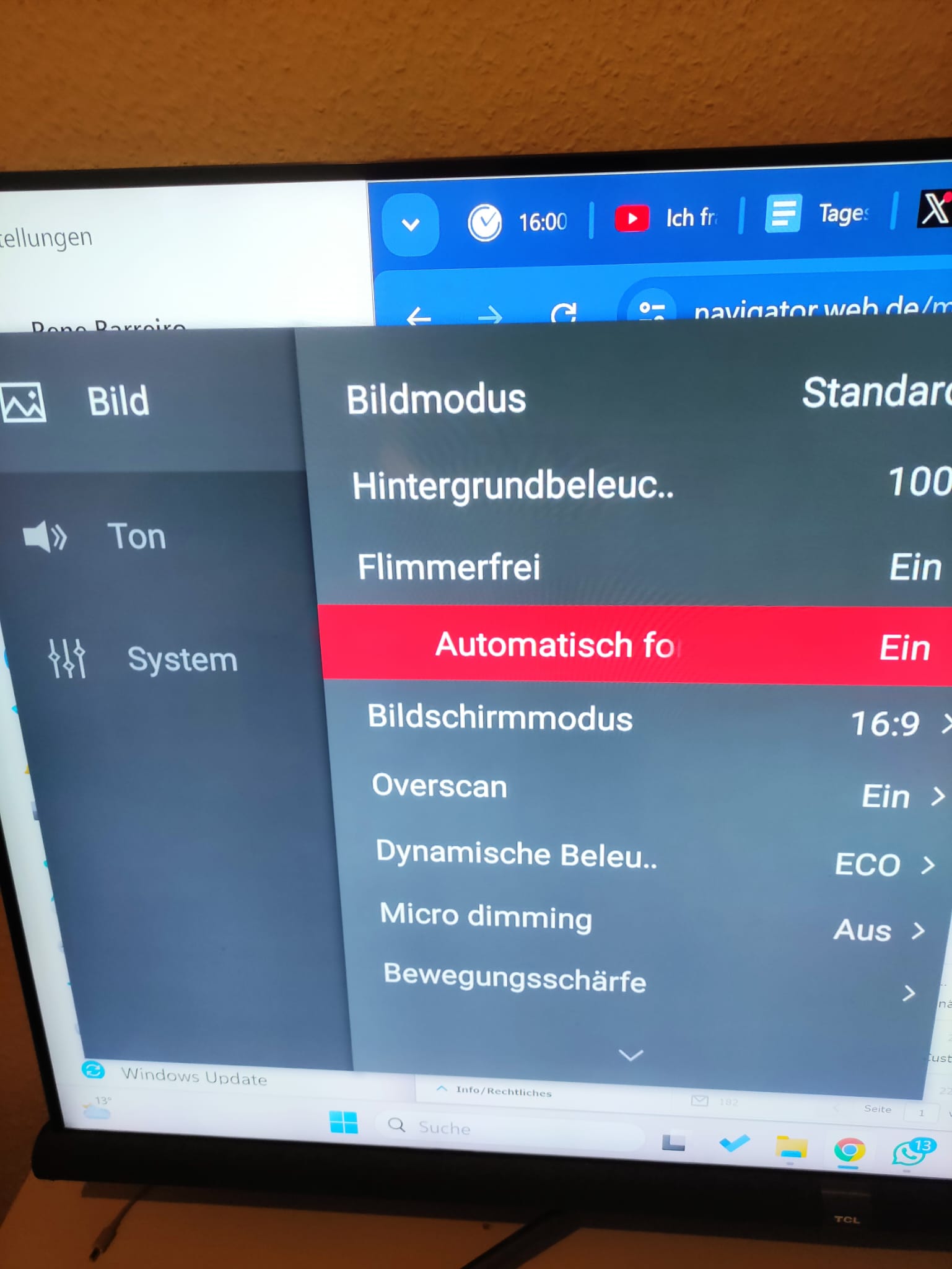

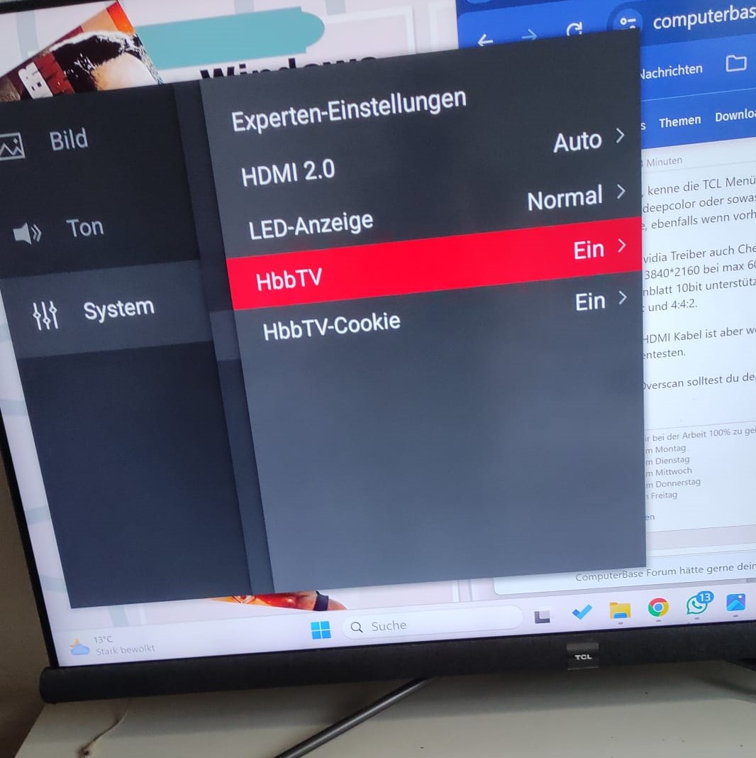

MasterWinne schrieb:

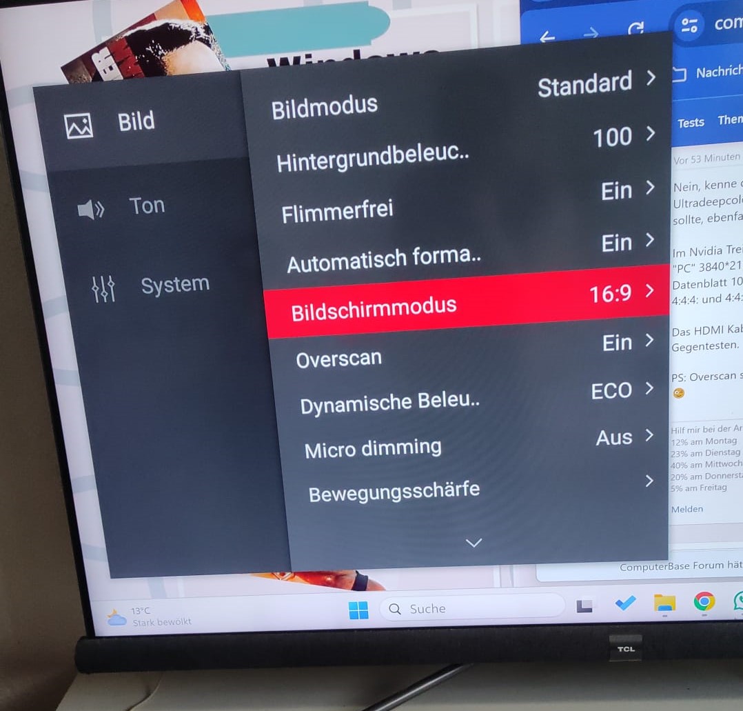

HDMI Eingänge evl auf Auto stehen?
"Automatisches Formatieren" steht in den TV-Einstellungen auf "Ein".
Meintest du evtl. das?

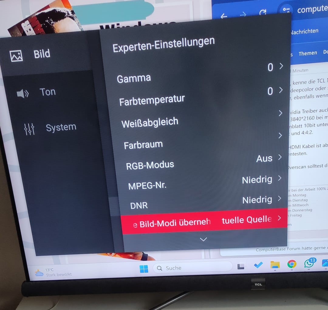

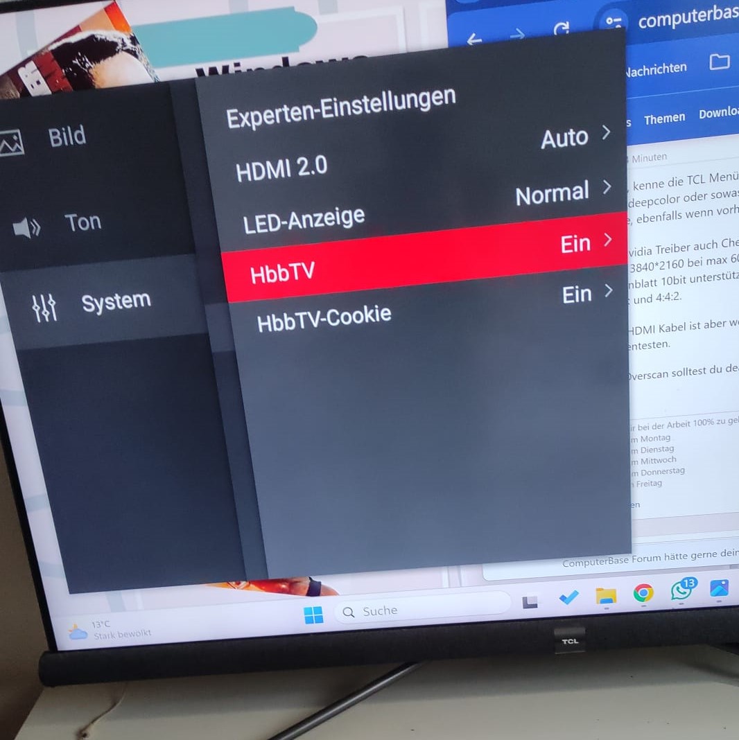

Nein, kenne die TCL Menüs nicht wirklich, aber unter HDMI müsste sowas sein, Schwarzwert, auch Ultradeepcolor oder sowas was bei HDR natürlich ebenfalls für den jeweiligen HDMI Port aktiviert sein sollte, ebenfalls wenn vorhanden, einen PC / Spielemodus.
Im Nvidia Treiber auch Checken, was da eingestellt ist. Die Auflösung solltest aus dem unterem Teil "PC" 3840*2160 bei max 60hz wählen und von nvidia Standartfarben auf 10 bit (dein TCL hat laut Datenblatt 10bit unterstützung und nur ein 50hz Panel) RGB Voll stellen und testen, ansonsten mal 4:4:4: und 4:4:2.
Das HDMI Kabel ist aber weiterhin ein möglicher Problemfaktor, und wenn möglich ein anderes Gegentesten.
PS: Overscan solltest du deaktvieren, und im Nvidiatreiber unter Anzeigeskalierung auf Vollbild stellen 😉

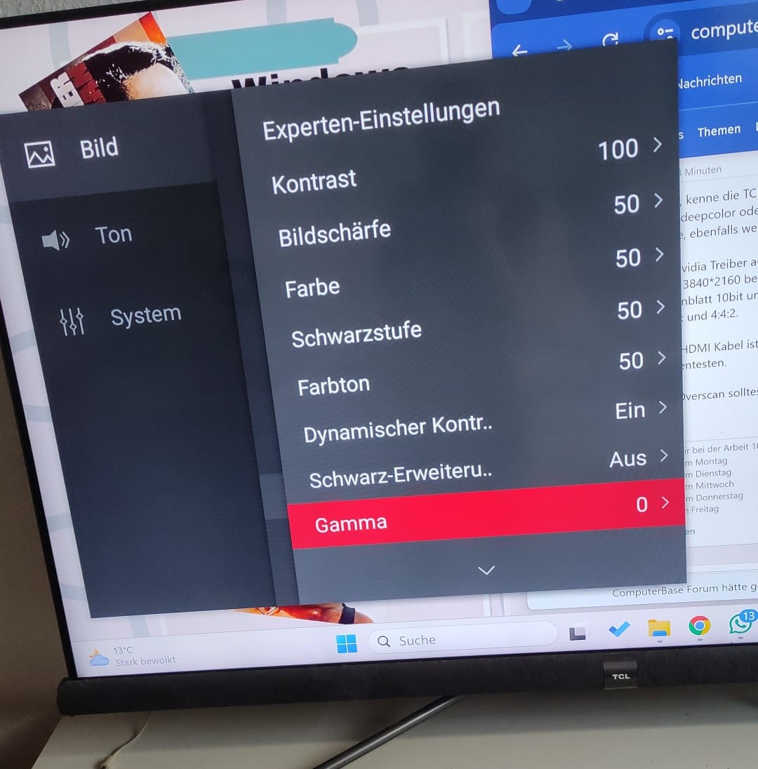

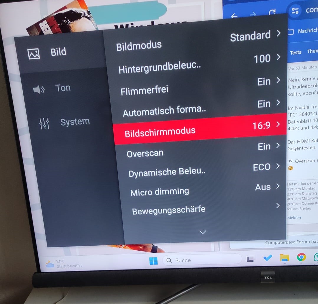

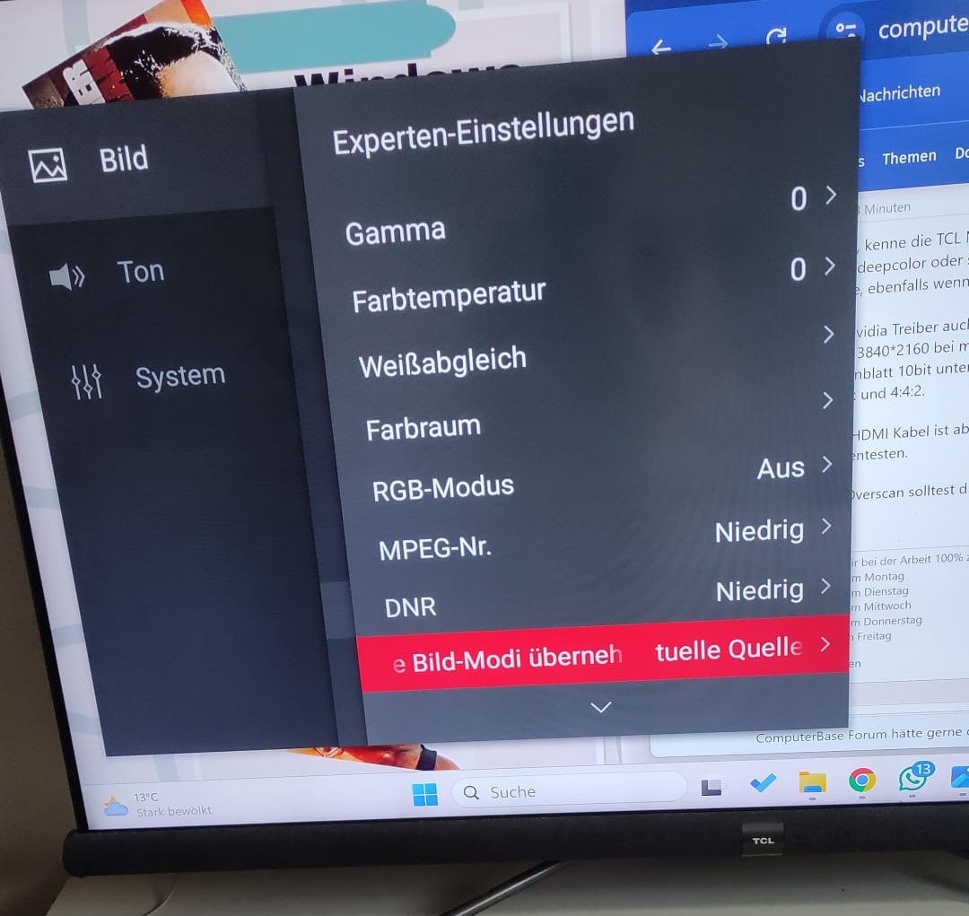

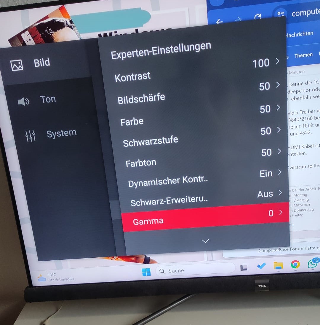

Ich konnte da tatsächlich nichts spezifisches im TCL-Menü finden.
Der Fernseher hat tatsächlich einen PC-Modus.
Doch die Darstellung sagt mir, aufgrund der Farben, wenig zu.
Ich werde da mal etwas recherchieren, welche Vorteile das bringt und wie ich das besser einstellen kann.
Normal hat der PC Modus deutlich weniger Latenz, dafür sind die meisten Bild-Ver(schlimm)besserungstechniken aus. Was bei Dir eben zu den Farben führt, die Dir weniger gefallen.
Wenn Du knalligere Farben willst, wäre es besser, das im NVidia Control Panel einzustellen.

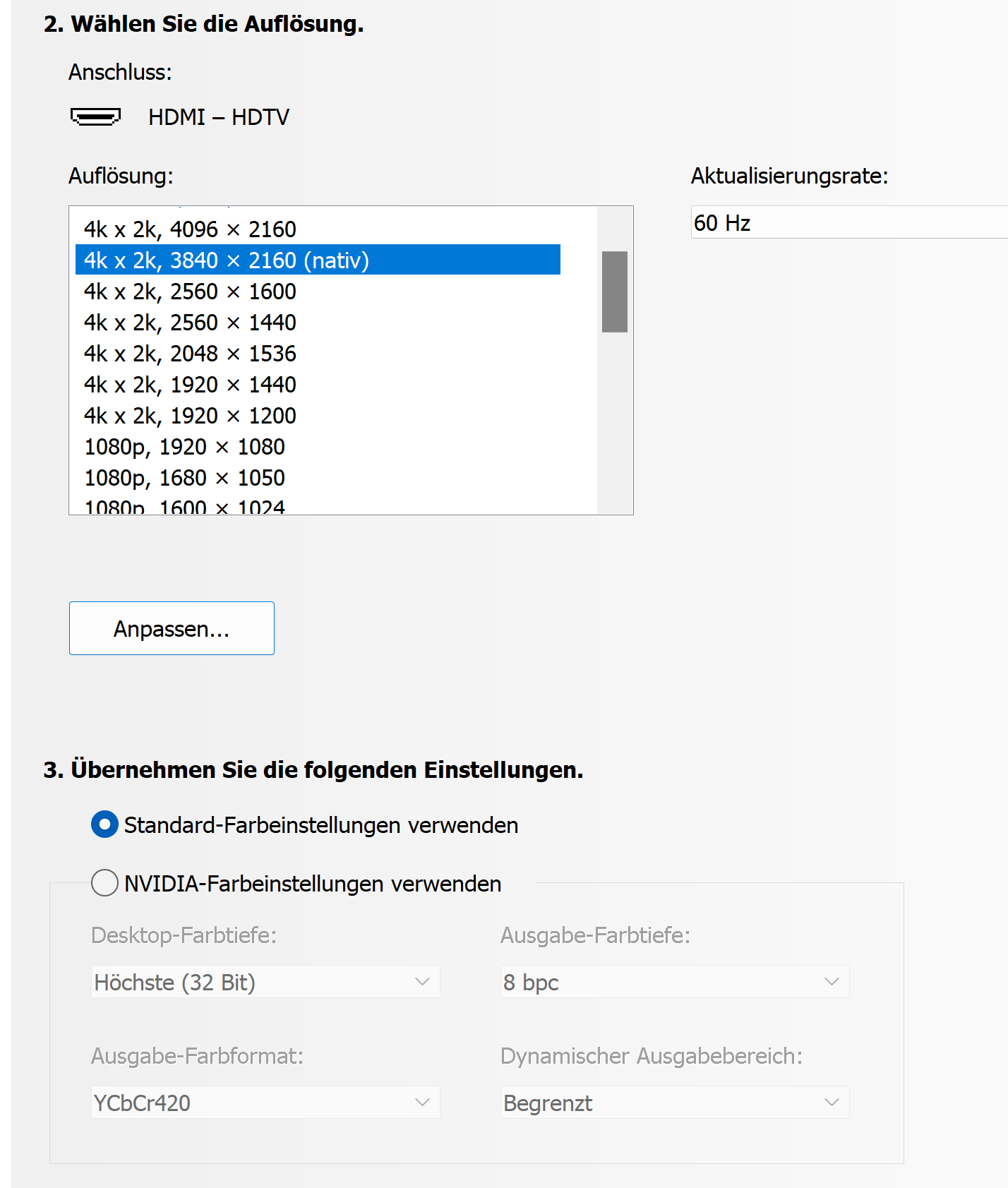

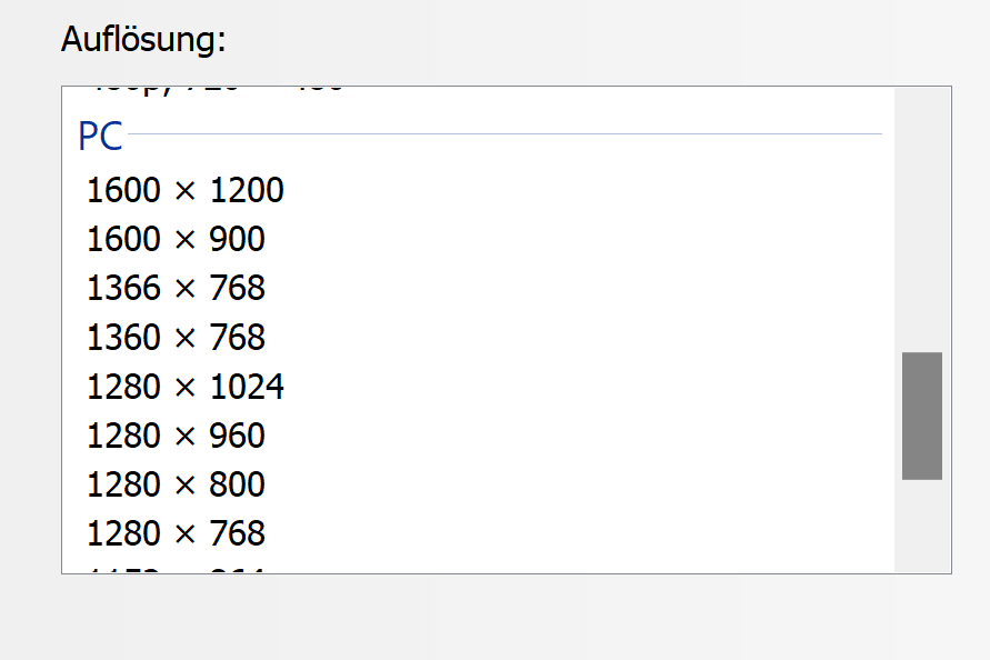

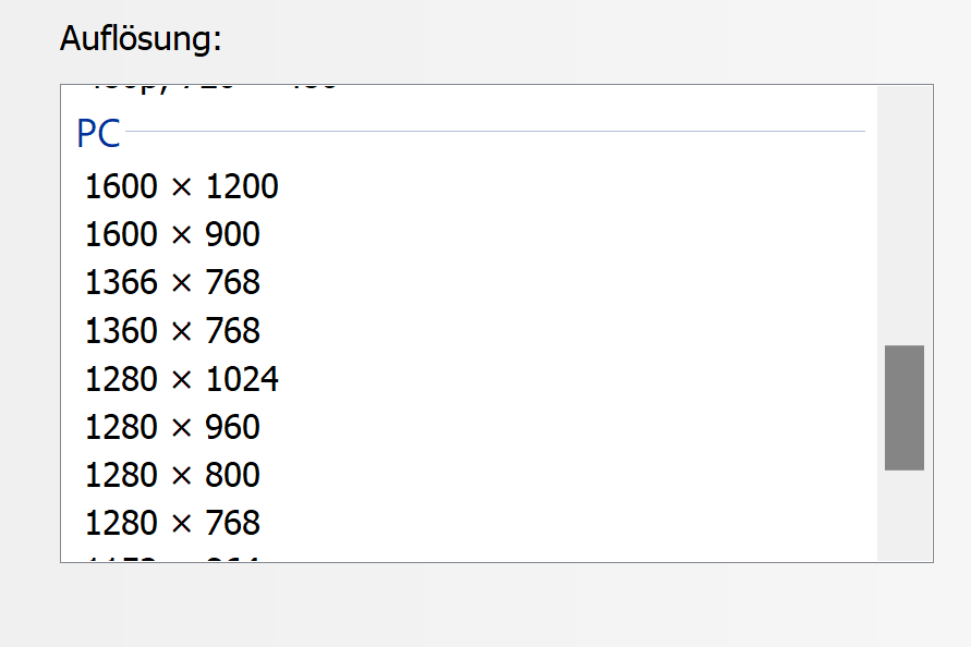

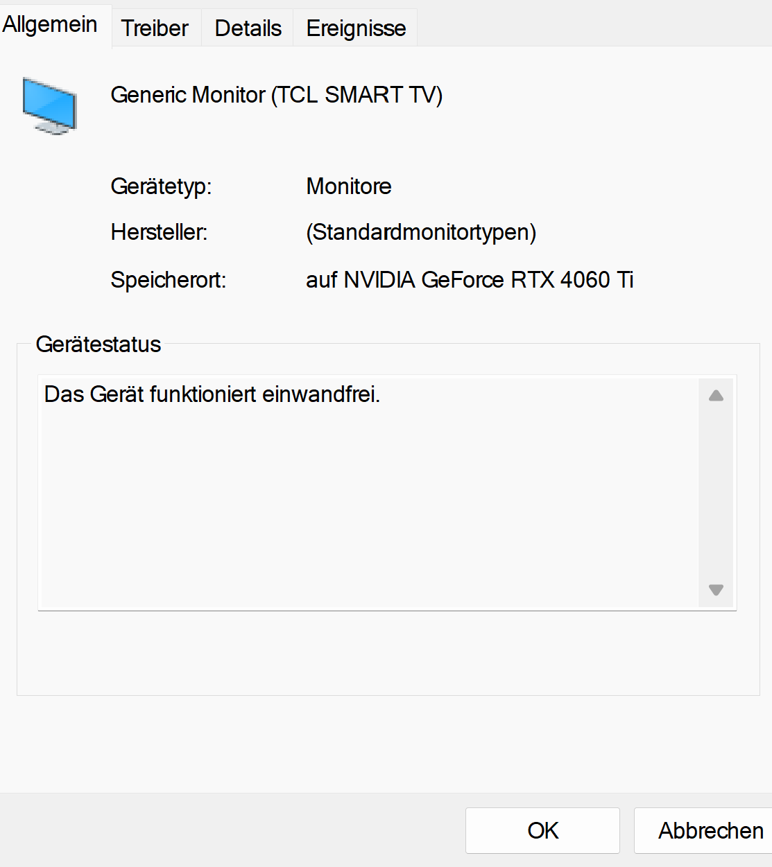

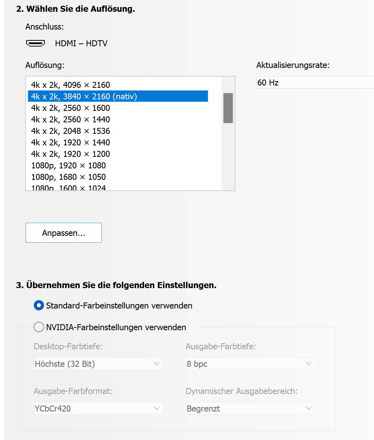

Im PC-Modus habe ich nur die Möglichkeit bis 1600 x 1200.
Bei der Farbeinstellungen kann ich jedoch nichts ändern.

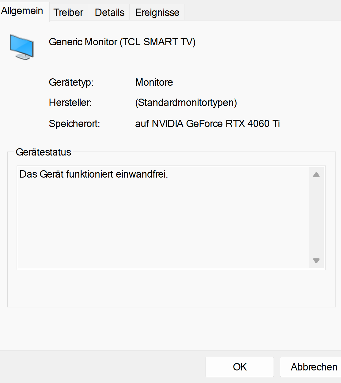

Der Fernseher ist im Geräte-Manager auch nur unter Standard eingestellt.

Schalte mal auf "NVidia Farbeinstellungen verwenden" um.

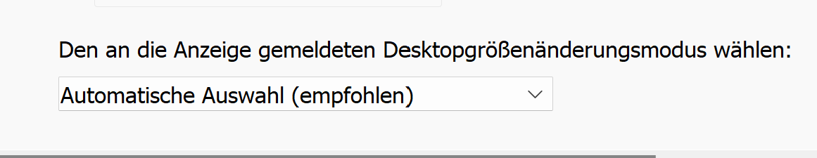

Ich habe dort die Auswahl "Automatische Auswahl".
Ich kann noch "overscan", "underscan" und "nicht melden" auswählen.
"Vollbild" habe ich eingestellt.
Ok, jetzt habe ich wieder auf Nvidia Farbeinstellung umgestellt.
Im Standard-Modus ist es ok.
Weiß nicht, was da gestern noch war.
Wahrscheinlich habe ich da noch ein paar andere Dinge zusätzlich umgestellt.
Habe es dann irgendwann auf die Standard-Einstellung zurück gestellt.

Da is irgendwas "krumm" bei dir.
Den TV mal zurücksetzen, wenn er unter PC Auflösungen immer noch keine vollen 4k anbietet, definitv anderes Kabel testen.
Auch wenn man dem TV eine "Custom" Auflösung verpassen könnte, als 4k TV muss er sich mit vollen 4k ansprechen lassen.
Reaktionen: Alexander2

Und daran, dass Windows den Fernseher als Standard-TV definiert, hat das aber nichts zu tun?
Das ist beim "ersten mal" einer HDMI Erkennung normal. Windows setzt auch kein HDR selbstständig, das bleibt idR aber aktiv, sowie man es einmal aktiviert hat, da sich Windows und die GPU Treiber die Einstellungen für die jeweilige Gerätekennung merkt (achtung, mit jedem HDMI Portwechsel, ändert sich auch die Kennung).
Aber der TV selbst muss sich zu erkennen geben (HDR Fähig ja/nein, unterstützte Auflösungen und Bildwiederholraten usw, und das jedes mal.
Erst mit diesen Informationen, die vom TV aus kommen müssen, lassen sich HDR usw überhaupt erst einstellen. Daher auch der PC/Gaming Modus, weil der TV dann neben deaktivieren eigener Bildbearbeitungen enstsprechende Daten ausgibt.
LGs der letzten Jahre TVs sind zB die einzeigen, welche alle Bildmodi auch im PC/Gamingmode unterstützen und auch die einzigen, die an den PC die richtigen Formatdaten übermitteln.
Selbst die Samsungkamellen erlauben keine anderen Modi außerhalb der "schrottigen und extrem eingeschränkten" Gamingprofilen, sowie ein PC erkannt wird.
Alles steht und fällt damit, ob sich der TV zB in deinem Fall mit HDRfähigkeit und richtiger Auflösung überhaupt im System anmeldet, denn erst dann kannst du auch entsprechendes einstellen.
Es gibt zwar noch andere Möglichkeiten mit Tools wie CRU, die leider oft falsch oder unvollständigen Anzeigegerätedaten zu ändern, aber da muss man Wissen was man tut.

Bisher hat Windows ihn halt als "Generic Monitor (TCL SMART TV) erkannt.
