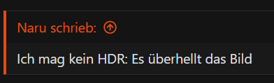

Naru schrieb:Ich mag kein HDR: Es überhellt das Bild
Dann nutzt du HDR beim falschen Material sodass es zum Miss Match kommt

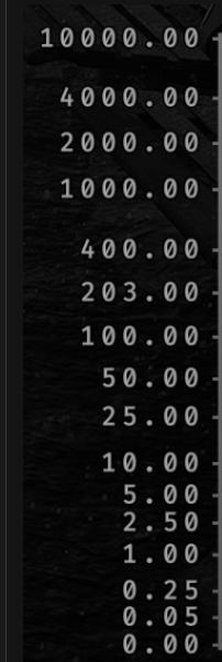

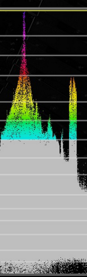

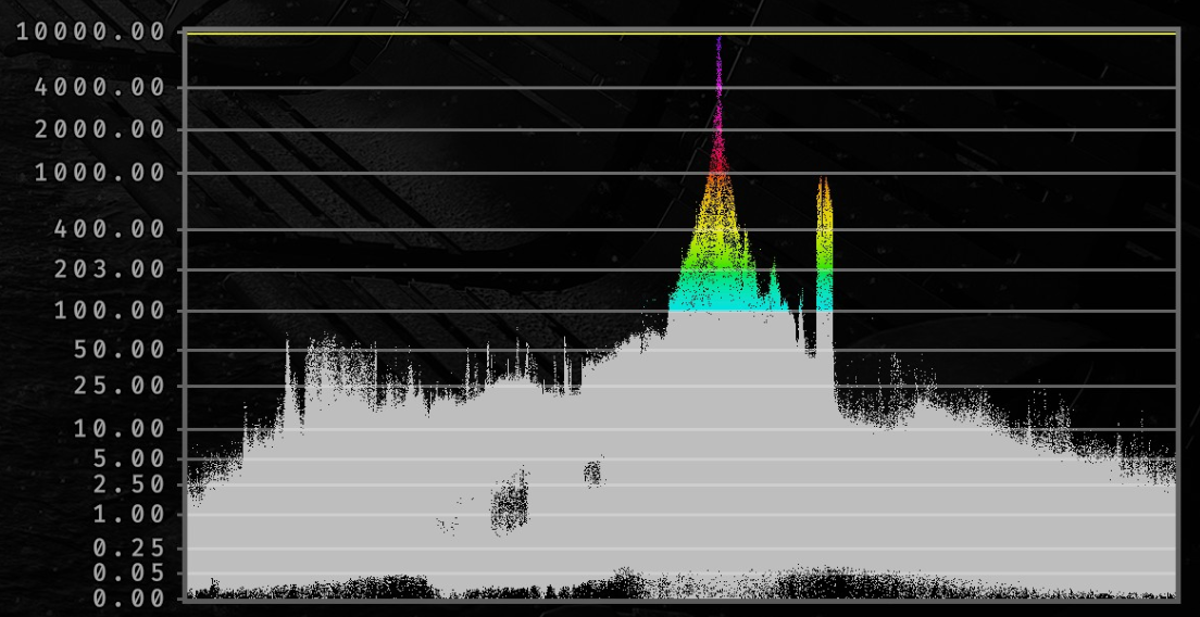

Beispiel :
Schwarz weiss = 0 - 100 Nits
welcher Bereich Grün und Rot usw is kannst du unten Rechts ablesen
Die Stelle Links im Bild wird zb mit 2.5 Nits dargestellt
wärend das Game 10.000 Nits für die Leuchtfackel mittig anfordert und dann halt mit den Max Nits die das Gerät bei dem % Window Bereich noch erreichen kann dargestellt wird das dürfte der 2 % Window Bereich sein bei der Fakel wo zb ein LG G5 OLED TV noch so 2.400 Nits schafft also schon massiv weniger als das Game eigentlich angefordert hat
und die Setelle ganz rechts im Bild wird mit 5 - 10 Nits dargestellt
und das alles zur gleichen Zeit was nur HDR kann ... SDR is zu sowas nicht imstande
da bei SDR einfach nur alles heller werden würde auch die dunklen Stellen Rechts und Links

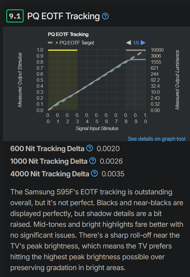

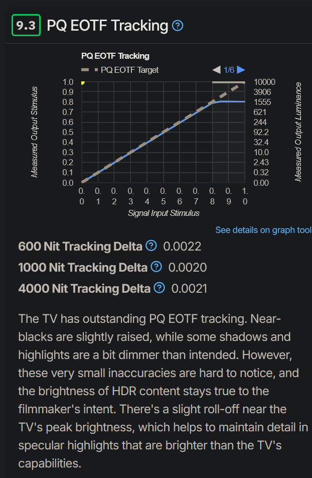

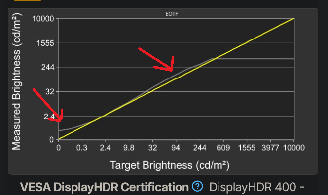

Wenn HDR bei dir bei HDR Nativ Material ( also HDR Games , HDR Filme , HDR Serien ) unnatürlich hell oder alles zu hell dar gestellt wird und du soweit alles andere richtig im Game Menu Kalibriert hast dann hast du ein schlechten HDR Monitor der ein Helligkeits Overshoot bei der EOTF Kurve hat
Das is die hier :

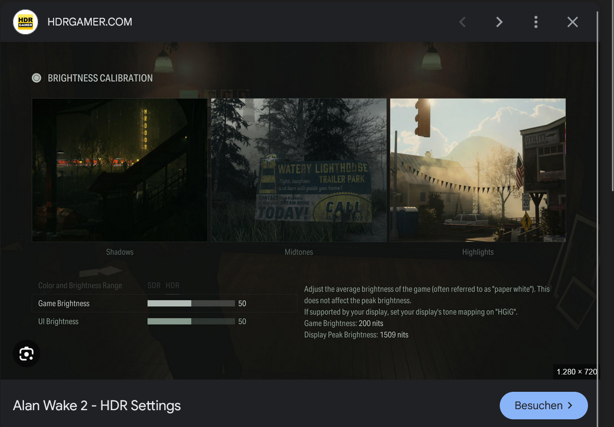

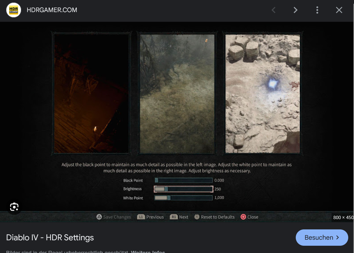

oder das HDR Game leidet an Raised Blacks .. dies kannst du mit Reshade lösen

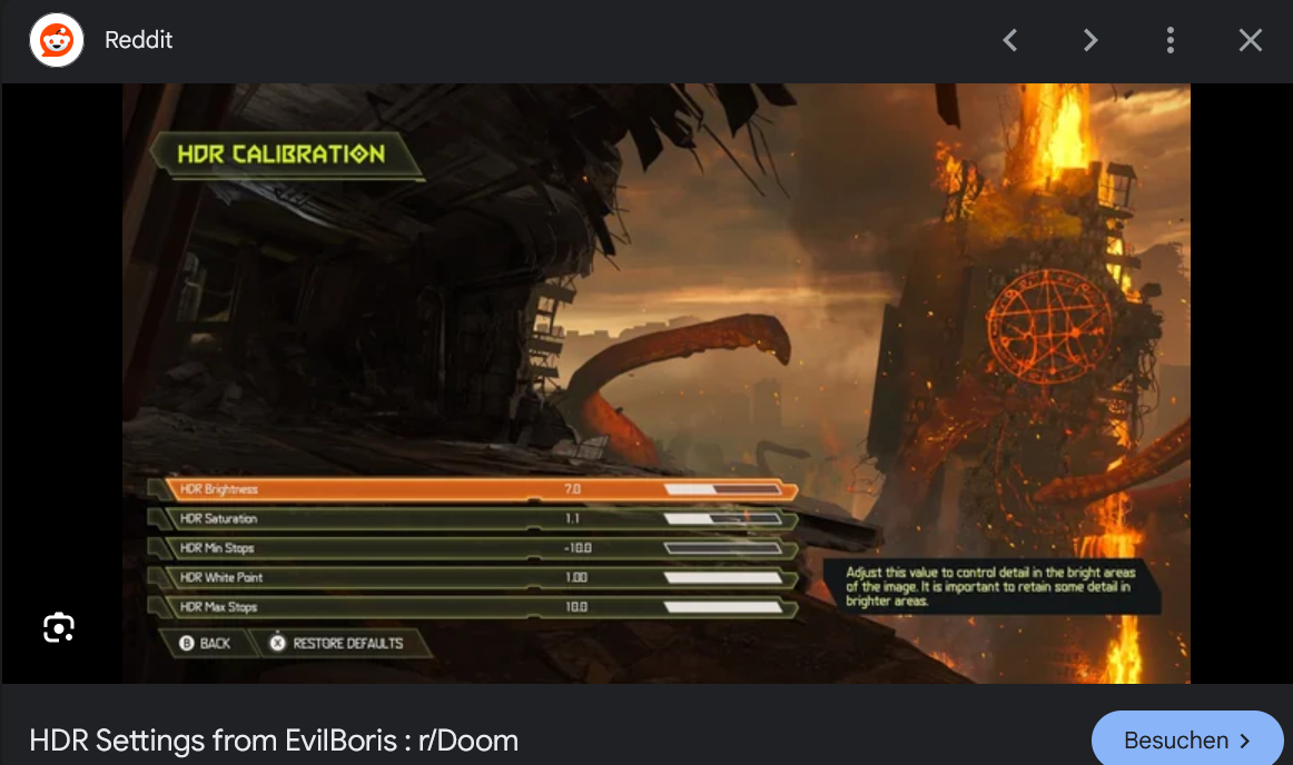

aber manche HDR Games haben dafür auch Slider im Game Menu bei der HDR Kalibrierung
zb Doom Eternal oder Diablo 4
Zb im Game Menu dann "Black Point" gennant
oder "Min Stop"
Der sollte dann immer so eingestellt sein dass das Tone Mapping auch bei 0 Nits beginnt und nich
zb bei 0.5 Nits oder gar 1 Nit weil das dann für Raised Blacks sorgen würde und alles würde dann
eben wie in deinem Fall überhellt dargestellt

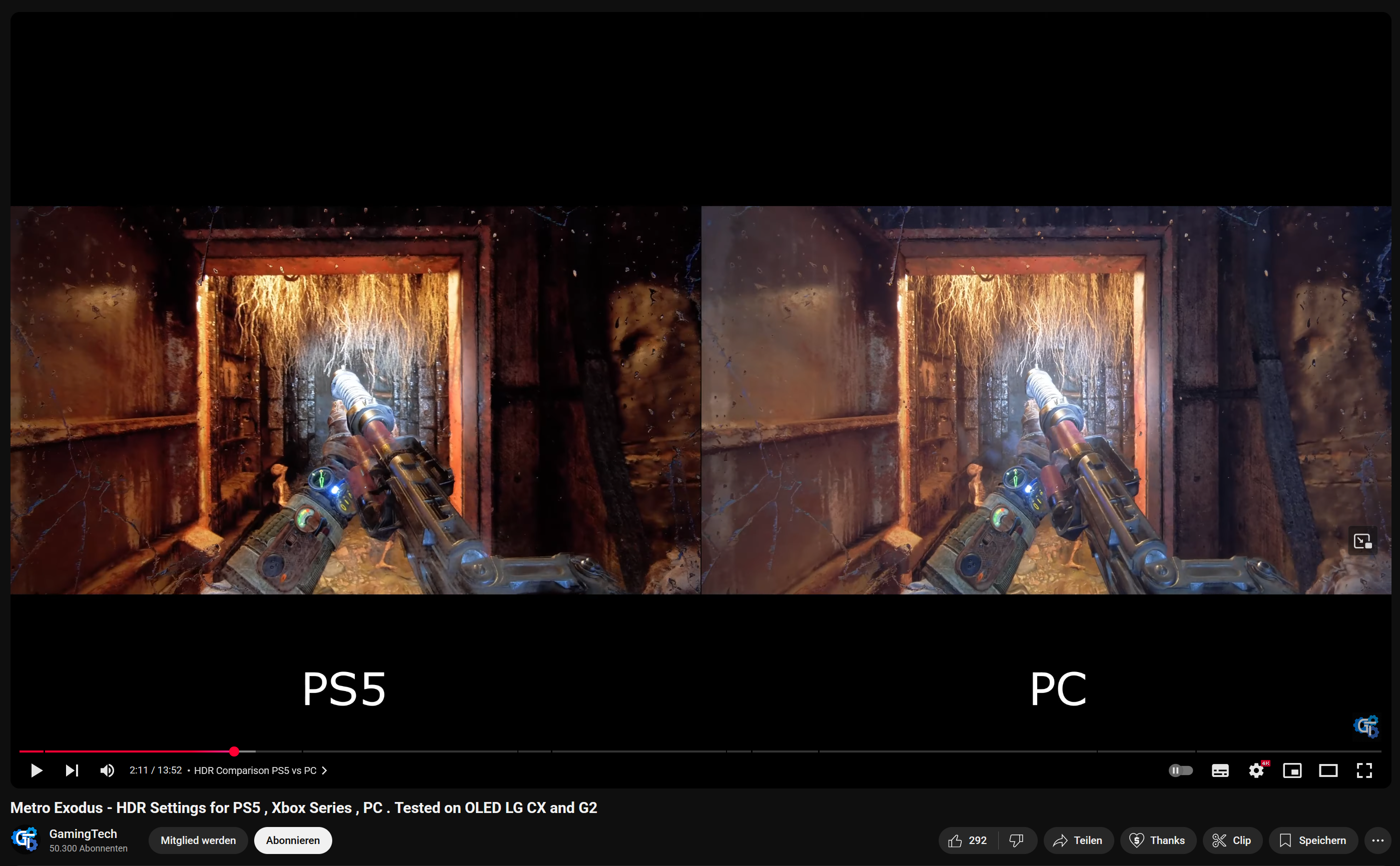

Da hat zb Metro Exodus auf dem PC mit zu kämpfen das muss man dann Manuell fixen per Reshade
weil da der Game Entwickler misst gebaut hat bei der PC Version :

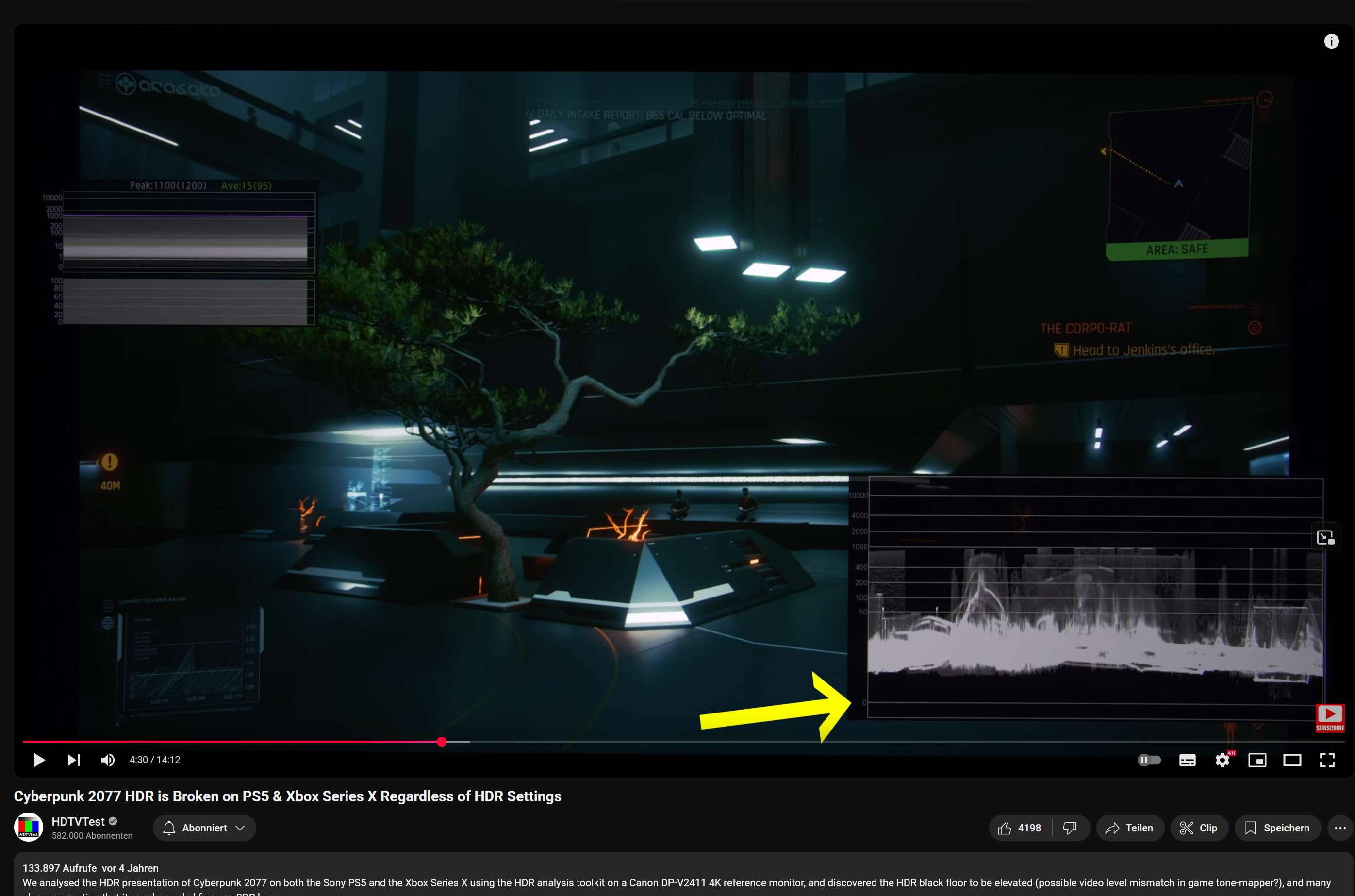

Auch Cyberpunk 2077 hatte da damals zu Release Stark mit zu kämpfen :
Wurde aber durch Patches mit der Zeit vom Game Entwickler ausgebügelt und hat Heute nur noch
leichte Raised Blacks

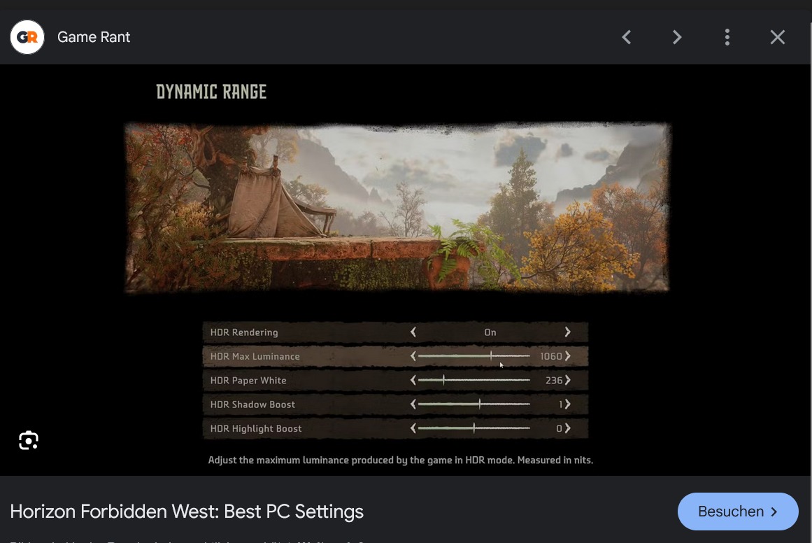

Auch sollte man das HDR im Game Menu dann korrekt auf das Anzeigegerät Kalibrieren
