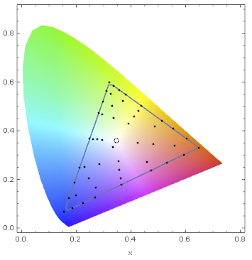

Ich habe mir mal die Mühe gemacht darzustellen, was Farbtiefe innerhalb eines Farbraums bedeutet. Da man bei 8-bit Farbtiefe je Kanal bereit (2^8)^3=16777216 Farben hat (dies entspricht 8bpc), wäre der Versuch meiner Darstellung bei so vielen Farben sinnlos. Ich beschränke mich daher mal auf hypotetisch niedrigere Farbtiefen von 2bpc (64 Farben) und 3bpc (512 Farben).
Zu sehen sind jeweils Normfarbtafelen. Das eingezeichnete Dreieck entspricht einem SDR Farbraum. Die Punkte repräsentieren die Farben die aufgrund der Quantisierung dargestellt werden können. Links, mit 2bpc sind nur 64 Punkte zu sehen mit welche zudem einen sehr hohen Abstand zueinander haben. Rechts, mit 3bpc sind 512 Punkte zu sehen die ein Banding deutlich verringern. Alle theoretisch möglichen Farben innerhalb des Farbraums die zwischen den Punkten liegen, können nicht dargestellt werden.
Und im Folgenen entspricht das eingezeichnete Dreieck einem (fiktiven) HDR Farbraum. Ein Grün das im SDR Farbraum allenfalls blass dargestellt werden kann, ist im HDR Farbraum viel satter. Ob man nun 8-bit oder 10-bit als Farbtiefe nutzt ist unerheblich, solange man mit seiner Quantisierung die gewünschten, satteren Farben trifft.
